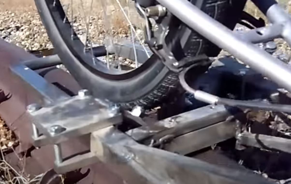

Ajoittain käy mielessä kokeilla rakentaa pyörä, jolla voisi ajella junanrataa pitkin. Olen tästä piirrellyt konsepteja jo 80-luvulta lähtien aina muutaman vuoden välein.
Koska asia on kiinnostanut, on myös Youtuben jumala tarjoillut ajoittain erilaisia ratakiskoa pitkin liikkuvia polkupyörätyyppisiä ajoneuvoja ja niiden rakenteluita nähtäväkseni. Kootaan tähän ketjuun esille parhaita yrityksiä aiheesta ja muuta asiaan liittyvää, jottei mene hukkaan huvittava ajattelutyö. :D
Tässä aluksi yksi innokas, joka on kehittänyt jo monta vuotta varsin analyyttisellä tavalla ja mielestäni ihan kivasti kuvannut näitä videoille.
Tässä soittolistana kaikki versiot ratapyörästään https://www.youtube.com/playlist?list=P ... zFbk1lIbWG
Tässä viimeisin versio tähän mennessä.
Kannattaa katsoa myös nuo aiemmat versiot. Niissä muun muassa etsitään oikeaa tapaa rakentaa tuo pystyssä pitävä puomi ja sen kiskopyörä.

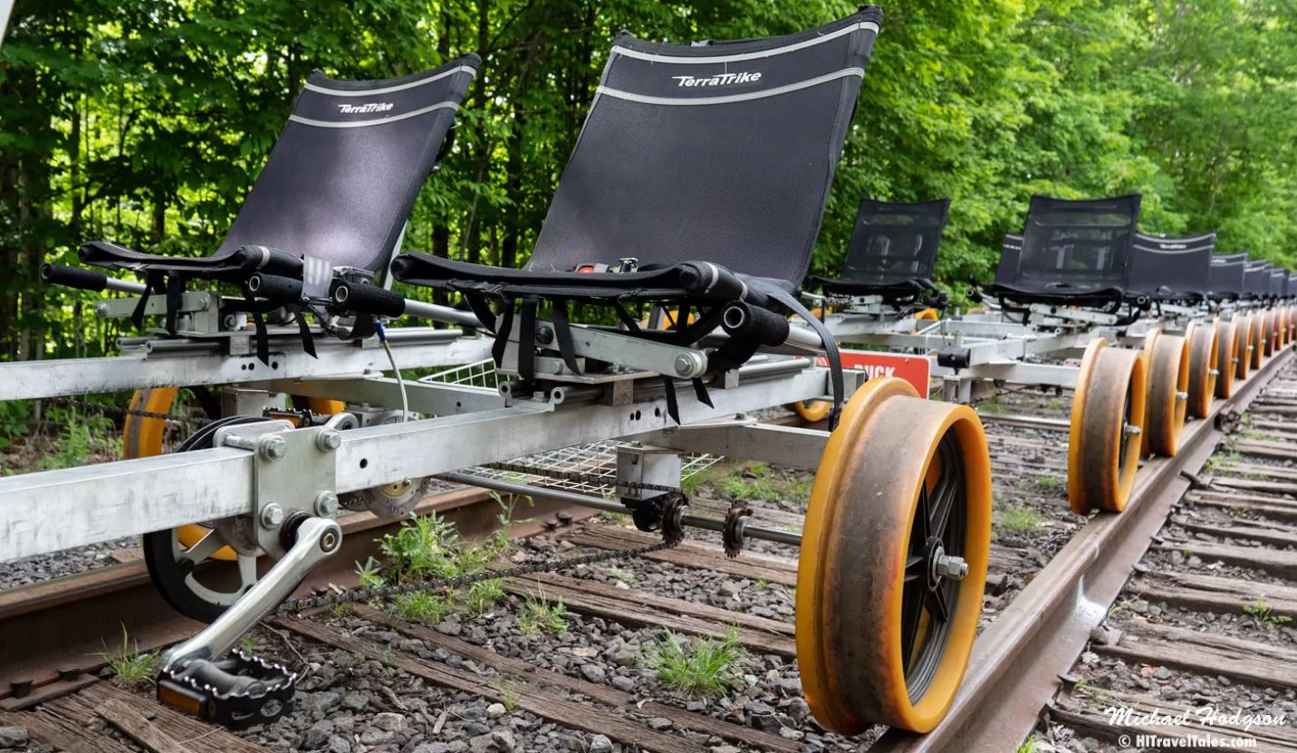

Kiskovarustuksen rakentaminen tavalliseen pystäriin oli takavuosina mielessä itselläkin, tuolloin ajatuksena käydä ajamassa lakkautettu rataosa välillä Niinisalo-Pori. Siellä tuli ajeltua kerran veljen kanssa resiinalla:
https://elamysrautatie.fi/index.html
Sittemmin tämä(kin) ajatus hautautui toteuttamattomien projektien unholaan.
Jorin laittamassa linkissä ollut kehitelmä vaikutti kyllä kehityskelpoiselta, joku tuommoinen kevyt mukanakuljetettava setti sen pitäisi olla.
