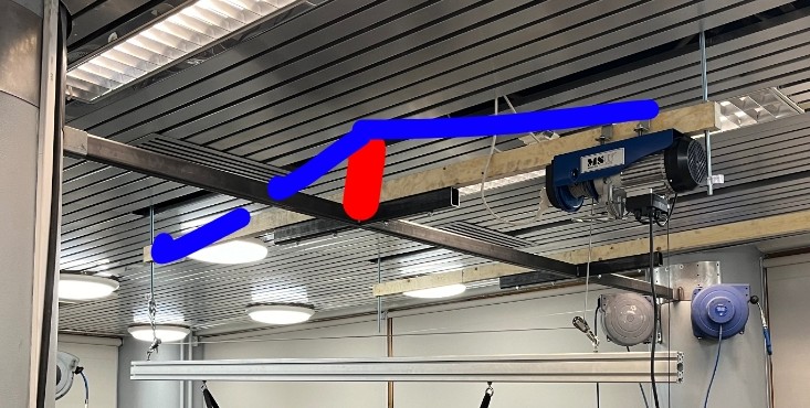

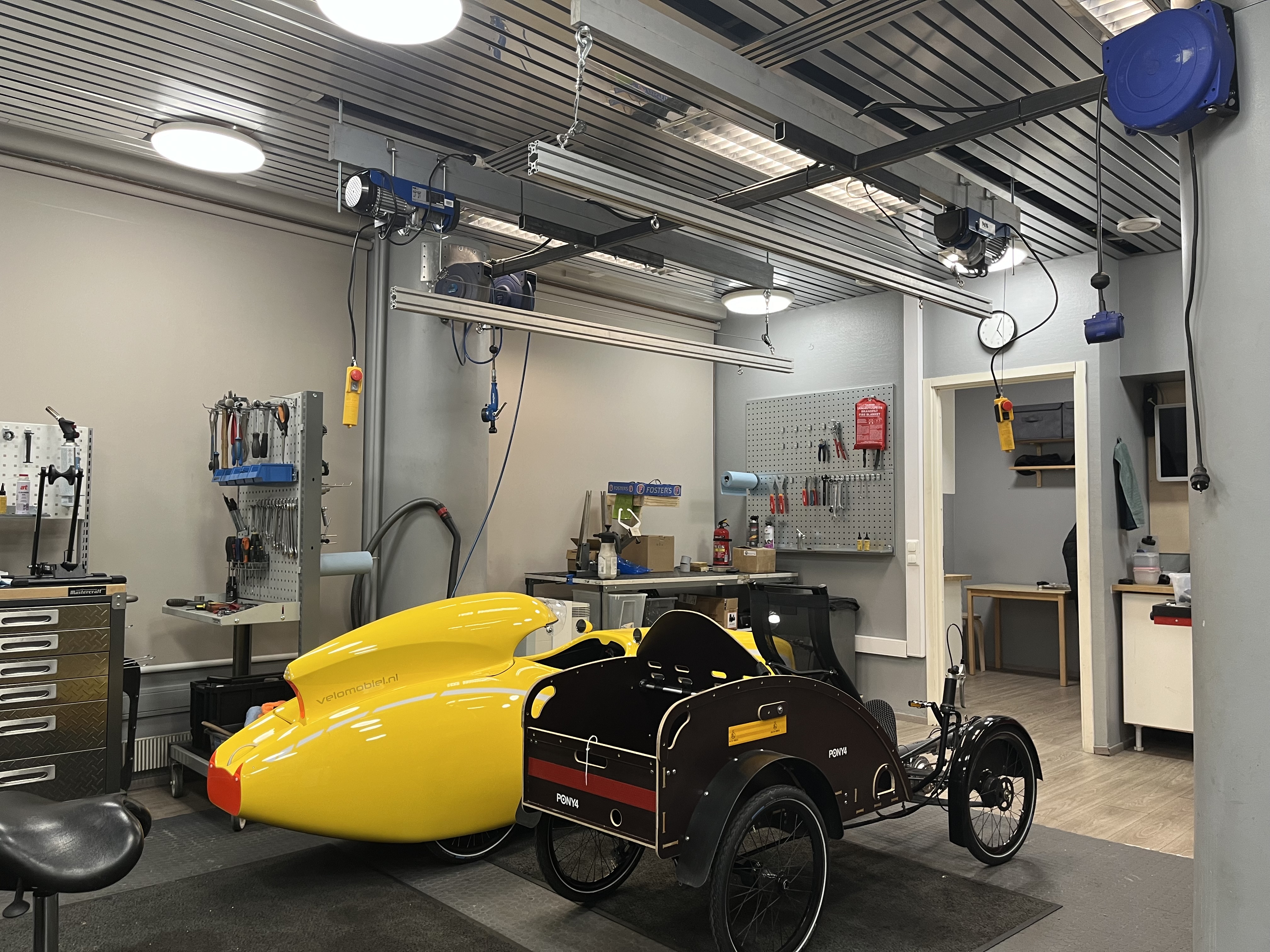

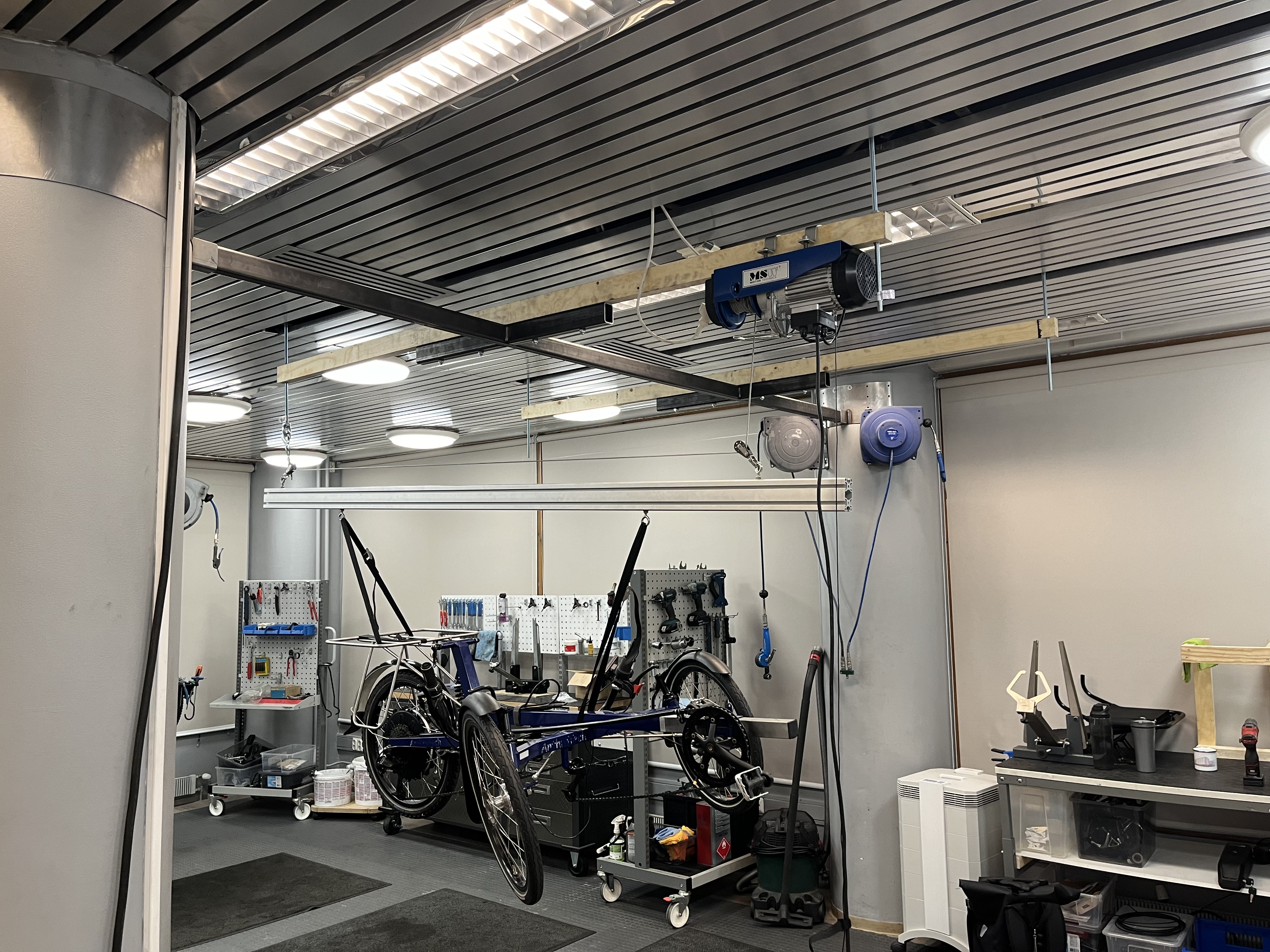

Päivitän korjaamoni erikoispyörä-nostimen kapasiteettia kahteen pyörään.
Kuvassa näkyvää rakennelman yksityiskohtia selittää se ettei kattoon ei saa kiinnittää mitään.
Terästukirangasta tuli sen verran painava että noissa sivuttaisissa palkeissa aluksi 60*40 puupalkkia.
Puu osoittautui kuitenkin antavan seno verran periksi että noihin kierretangoihin (jotka estävät heijaamista) sai säätää enemmän esijännitystä mitä katsoisin suotavaksi.
Osaisiko joku sanoa olisiko 60x40x4mm alumiiniputki riittävästi jäykempää kuin tuon kokoinen puu?
Toisena vaihtoehtona joka tuli mieleen voisi olla ruuvata vahvikkeet puupalkin sivuihin.

Onko niin, että kierretangot välittävät puristusta kattoon? Jos kattoon ei saa porata ja välittää sinne vetoa?
Puuosista saisi paljon jäykemmät kasvattamalla niiden mittoja korkeussuunnassa, esim. pulttaamalla tuon palkin päälle toisen vastaavan.
Viestit: 1239
Re: Trike ja tavarapyöränostimen päivitys - kysymys puun ja alumiinin jäykkyydestä
Entä tällainen kolmiorakenne: keskelle pystyyn tolppa (punainen) esim. puusta, ja tolpan huipulta puupalkin päihin jotain (sininen) ottamaan vetoa vastaan. Kuormaliina? Vaijeri?

Kiitos ehdotuksista!
Kyllä kierretangot ovat tuossa estämässä palkin päiden nousemista ylöspäin.
Toinen puupalkki nykyisen päälle olisi luultavammin jo tarpeeksi jäykkä.
Tuosta pitäisi saada myös omaan silmään harmoninen kokonaisuus ja siihen paksu puupalkki ei ole mieluisin ratkaisu.
Mitä tuumit tuosta ehdottamastani alumiiniiputkesta.
Olisiko se puuta jäykempi?

En siis ole mikään insinööri, ja perstuntumalta en ole ihan varma, olisiko puu vai alumiini jäykempi... netistä löytyy kyllä laskureita, joihin voi syöttää mitat ja saa taipuman määrän. "Beam bend calculator" tms.

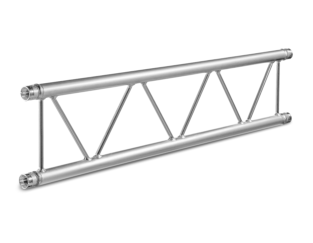

Keveimmän rakenteen saa varmaan sopivalla geometrialla sen sijaan, että lisää materiaalia tai vaihtaa jäykempään materiaaliin. Entä tällainen trussi? Voisi olla alumiininen ja kevyt.

Teräspalkin jousto summautuu puupalkin joustoon, joten sitä esijännitystä pitää olla runsaasti. Kun rakennetta kuormitetaan tuo esijännitys purkautuu, joten rakenne ei ylikuormitu riittävästä esijännityksestä. Laita vaan enemmän esijännitystä kattoa vasten painaviin tukijalkoihin. Jos nostaessa irtoaa katosta, on esijännitys liian pieni.
Koska nostokuormitus purkaa esijännitystä, ei esijännitys aiheuta ylikuormitusta. Ei siis tarvitse tehdä mitään muuta kuin rohkaista mielensä ja kiertää kierretangon muttereita alemmas. Koekuormittaa rakenne. Ja jos vieläkin irtoaa tukijalka katosta, kiertää lisää. :)

Kiitos Jori. Laite on kyllä tukevan oloinen kun esijännitystä on paljon. Sopiva esijännitys saa tuon puupalkin vaan niin kaarelle etten ollut varma onko tuo kestävä ratkaisu.

Laitoin Polkumiehen suositteleman toisen puupalkin aiemman päälle.
Harmaata maalia puulle ja esijännitys a la Jori.
Tällä mennään eteenpäin 😊
