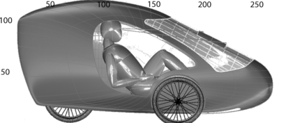

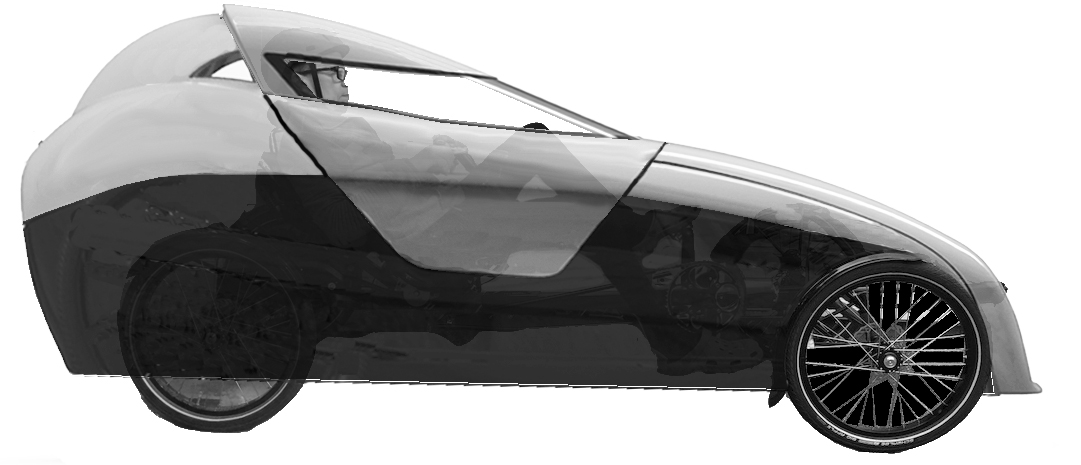

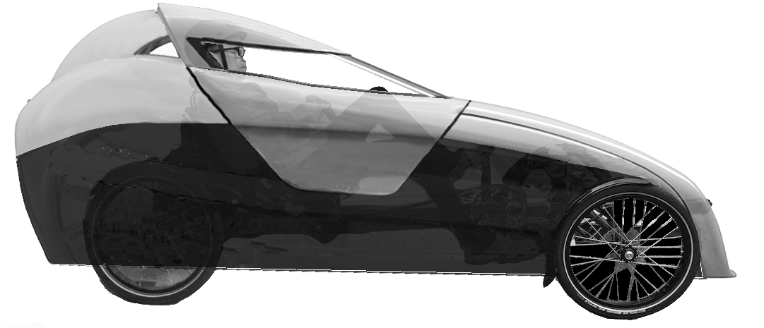

Tein morphauksen Arcuksen versioista I -> III. Niin se mieli muuttuu viidessätoista vuodessa ;-)
Toki korimalli on uusimmassa erilainen, kun kyseessä on nelipyöräinen. Mittakaava on kuitenkin kutakuinkin oikein. Arcus I ja III ovat 120 cm korkeita.
Arcus II oli vain 97 cm, koska se oli rakennettu matalan ICE VTX:n päälle.
Päivitä sivu, niin gif-animaatio käynnistyy uudelleen.
Jatkan tätä juttua tämän jälkeen tuolla Arcus II-rakennusosastolla!
