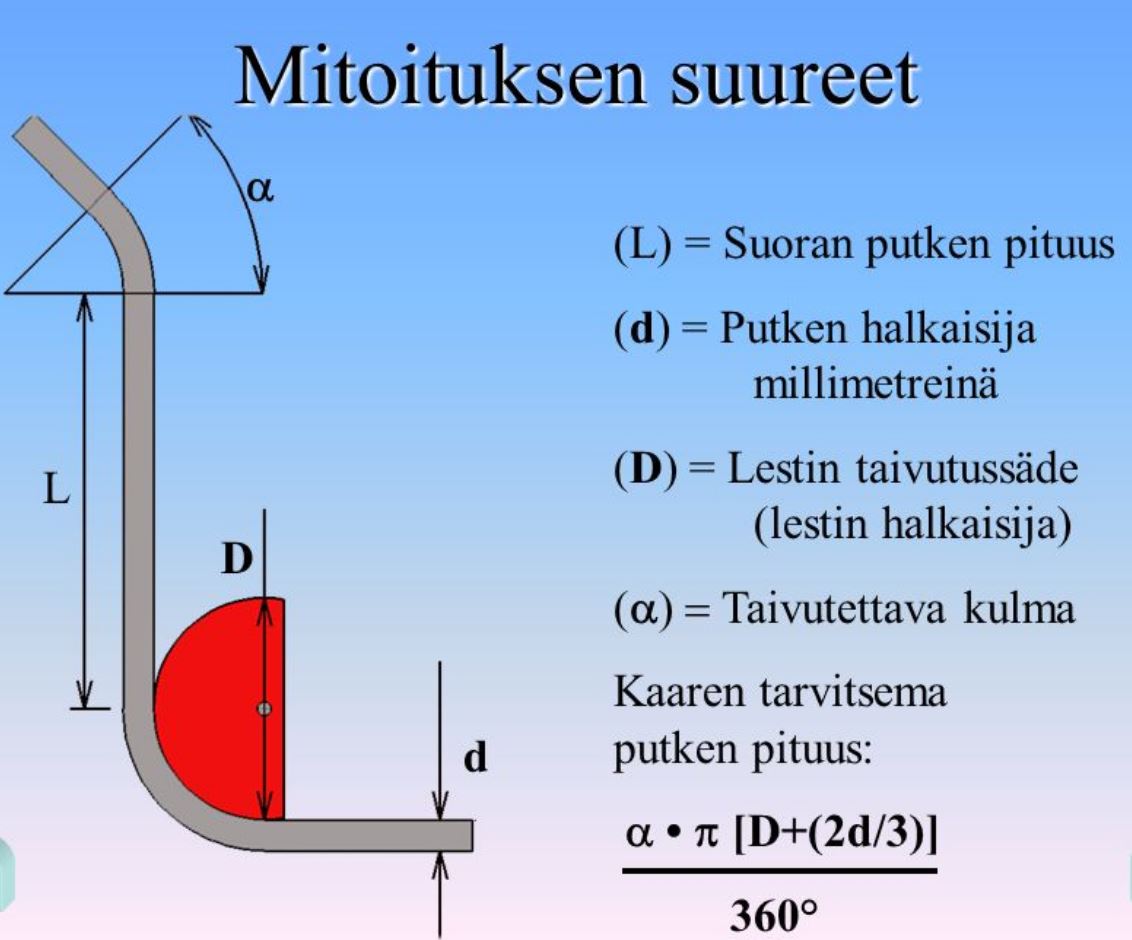

Sit se vaikeampi homma. Miten tuollaisen putken taivutus pitää suunnitella, että siitä tulisi edes sinne päin. Manuaalinen taivutuskone käytössä, johon saa asteet ja ennakon. Putki on kuvassa 22 mm.
Onko istuinosa liian lyhyt?

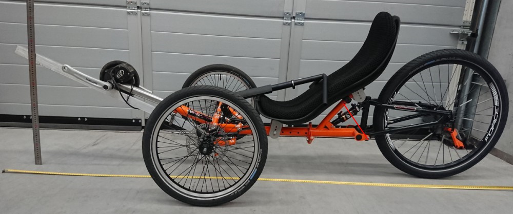

Melkein riittäisi kokonaan mutkaton, suora putki 45 asteen kulmaan, niin liinoilla voisi säätää nojakulman ja jopa etäisyyden polkimista sopivaksi. No mutta hei, tästähän muistui mieleen….hetkinen, haen kuvan…jorin iskiaspyörä!
Viestit: 1873
Re: Putkirunkoisen penkin suunnittelu ja valmistus
Heh.. Ettei vain olisi jori hyödyntänyt lumikolan kahvaa penkin rungossa! Olisi liki valmis putkikaari penkin rungoksi ja jotenkin muutenkin sopisi tyyliin. :D

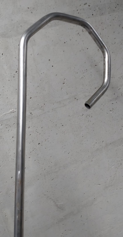

19x1,5 mm lienee sopiva. 22 ja 25 mm teräsputki on ihan liian painavaa. Joutunee muotoilussa ottamaan huomioon myös kattamisen. Penkkiä ei vielä tullut, mutta paimensauva tuli. Kokeilin sopivia ennakoita 45 asteen kulmalla. Vähän se lyttää sisäkurvista 45 ast. ja 10 ennakolla, mutta eipä tämän kai niin kaunis tarvitsekaan olla.

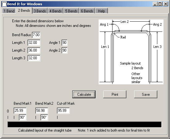

Löysin myös kätevän ohjelman putken taivutusten määrittelyyn.
Bend it: http://midmoracing.com/bendit.htm
Online versio: http://www.benditonline.com/
Windows-softa liitteenä.
Helpful Tips
The most important step is to measure your layout at the centerline of the tube. You will need to enter your desired finished dimensions and angles as shown above. These dimensions must be measured between the end of the tube and the centerline intersection points of the bends. If you are trying to fit a custom rollbar into a car, it might be helpful to make a full sized cardboard template that fits the vehicle. You can then measure the centerline intersection points exactly from the template and enter these values into the program. After the necessary dimensions have been entered, the program will then calculate the start marks for each bend which can be transferred onto a straight piece of tubing.
Bend It will only work with a tubing bender that has a rotating die set. This program will not work correctly with a pipe bender that starts the bend in the middle of the radius.
bwinstall.zip
(576.29 KiB) Tiedosto ladattu 88 kertaa

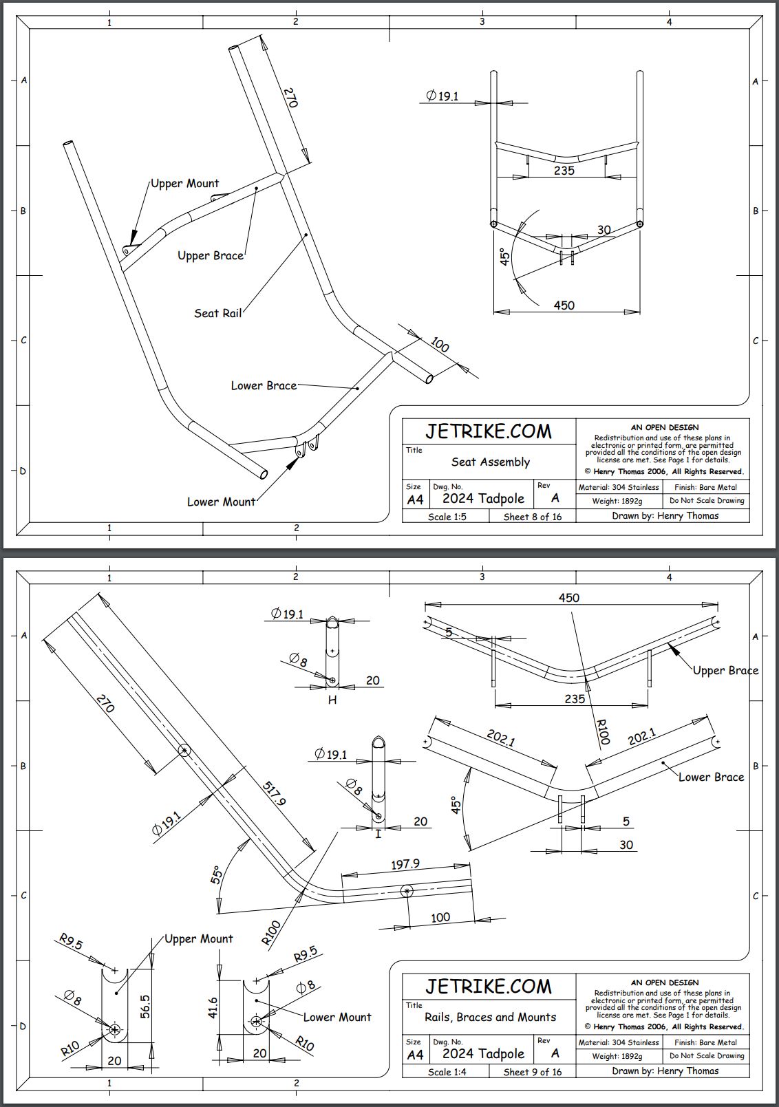

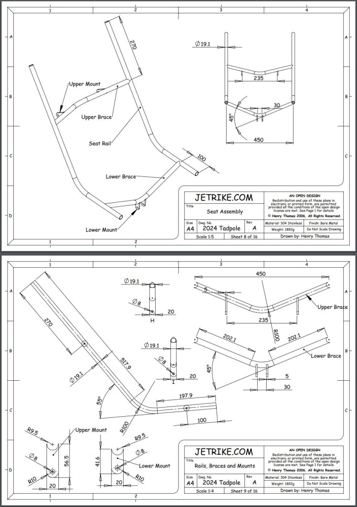

Jetriken ohjeista löytyy tällaisen penkin piirrustukset.
2024-Tadpole-Plans.pdf
(416.13 KiB) Tiedosto ladattu 90 kertaa

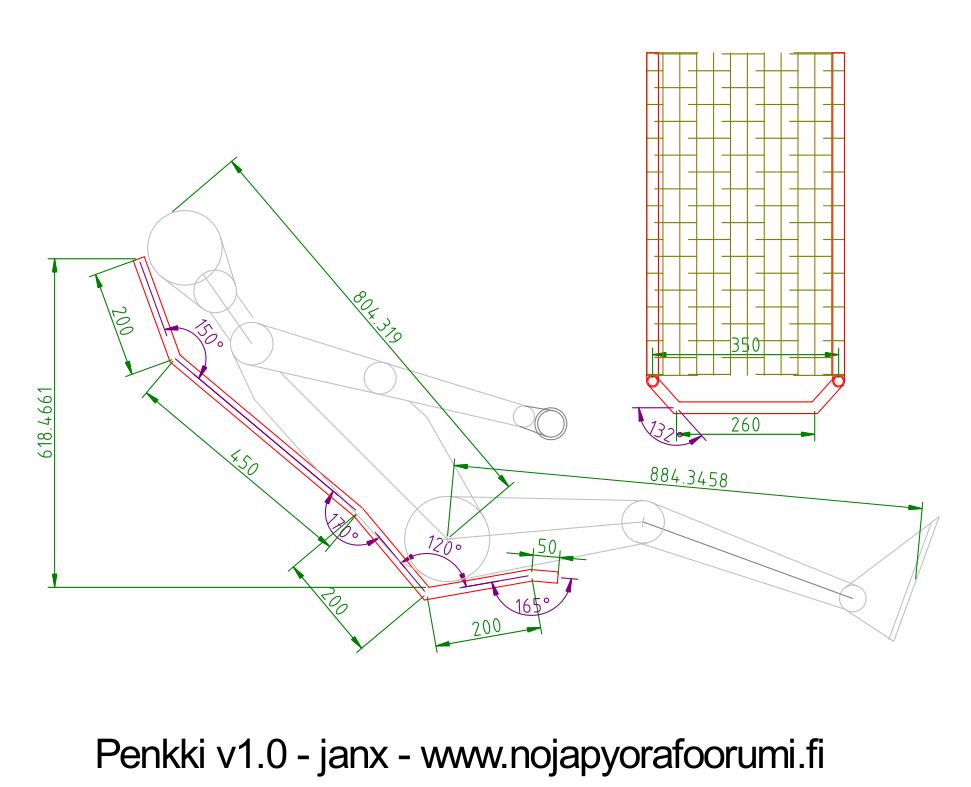

Piirrä ihmeessä tänne kuva jostain mieleisestä penkistä, niin saadaan senkin mitat talteen. :)
Luultavasti tähänkin penkkiin tarvitaan sekä ristiselän tukea, että tuo taivutus reisiä varten.
Edit: Lisätty kuva, johon tätä penkkiä hahmotellaan.
