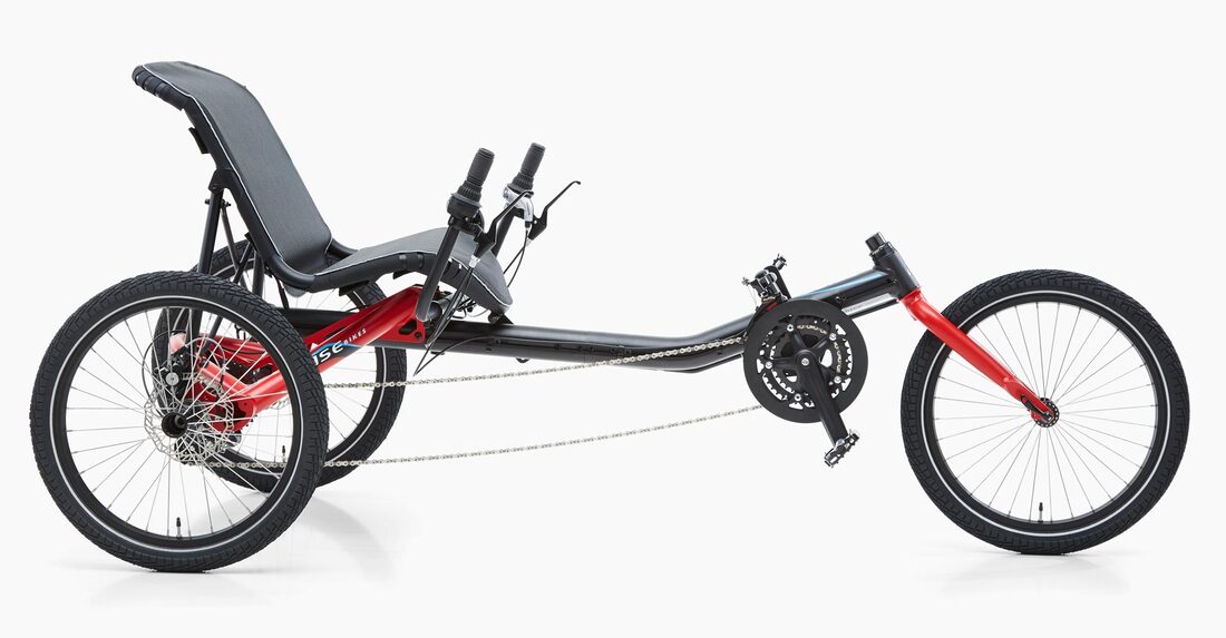

Mikä on kestävyydeltään, paras tapa pinnata traikin vanteet .
Pitäisikö ulommat pinnat olla vinomat , keskilinjaan napaan nähden .
Sisemmät suoremmat napaan nähden .
Sen tähden kysyn , kun näin saamme mielestämme pientä joustavuutta .
Sivuttais voimille , jotka kohdistuat pinnoihin .
Kertookahan viisaamat , kun pappara tällästä teoriaa miettii.
Vai pitäskö molemmat puolet olla suunilleen yhtä viistot ,
navan keskiöön nähdet .
Meniköhän kysymys vähän umpisolmuun .
Jospa joku ymmärtää ratkoo tän solmun . :mrgreen: :mrgreen:

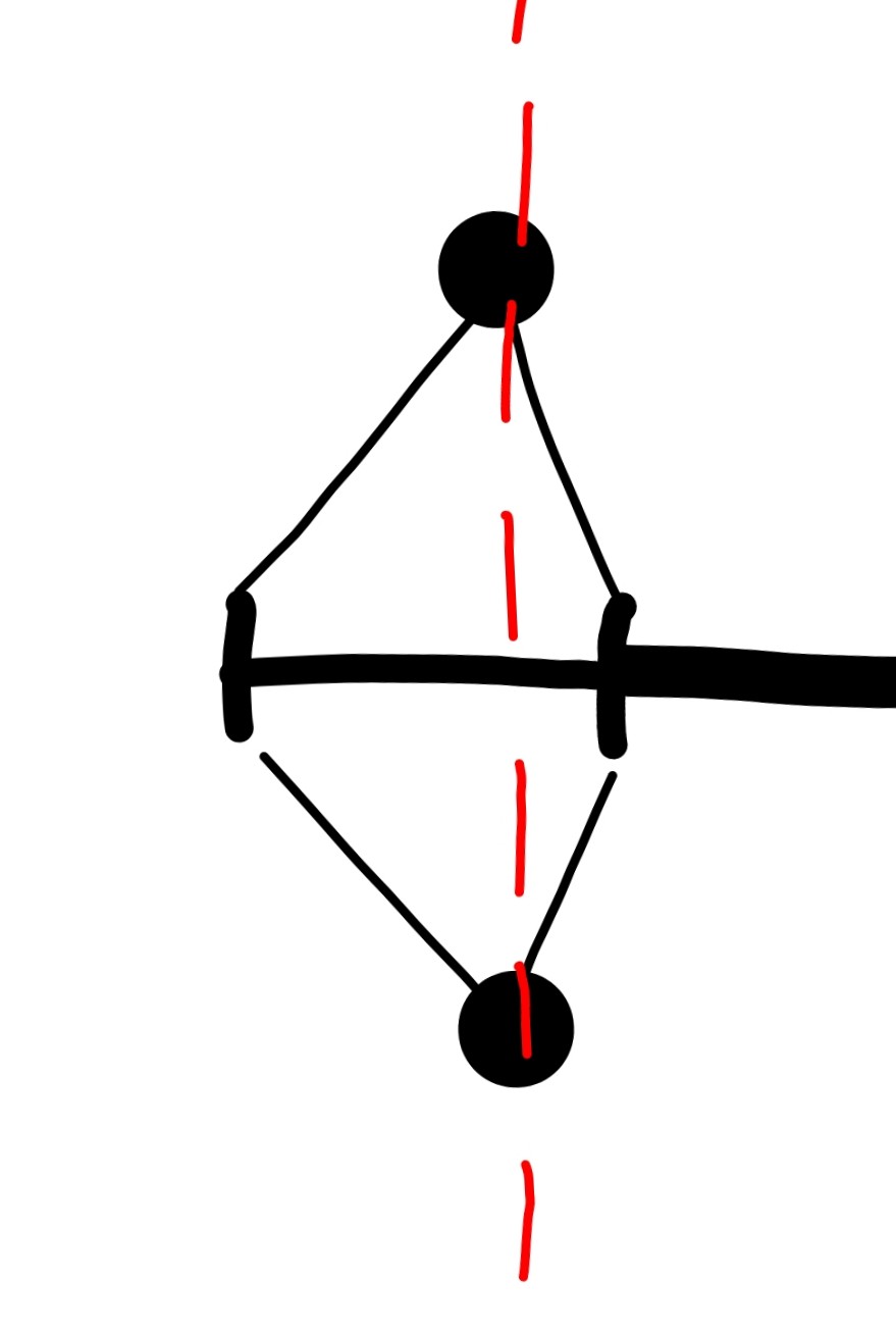

Ymmärsin ehkä alkuperäisen kysymyksen väärin, mutta minä saattaisin pinnata ulommat pinnat suoraan ja sisemmät esim. 2-ristiin. Vanteen voisin sijoittaa hieman sisemmäs kuin navan. Näin minun järkeilylläni saataisiin sivuttaisvoimia parhaiten kestävä kiekko.
Tässä liioiteltuna idea:

Juuri noin kuin polkumies piirsi. Toki ristiinpinnauksen merkitys riippuu siitä onko renkaalla aikomus välittää momenttia.. Toisin sanoen onko siinä veto, tai mahdollisesti navan kautta välittyvä jarru.
Mutuna sanoisin että vannejarru toimii, vaikka yksikään pinna ei vanteessa menisi ristiin.
Nalle mainitsi joustavuuden.. Tuo vannekehän toispuoleinen rihtaus itseasiassa vähentää joustavuutta ja lisää jäykkyyttä. Vanne ei pyri taipumaan alle niin pienellä voimalla siis. Kestää siis enemmän sivuttaisvoimia.
