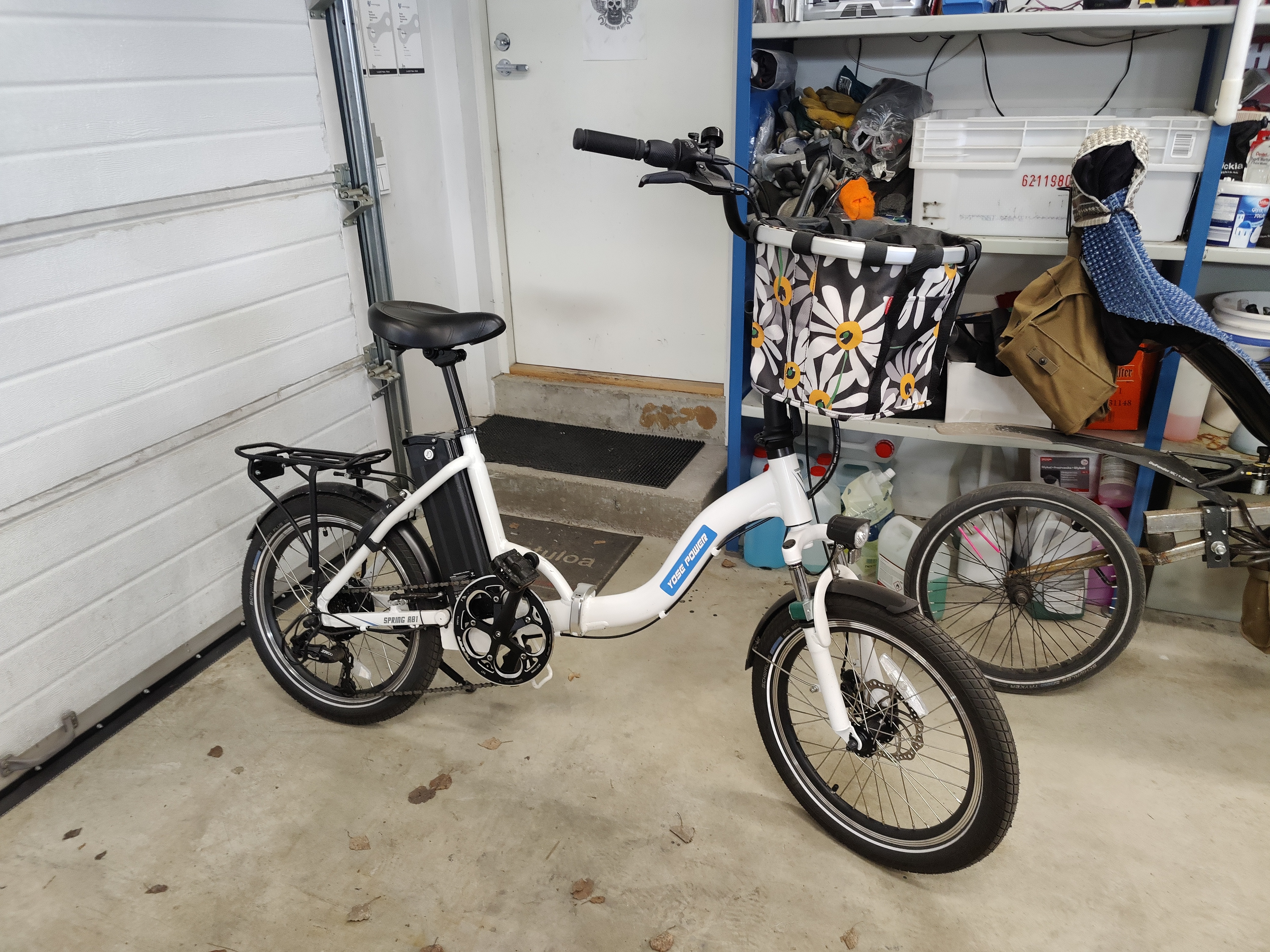

Ei oo nojapyörä, mutta vaimon taittosähkäri painaa 24kg. 250w ja 470wh akku.
