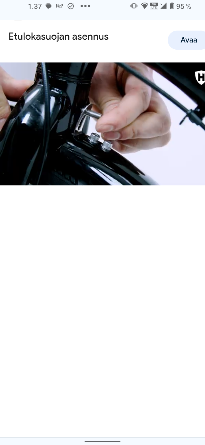

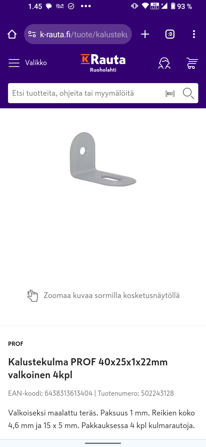

Lokasuoja irtosi. Tuo alemmassa kuvassa oleva portti, minkä läpi tuo ruuvi menee, on muovia ja se murtui.Miten tuon voisi korjata? Tulee mieleen etta jos ruuvaisi kalustekulman kiinni lokasuojaan. https://www.k-rauta.fi/tuote/kalustekul ... 8313613404

Tuollaista minä ainakin käyttäisin, tai taivuttaisin vastaavan jostain pellinpalasta jos ei jaksa rautakauppaan lähteä tai kaupat ovat kiinni.

Ainakin Puuilosta saa myös yksin kappalein monenlaisia kulmia.
https://www.puuilo.fi/rakentaminen/kiin ... vyt?page=4
