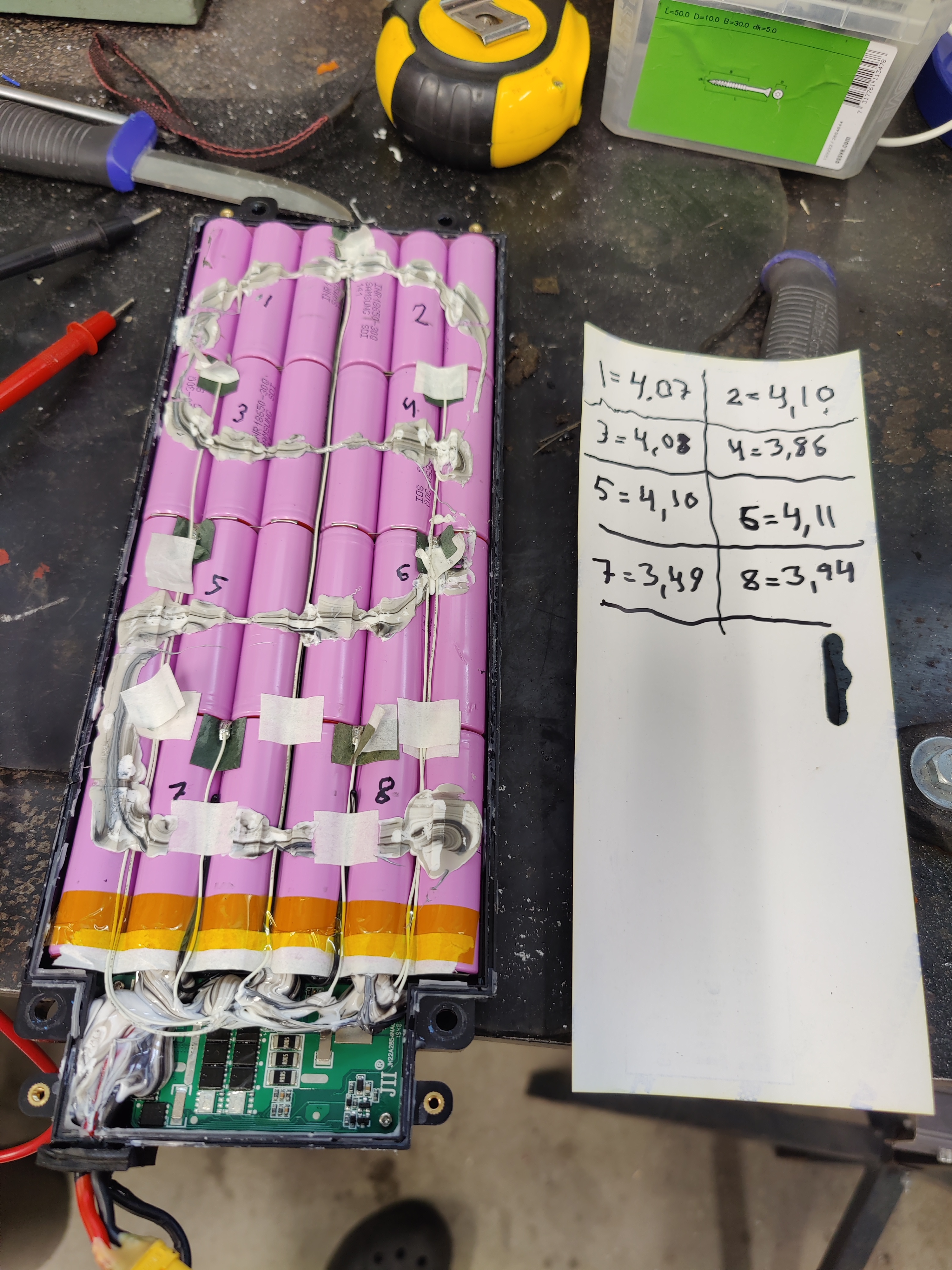

Latasin akun jälleen "täyteen" ja avasin sen. Akku on 8s3p 18650 kennoilla. Kuvassa 3p ryhmien jännitteet. Oisko syy löytynyt?
Viestit: 5230
Re: Unagi sähköpotkulauta
Siltä vahvasti näyttäisi, että syy löytynyt.
Ensin voi kokeilla ladata tuon vajaimman kennosetin erikseen täyteen, jos sulta löytyy sopiva virtalähde tuohon hommaan. Periaatteessa 5 V usb-laturikin käy, kunhan seuraa jännitteen nousua ja lopettaa latauksen ennen kuin 4,2 V täyttyy. Jos tuo ei auta, niin ko. setin kennot (osa niistä) on sököt.

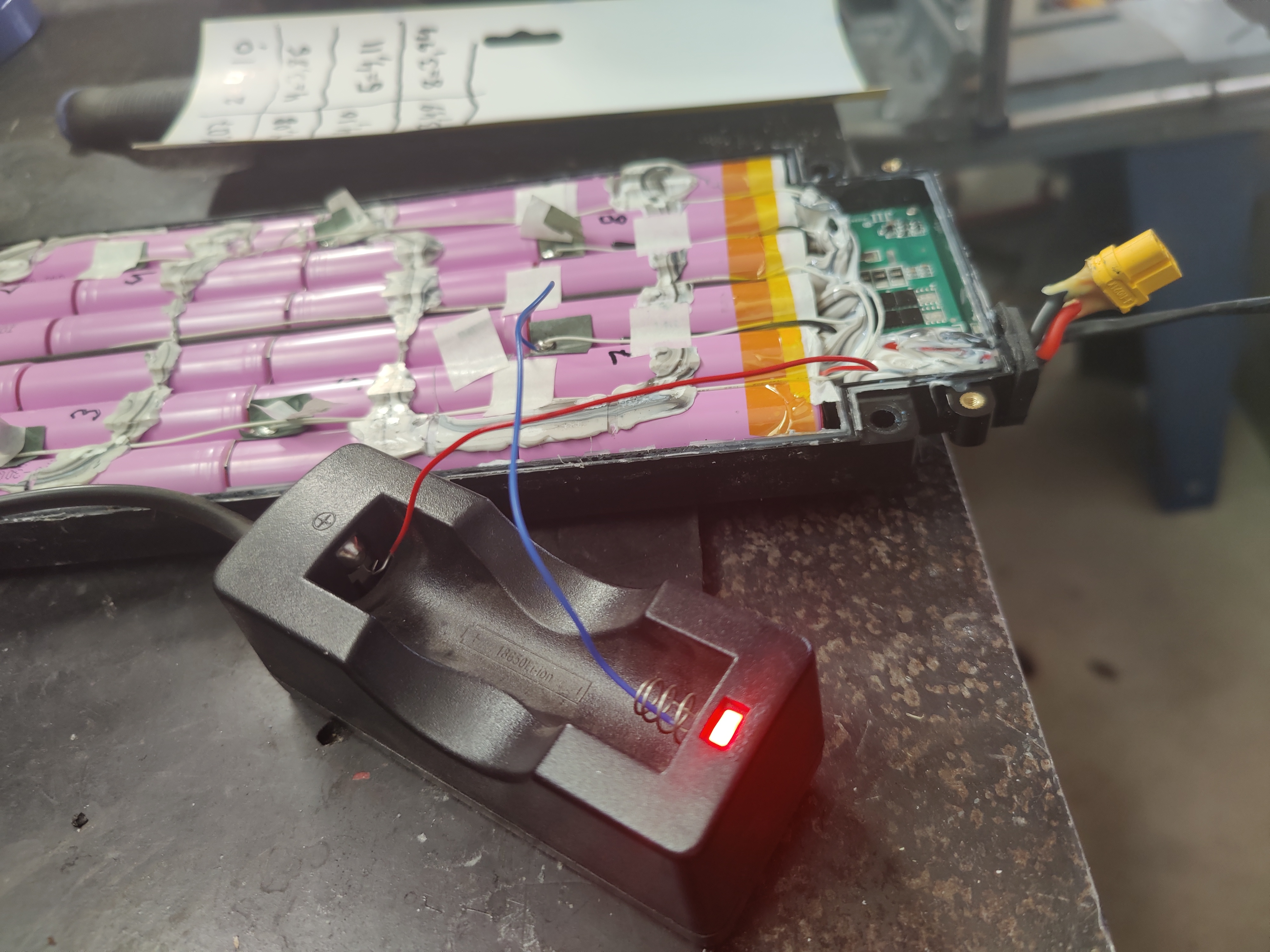

Yhden 18650 kennon laturissa on just oikea jännite ja osaa lopettaa oikeassa kohdassa.
Viestit: 7579
3 x 2h latausta, koska välissä yö sekä asointireissu ja valvomatta en tohdi jättää.
30min välein olen mittaillut kennojen lämpötilaa ja jännitettä. Ei ole lämmennyt ja jännite nousee hitaasti sekä tasaisesti.
Yhden kennon laturi on aika hidas lataamaan kolmea kennoa yhtäaikaa, mutta se ei haittaa.
Jännite on nyt noussut 3,49 -> 3,90v. Todennäköisesti tänään saa sinne 4,10v tasolle, kuten parhaimmat. Saapa nähdä pysyykö jännite latauksen jälkeen yön yli samassa? Viime yön pysyi ainakin 3,68 voltissa.
Viestit: 5230
Turvallisempaa se on tuntematonta akkua latailla pienellä virralla kuin isolla. Varsinkin kun ei tiedä kunnosta.

Kaikki kennot on nyt 4,11-4,01v välillä, eikä laskeneet yön yli levätessään. Hyvältä siis vaikuttaa tähän mennessä.
Nyt vain potkulaudan kasaus ja testailua. Itse en pysty tällä ajelemaan, mutta vävy ja lapsenlapset pääsevät kurvailemaan.
Viestit: 7579
Kasattiin potkulauta ja 12v jätkä testaamaan. Kulki kuulemma paremmin kuin ennen, eikä 6km ajolla ollut mitään merkkiäkään sähkön loppumisesta. Akkumittari näytti tällöin 3/5 palkkia. Omalla laturilla ladaten nousi parissa tunnissa täyteen 5/5 palkkiin.
Vielä näin vähällä kokeilulla ei uskalla juhlia, mutta parani ainakin huomattavasti.
