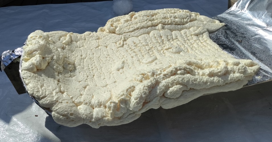

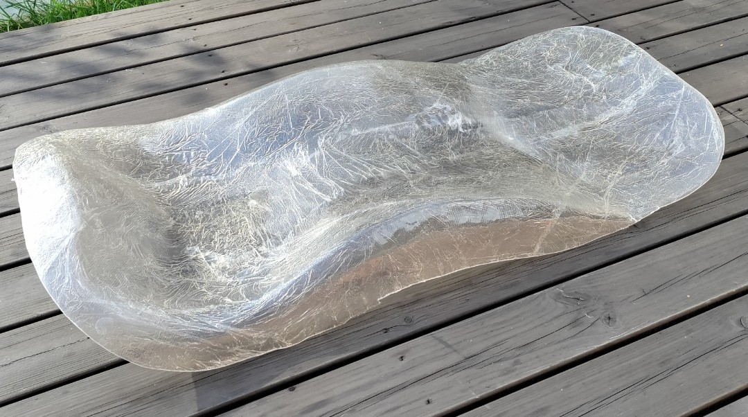

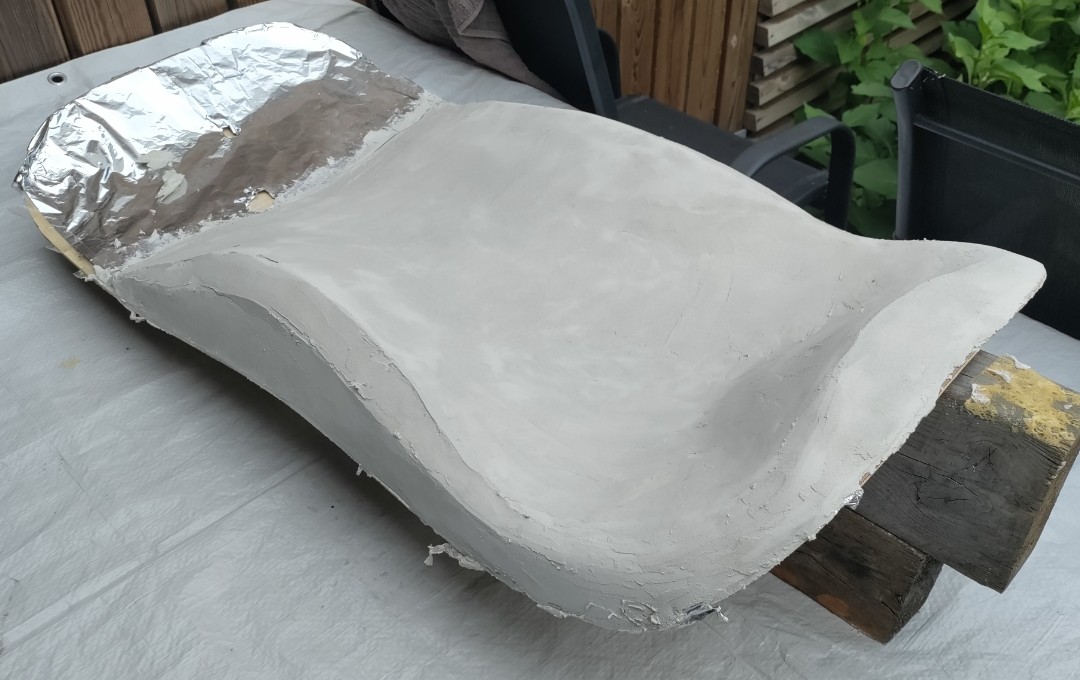

Laitoin PU-vaahtoa vanerin päälle, annoin sen kuivahtaa pinnasta ja kävin siihen makaamaan. Sitten pinnan kittaamista ja hiomista suht sileäksi. Päälle elmukelmu. Laminaattiin kaksi kerrosta 200g kangasta, yhteensä yksi neliömetri. 300g epoksia sekoitin, mutta vähemmän kului.
Paino nyt 385g. Tällaisenaan aivan liian löysä penkiksi, mutta onpahan muoto tallessa. Varsinainen penkki, jos sellaista nyt jaksan alkaa väsäämään, pitäisi varmaan tehdä hiilarista ja jostain ydinmateriaalista. Voisiko riittää yhdet pintakerrokset 200g hiilaria ja keskelle 10mm nomex-hunajakenno?

Hieno. Tuon nomex hunajakennon kanssa voi tulla vaikeuksia, koska kenno pitää dipata epoksiin ja sitten kiinnittää jo valmiin muotoiseen laminaattiin. Tietenkin tuota ei tarvi tehdä jos käyttää prepreggiä. Itse ehkä tekisin niin, että laminoisin jäykkärit muotin mukana vaikka tarpeeksi isosta kumiletkusta, jotta ne saa ulos sitten kuivumisen jälkeen.
Hyvän idean annoit, kiitos, jos en saa tuota omaa viritelmääni "istumaan" kropan muotoon kunnolla. Mun penkki viritelmässä oli muistaakseni kaksi kerrosta 600g undirectionalia ja kaksi kerrosta 300g twilliä ilman väliainetta. ja tuntuu kestävän lattian päällä kun "koemakasin" sen. Oma paino 85kg. Ja vielä tulee kuitenkin penkin kiinnikkeet leveällä nauhalla tuomaan lisää jäykkyyttä. Ehkä aavistuksen likaa kuitua omassani.

Entä jos käsin laminoi toisen puolen kuidut ja painaa siihen päälle kennon? Eikö se liimaudu kuituihin kiinni? Vaatii ehkä säkityksen että tarraa joka puolelta, mutta se voisi onnistua pölynimurilla ja vaatteidensäilytykseen tarkoitetuilla tyhjiöpusseilla. Sitten toisen puolen kuidut laminoisi ehkä ylösalaisin. Siinä ainakaan ei voisi kovin tiukkaa tyhjiötä käyttää, ettei kangas puristuisi kennon koloihin. Sillä puolella kun ei ole muottia.
