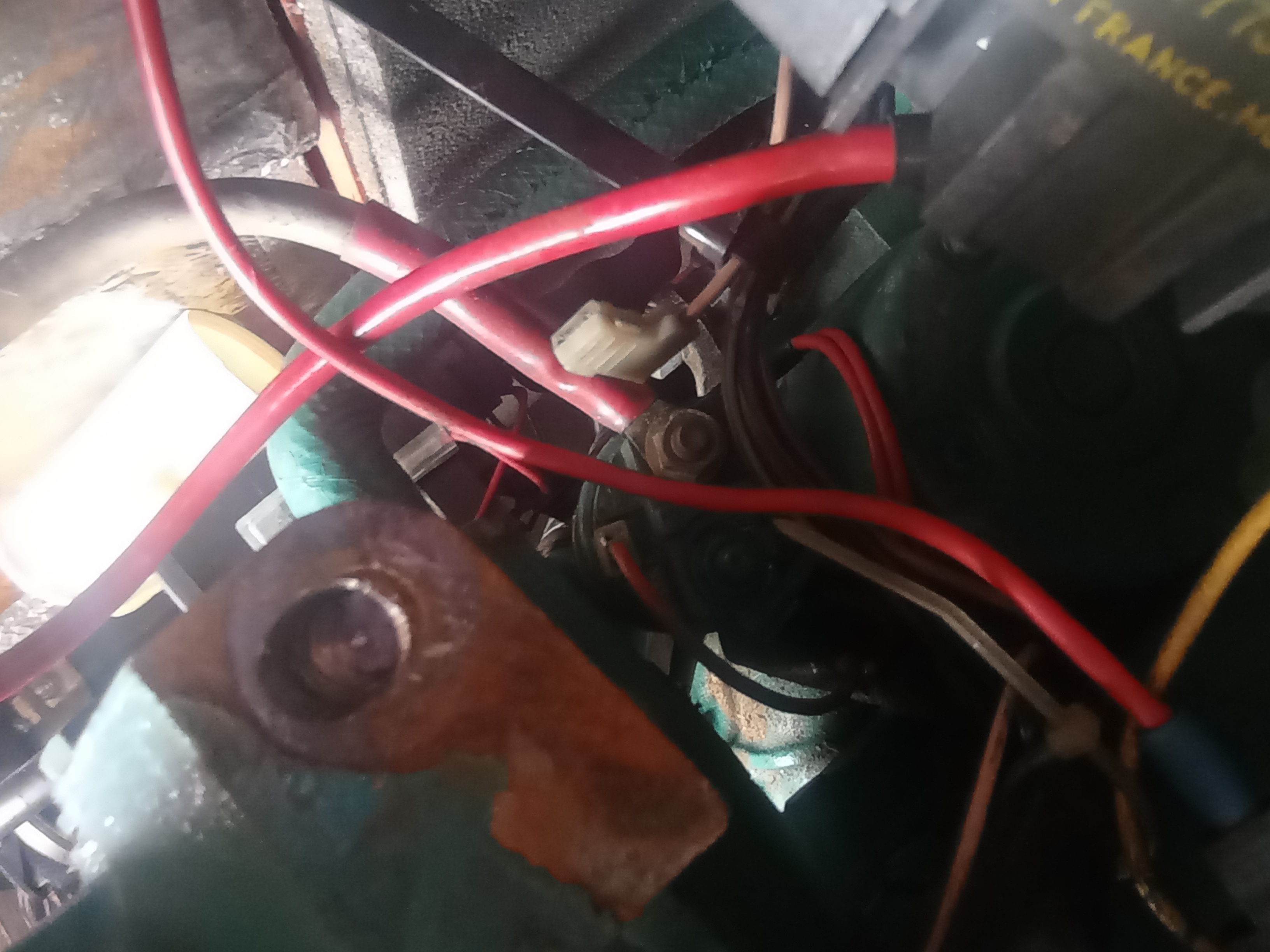

Täältä varmaan löytyy taas tietoo ja neuvoo. Laturin pultti (10mm) katkes ja tumppi jäi volvopentan kylkeen. Sitä on nyt porattu ja turattu - viimeks 10mm poralla. Reikä on vähän soikea :oops:
Kun googlasin kierteen korjaussarjaa M10 kierteelle, toisessa sarjassa on 10,4mm poranterä ja toisessa 10,5mm - tuolla erolla ei liene suurta merkitystä?
Onko tietoo, mikä on sen korjaussarjan ulkokierre? Eli millanen kierretappi pitää olla? Muutkin neuvot otan kiitollisuudella vastaan, mm. miten saan jo pilattuun reikään porattua suoraan? Ja miten kierteen saan tehtyä suoraan?

Huono kuva.

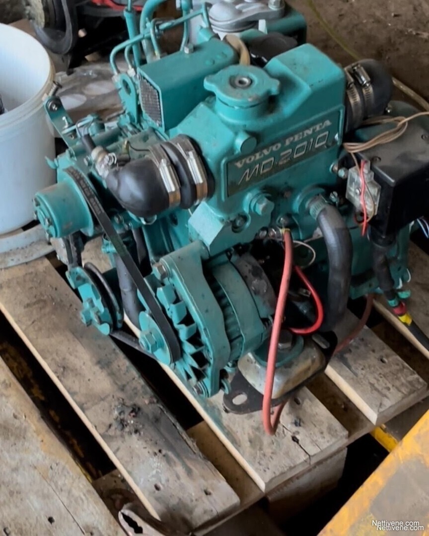

Eli tilanne on kuvan kaltainen? Eihän tuollaisessa yhden pultin toispuolikiinnityksessä oo kovin vakavaa, vaikka pultin paikka ei olisi justiin alkuperäinen. Kunhan vain laturi mahtuu paikoilleen.
