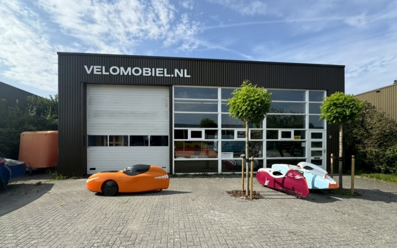

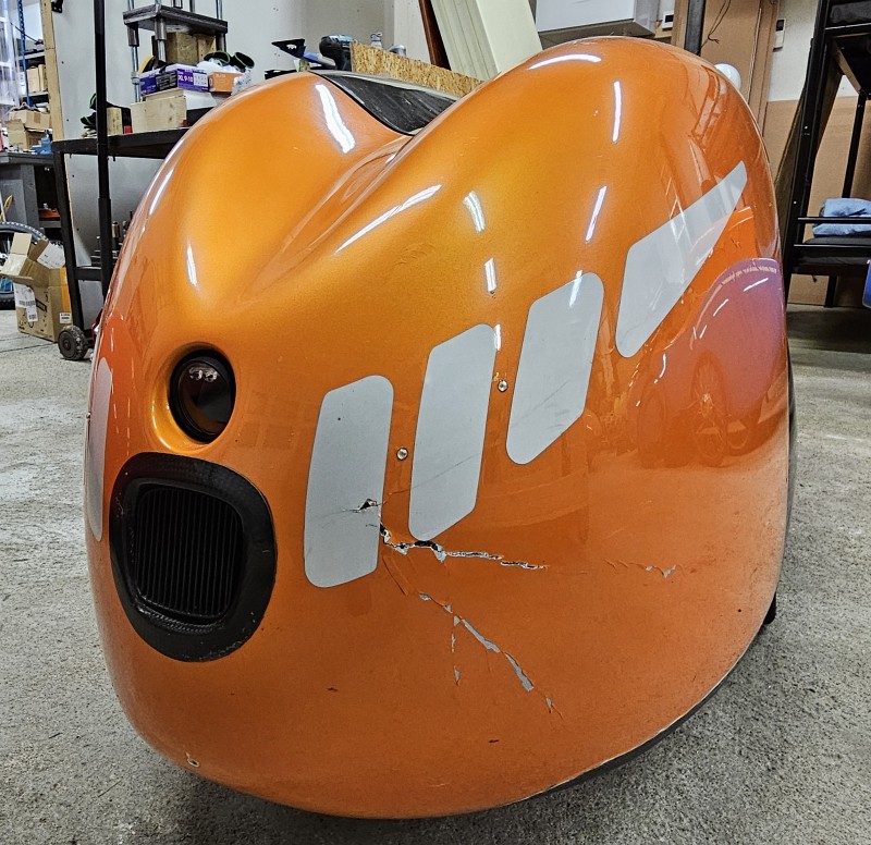

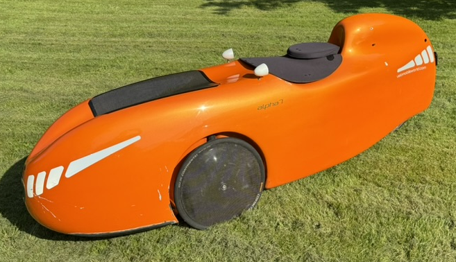

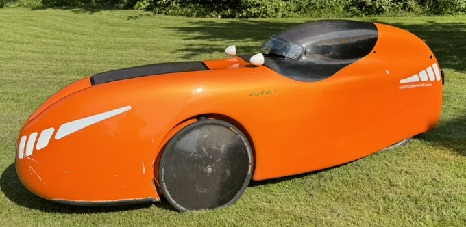

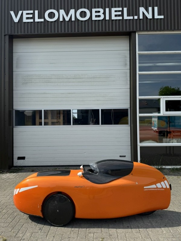

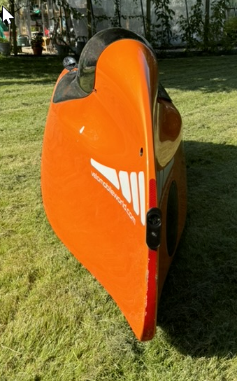

No viimein sopivan houkutteleva "sika säkissä" sitten osui silmiin: viisi vuotta vanha, vajaa 100 000 km ajettu Alpha 7 Hollannissa. Oli ottanut matkan varrella vähän osumaa auton kanssa, ja vauriot oli korjattu Velomobiel.nl:n toimesta, mutta ulkopintaa ei ollut sen enempää alettu fiksailla/maalata uudenveroiseksi.
Laitoin myyjälle (kinnerin kolmas omistaja) viestiä, ja kyselin lisätietoja. Lopputulema oli se, että päätin ottaa riskin ja maksaa varausmaksun. Ilman varmuutta siitä, että mahdunko edes kinnerin sisään eli saanko säädettyä itselleni kelvollista ajoasentoa. Olenhan pituuden puolesta valmistajan ilmoittaman ylärajan tuntumassa... Kropan mittasuhteet ratkaisee, selviää kunhan kinneri aikanaan saapuu perille. Myyjä on neljä senttimetriä lyhyempi kuin minä, mutta pitempiselkäinen...
Kinneri pitäisi näillä tiedoin saada kuljetusfirman kyytiin ensi viikon lopulla, tai seuraavan viikon alussa. Yhdeltä kuljetusfirmalta on jo saatu rahtitarjous, odottelen vielä hintatietoja toiselta. Näistä lisätietoa myöhemmin. Oranssin kaunokaisen saapuminen Suomeen menee joka tapauksessa syyskuun puolelle. Tapahtumien etenemistä voi seurata tässä viestiketjussa.

Alla vielä muutama myyjältä saatu kuva:

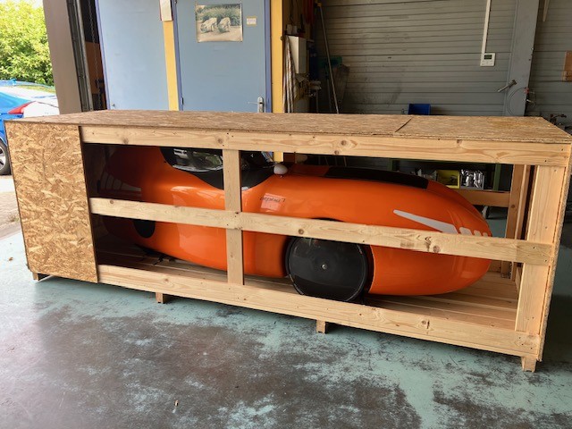

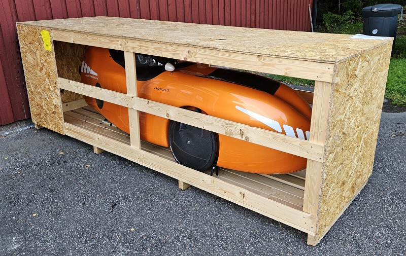

Alpha aloitti tänään matkansa edellisen omistajan hoivista kohti uutta pohjoista tuntematonta. Välietappina toimi Velomobiel.nl Drontenissa, jonne saapumisen jälkeen kinnerin ympärille alkoi rakentua kuljetuslaatikko, huomenna starttaavaa rekkakyytiä varten.
Valokuvat ottanut edellinen omistaja + Velomobiel.nl:

Alpha 7 saapui. Kuvittelin että olisivat Drontenissa laittaneet kuljetuskehikon kylkiin jotkut pahvit tms. sulkemaan laatikon. No hyvin näkyi kulkeneen ilmankin, mitään uusia vaurioita ei näkynyt.

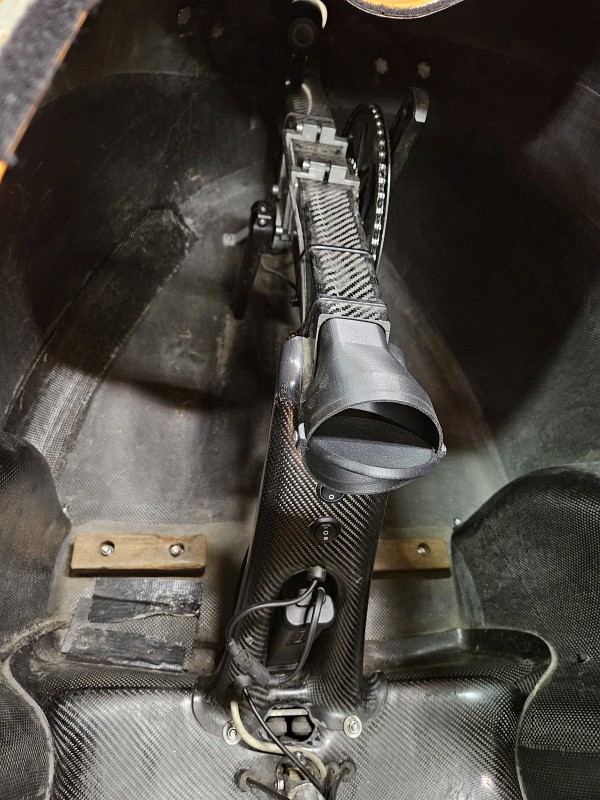

Sisälle mahduin pujottautumaan, mutta koeajolle en vielä päässyt: penkin ja polkimien väli oli liian pieni, mikä olikin odotettavissa. Keskiötä tarvii siis säätää eteenpäin (ja ketjua mahdollisesti samalla jatkaa), ja kammet menevät lyhennykseen. 155-milliset on turhan pitkät omaan makuun. Noihin orkkiksiin voisi kokeilla porata uudet reiät 135 mm kohdalle. Pikaisesti mitaten Q-factor eli kampien välinen etäisyys sivusuunnassa on luokkaa noin 130 mm, eli vähemmän kuin tavallisilla maantiekammilla -> mitä vaan kampisettiä ei voi vaihtaa tilalle.

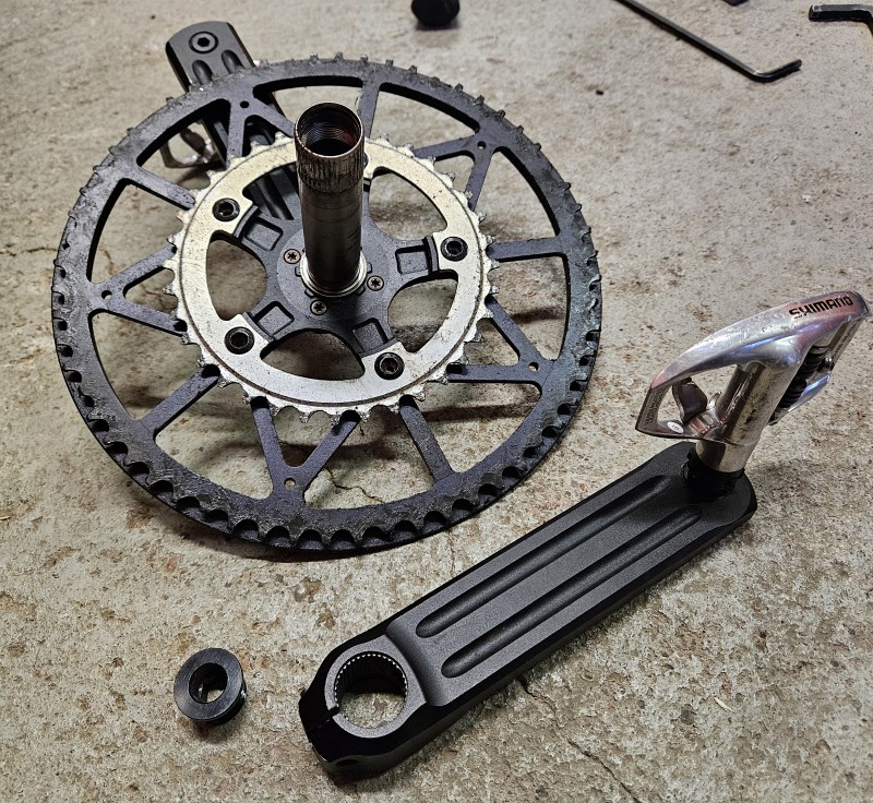

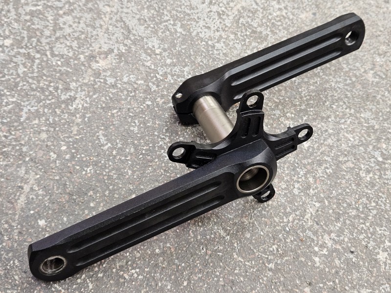

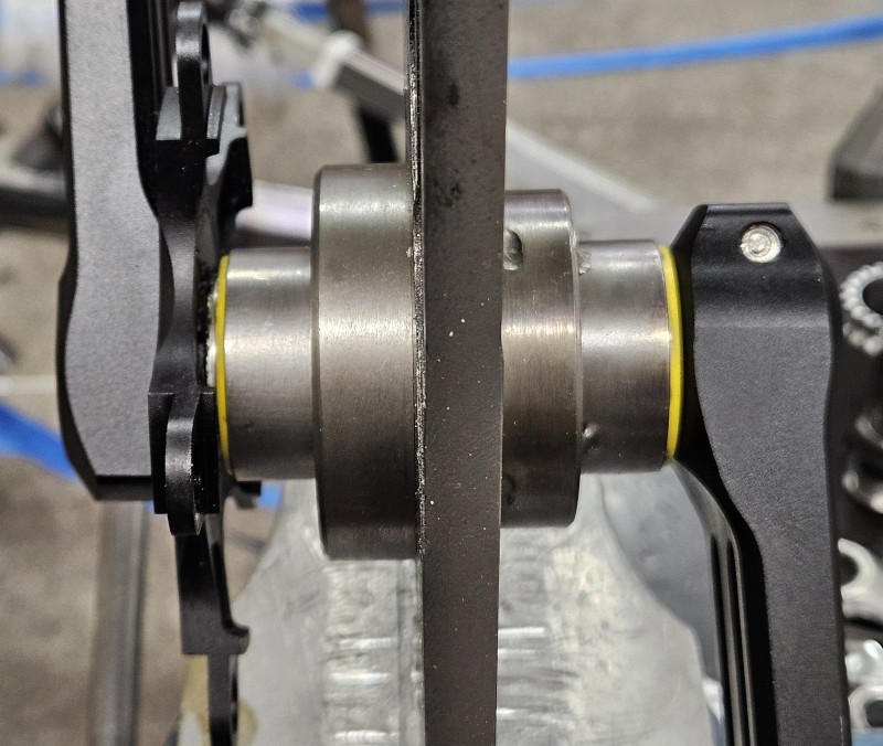

Tänä iltana varmistui, että lyhyemmät kammet ovat välttämättömyys meikäläisen sovittamisessa A7:n sisään. Polvet kopsivat koriin nykyisillä 155 mm
kammilla.

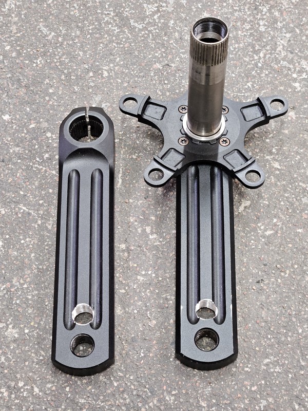

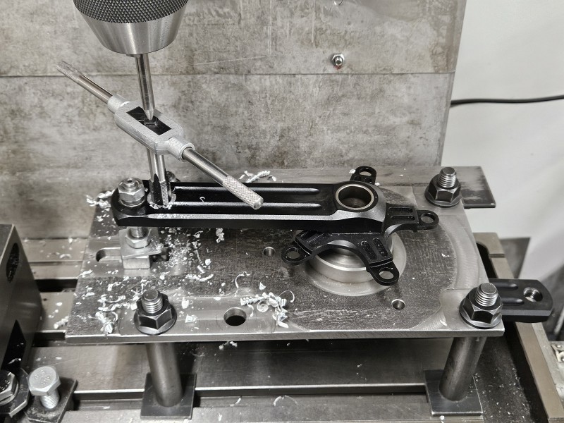

Siispä irrottelin kammet tarkempaan syyniin. Oikean puolen kammessa kiinteästi kiinni oleva keskiöakseli on mallia lyhyt, eli ei mitään mahdollisuutta saada kiinni kammenlyhennysjigiin perinteiseen tapaan keskiölaakerien kanssa. Onneksi 3d-tulostin on keksitty, siellä se nyt suristelee uusia väliholkkeja jigin ja keskiöakselin väliin.

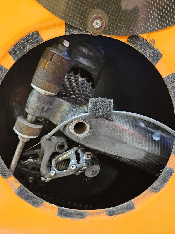

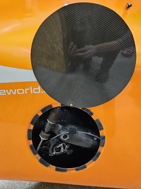

Keskiörattaat ovat 36- ja 60-hampaiset. Rataspakan (11-vaihteinen) hammaslukuja en vielä varmistanut, edellinen omistaja arveli sen olevan 11-32 -hampainen. Näillä välitysmatkaskaala olisi n. 2,1 - 10,2 metriä per poljinkierros, mikä tarkoittaisi 90 rpm poljinkierroksilla n. 11 - 55 km/h nopeuksia.
Renkaat ovat sangen kapeaa sorttia, 28-milliset. No leveämmätkin sopivat onneksi alle, niitä voi alkaa harkita sitten koeajon jälkeen.

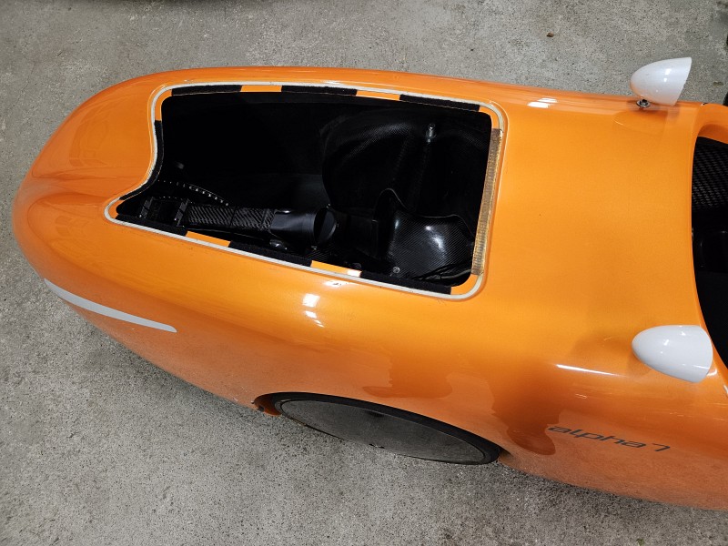

Katselin ihmeissäni että mitkä ihme puupalikat tuonne pohjaan on kiinnitetty, mutta tänään aamulla sen hoksasin kun kinneristä ylös nousin, että nehän on selvästi laitettu kinneristä poistumista varten, niitä vasten voin kantapäillä ottaa tukea.
Itse laittaisin isomman pienen eturattaan ja oikein ison skaalan pakan, kun sellainen pitäisi tietääkseni tuohon Alpha 7:kaan mahtua. Tuo eturattaiden ero on niin iso, että tuskin toimii etuvaihtaja kovin hyvin. Jollain 11-52 paikalla voisi pienin eturatas olla suosiolla isompi. Toki taitaa olla ettei tuo takavaihtaja pysty noin laajan skaalan pakkaa hoitamaan, että senkin voi joutua vaihtamaan jos laajan skaalan pakan haluaa.
Juurikin noin. Yhdellä aiemmista omistajista oli kuulemma ollut ongelmaa kinneristä ylös jumppaamisessa, kun toisen käden toimintakyky oli alentunut. Puupalikoilla sai jalat käsien avuksi. Voi olla, ettei nuo mahdu olemaan tuolla mun käytössä, kenkien kantapäät voi kopsia poljettaessa niihin kiinni... Näkee kunhan saan lyhyemmät kammet paikoilleen.
Onhan noita ison skaalan pakkoja joissain kinnereissä tosiaan näkynyt. Ihan potentiaalinen vaihtoehto, tosin siinä menisi sitten uusiksi koko voimansiirto ja takavaihtaja+vaihdevipu -> hinnakkaampi setti. Nykyisen setupin toiminta selviää koeajolla, sitten kun siihen vaiheeseen pääsen.

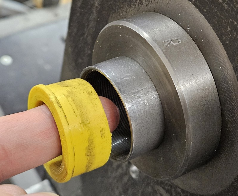

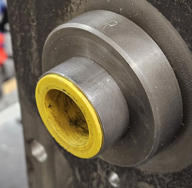

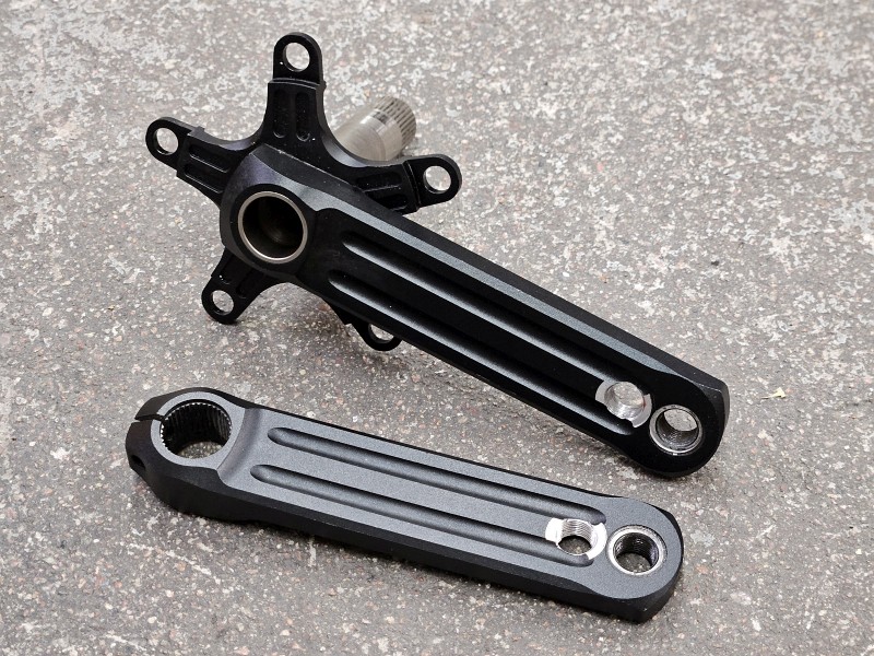

Sain muoviholkit tehtyä kampien lyhennysjigiin. Ei mennyt arvaus muovitulosteiden ulkomitoista ihan kohdilleen, jälkihiomista vaativat ennen kuin mahtuivat paikalleen. Mutta loppu hyvin kaikki hyvin, kammissa on nyt lisäreiät 135 mm kohdalla.

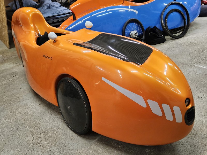

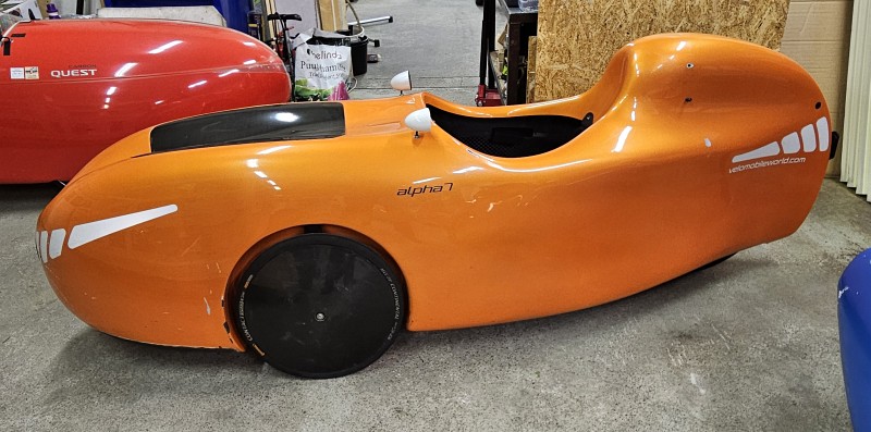

Viesti Kirjoittaja takakeno »
On hienon värinen.
Metallinhohto oranssi.
Viestit: 4085
Re: Kinnerinvaihtoviikot käynnissä (Quest -> Alpha 7)
On se kyllä hienon näköinen.

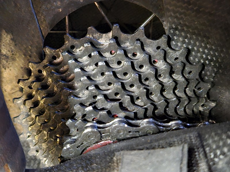

Takarattaat on kohtuu kuluneet pienimpien rattaiden osalta. Oliko ketju venähtänyt paljon?
Viestit: 5230
...Takarattaat on kohtuu kuluneet pienimpien rattaiden osalta. Oliko ketju venähtänyt paljon?
Tuo mittaus on vielä tehtävälistalla eli toteuttamatta, hoidan ajoasennon fiksailun jälkeen...

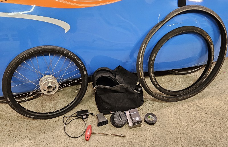

Renkaisiin ilmaa pumpatessa huomasin takarenkaan olevan kokoa 25-584. Kinnerin mukana tullut vararengas on 28-559 -> varmaan hollantilaista huumoria :lol: . Eturenkaat on 28-406. Eiköhän tähän jotain leveämpää rengastusta tarvi katsella, vähintään taakse.
