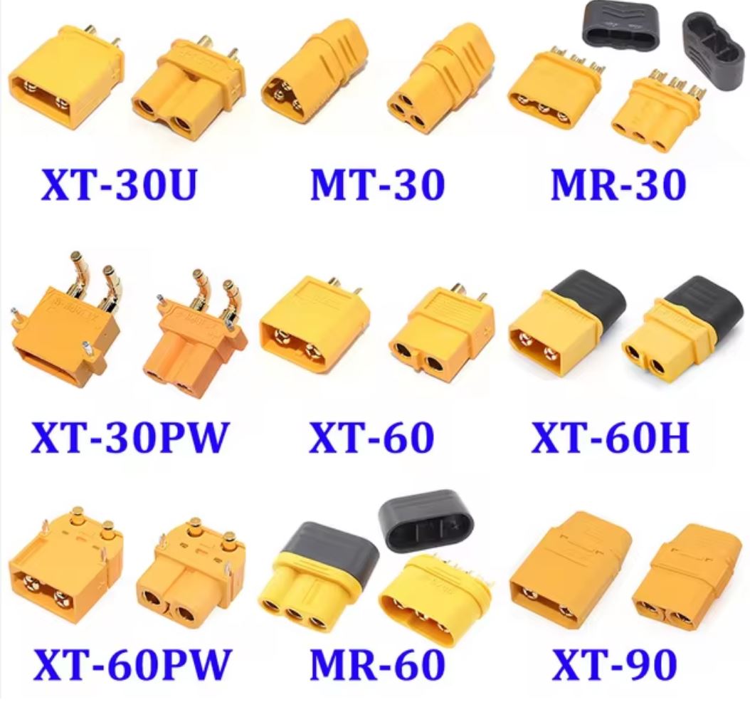

XT90-liittimissä vedonpoisto on niin olematon, että piuhat ei kauaa kestä kun tuon joutuu käytännössä joka ajokerran yhteudessä irroittamaan ja liittämään. Lisäksi irrotuksen aikana liitintä joutuu nitkuttelemaan, joka on myrkkyä johdon kestävyydelle.
Verkkopiuha "IEC C14" olisi muuten hyvä mutta siihen voi joku mennä kytkemään 230V. Ja virtakesto vain 10A.
3d printterillä voisi periaatteessa tehdä mitä vain, mutta mitä? Periaatteessa voisi olla metalliliuska molemmilla puolilla, ja nämä painettaisiin yhteen jotenkin. Ruuvaaminen olisi yksi vaihtoehto, mutta ehkä vähän turhan hidas ja kömpelö operaatio, parempi olisi jonkunlainen jousisysteemi, jossa kaksi puolikasta tökätään yhteen, ja/tai ehkä lukitusvipu. Tietysti pitäisi olla väärän polariteetin estävä geometria. Löytyykö valmista ratkaisua?

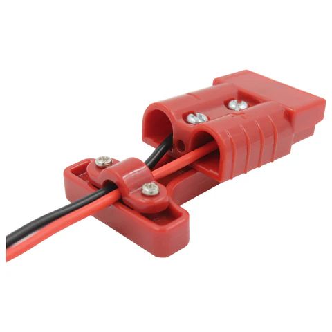

Tuommoinen Anderson liitin näyttäisi tukevan tukemista, eli 3d printterillä voisi tehdä tuon kahvan, jos sitä ei muuten saa:

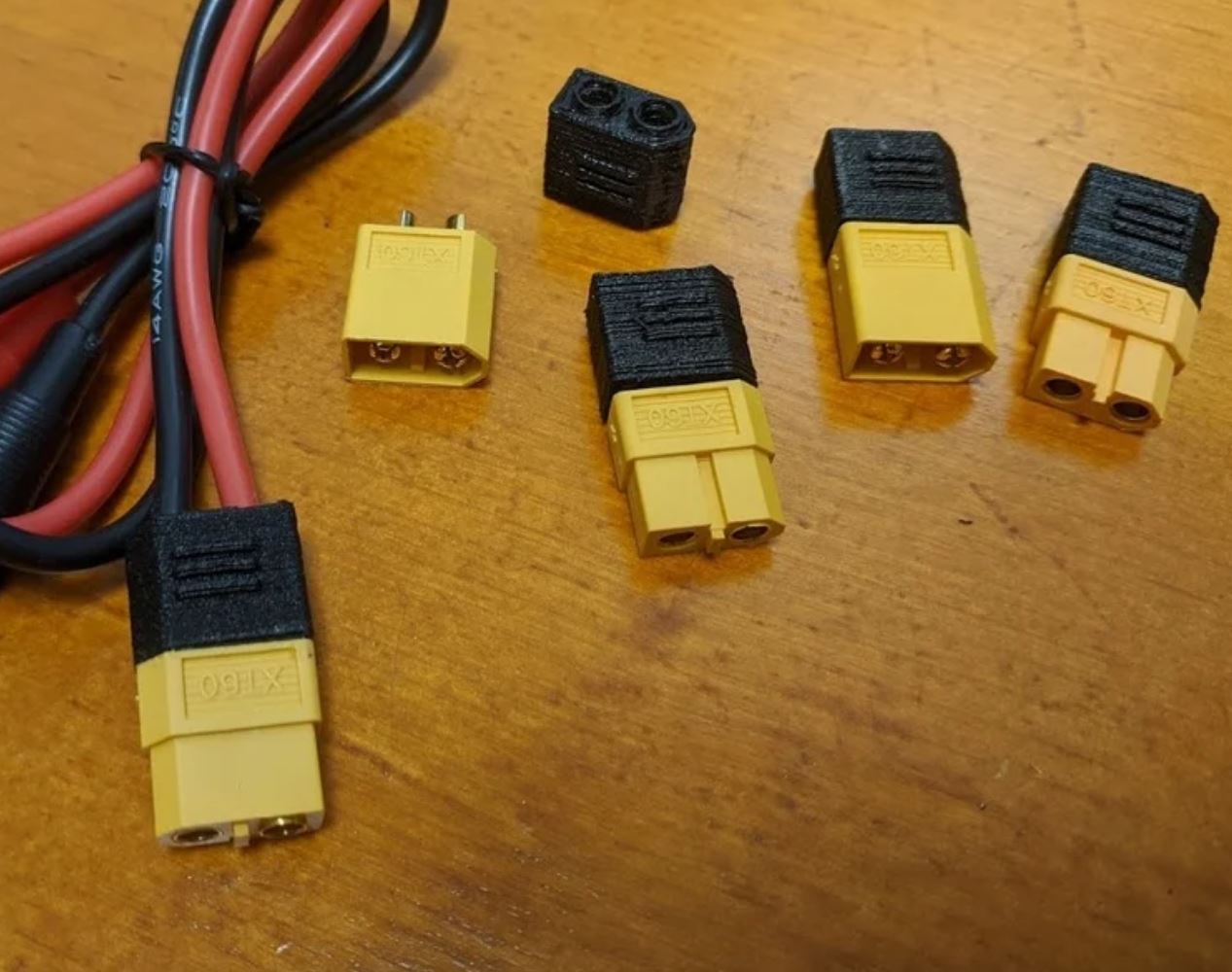

En välttämättä lähtisi suunnittelemaan omia liittimiä, varsinkaan ihan perus 3D-tulostus materiaaleista. Sen sijaan mielimmin vaikka johdoille tukipalaa kaupallisen liittimen taakse. Veikkaan et noita kaupallisia ratkaisuja on meinaa mietitty ja testailtu ihan kiitettävästi ja joudut tekee samaa kehittelyä ennen kuin saat kunnoliset suunniteltua ja sit jos et testausta tee turvallisessa ympäristössä vaan ihan käytössä niin seuraukset voi olla rumaa jälkeä.

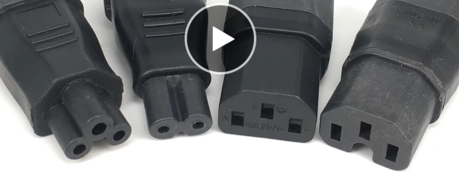

Näiden sähkömiesten puheet ovat aina hieman kryptisiä. Laitan siksi pienen sanaston noiden koodien avaamiseksi. Nuo C13 ja C14 koodien takana on virtapiuhan pistokkeita. Siis niitä, jotka työnnetään laitteen kylkeen. Ne ovat IEC standardin mukaisia koodeja. Tässä kuva, joka varmaan hieman helpottaa ymmärtämään, mitä tuossa edellä puhuttiin. :)
IEC Pistokkeet.jpg (90.9 KiB) Katsottu 9699 kertaa
Tuossa siis naamakuvat ja tässä vielä varmistukseksi, millaisista on kyse. Yllättäen nämä ovat naarasliittimiä, vaikka pistoke menee sisään laitteen koloon. Nimitys määräytyy siis noiden kontaktipintojen asennosta. Näiden rei'issä on siis reiälliset kontaktiholkit, siksi naaraita. Ylemmässä kuvassa naaraat ovat ylhäällä.

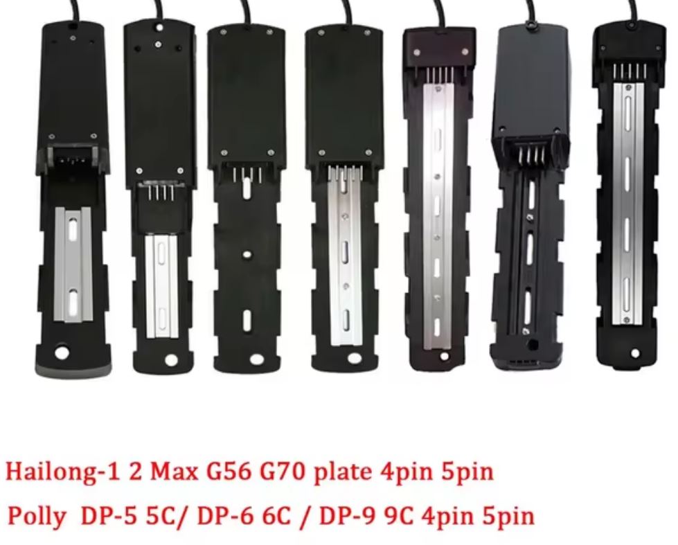

Mä halusin juurikin kaikista telakoista eroon. Tuollainen Hailong1-telakka oli aikaisemmin käytössä, josta siitäkin on pitänyt tehdä 4- ja 5-pinnin versio eikä se ole edes telakaksi kovin hyvä. Menee esim. helposti poikki. Nyt saan tarakalle 2 akkua, johon aikaisemmin sai vain sen koteloidun akun telakassa. Akkukapasiteetti muuttui 420:stä noin 1100 wattituntiin.
Koteloitu akku on fyysisesti puolet isompi samalla kapasiteetillä kuin pehmyt akku (soft battery) ja myös eristyksen tasoa voi itse vaihdella talvikäyttöä ajatellen. Tarkoituksena on, että oli sitten mikä tahansa sähköpyörä taloudessa, niin kävisi ne samat itse tehdyt akut kaikkiin pyöriin. Ainoa sitova standardi olisi akun jännite.

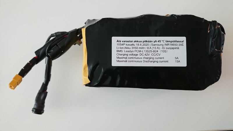

Eikä taida olla tämä aloittajankaan akku ihan peruskamaa.
viewtopic.php?p=163588#p163588

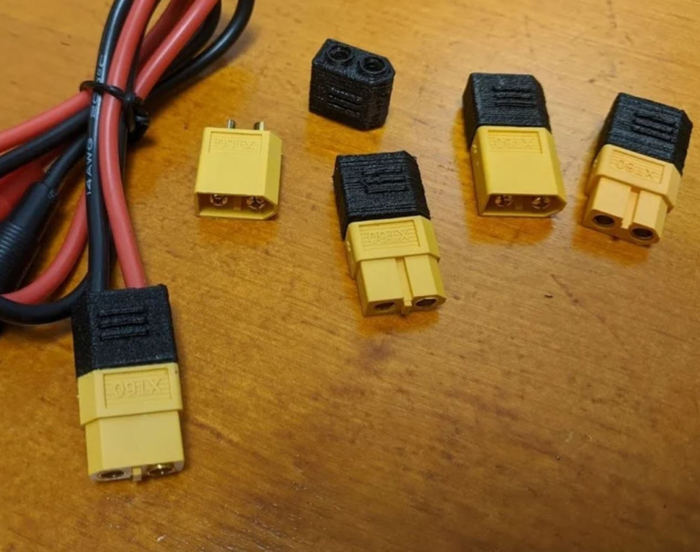

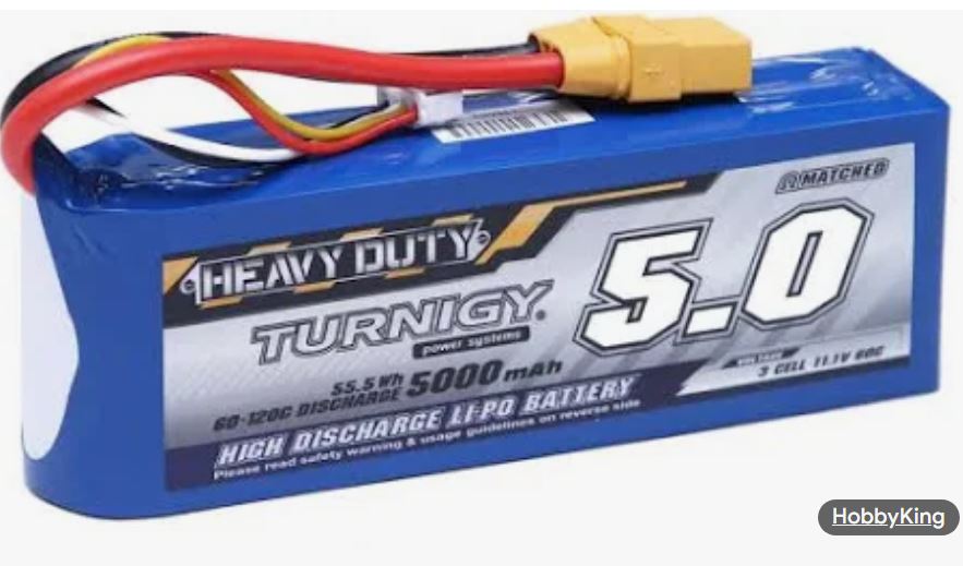

Tähän tukipalaan löytyy valmis 3D-malli, joka tosin on XT60-liittimelle. Kaupallista vedonpoistoa en löytänyt XT-liittimelle. Useimmissa lipo-akuissa on XT-liitin, jos joku liitin on. Irrotettavaksi se on tarkoitettu.
Edit: Sen voi tosin myös valaa epoksiin. Muotteja on näemmä myös saatavilla.
