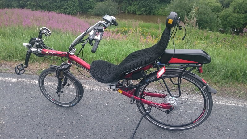

Penkkejä on neljä (tai oikeastaan 5). Kahden ostosta voi lukea tästä: https://nojapyorafoorumi.fi/viewtopic.php?t=7492
Sport on M-kokoinen ja Comfort S-kokoinen. M sopii 175cm kuskille ja S korkeintaan 170cm.
Paseossa oleva penkki on luultavasti liian iso ollut aina, koska penkin ylälaita on niskassa ja niskatuki kiinni penkissä. Siihen pitäisi nyt valita sopivampi penkki. Minulla pituutta siis vähän vajaa 170 cm ja x-seam 99 cm.

Oon tehnyt remmipenkin lisäksi muutaman vaneripenkin. Mitoitus on tullut kokeilemalla. Eka pönkkää levyn johonkin kulmaan, menee lattialle istumaan ja nojaa levyyn. Sitten kun mieleinen kulma löytyy, niin voi testailla haluaako hartia-aluetta nostaa jyrkempään kulmaan kuin ristiselän osuus. Ei se sen kummempaa ole. Vaikeinta on aloitus.
Tuossa penkissä piti selkänojan telttapatjapehmusteesta leikata alaosa pois, jotta saa perseelle tilaa.
