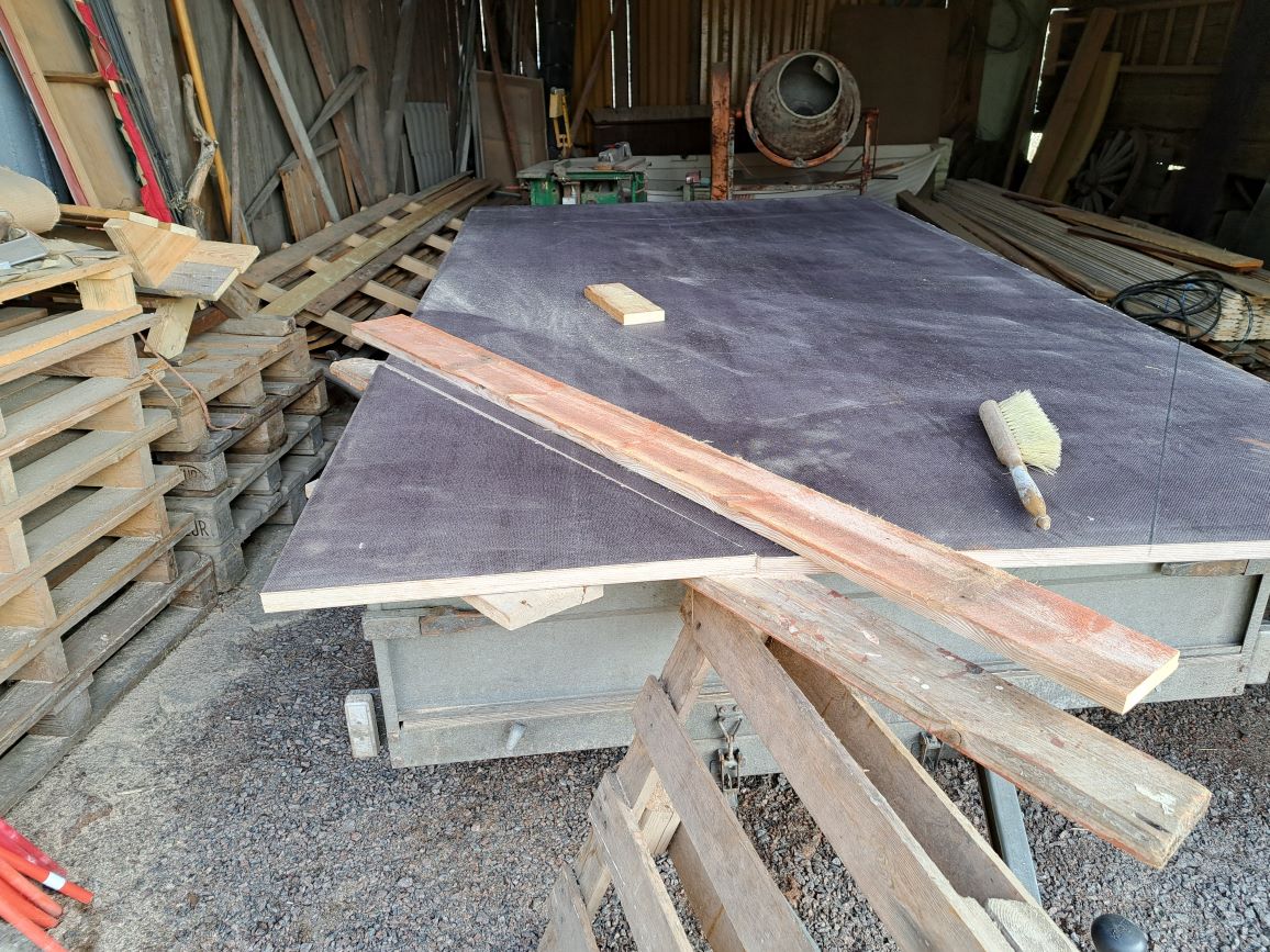

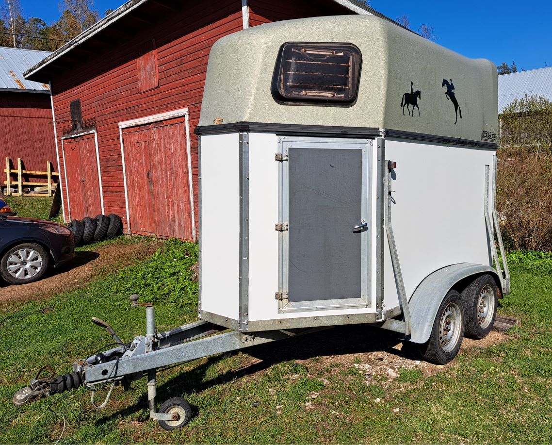

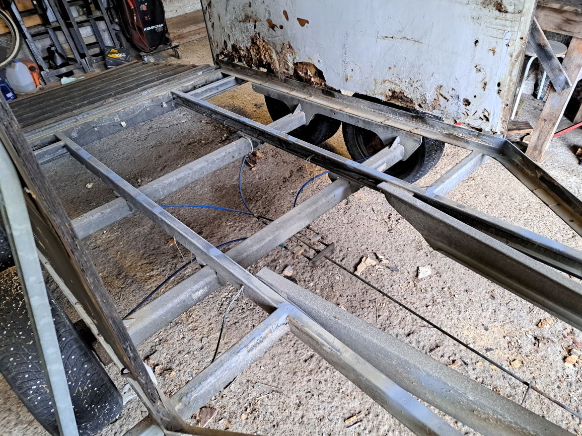

Vaimon hevoskopin vanerit olivat pehmenneet ja täytyy vaihtaa. Homma on odotellut uusia levyjä, tyypilliset varastomittaiset ei ole tarpeeksi suuria. Tuttu kauppias sitten jostain löysi sopivat. Pohjaan tulisi vanerin päälle alumiini turkkilevyt. Pelkästään pohjalevyn purkamisessa oli tolkuton homma, yksin noita ei nosta mihinkään. Kopin päällä olevaa lasikuituista kuomua pitäisi saada nostettua jotta seinälevyt pystyy vaihtamaan.

Juu, terveselkäistä nostoväkeä toki tarvitaan, kiitos vaan tarjouksesta :) Ensi lauantaina meinasin pohjavaneria paikalleen. Painaa muuten yli 80 kiloa.

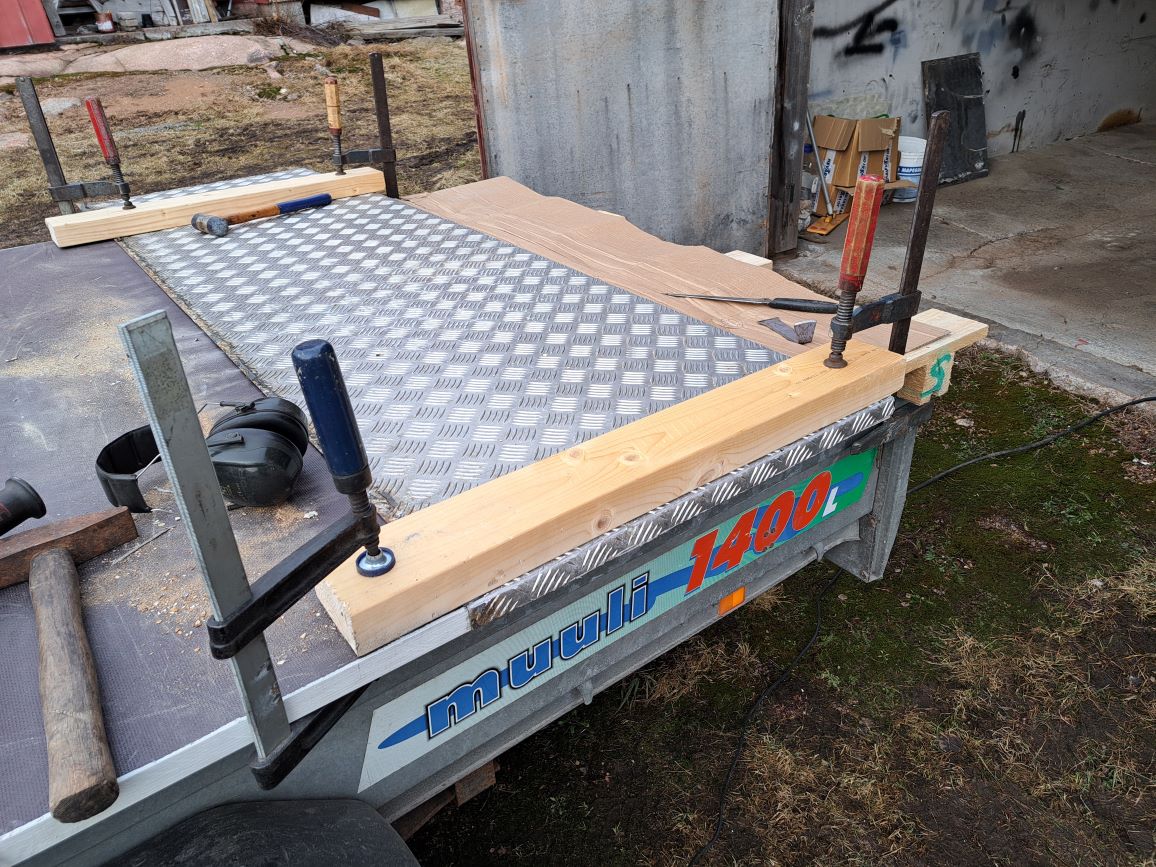

Etenee hiljalleen. Alumiinilevyt pohjaan ja seinien purku menossa.

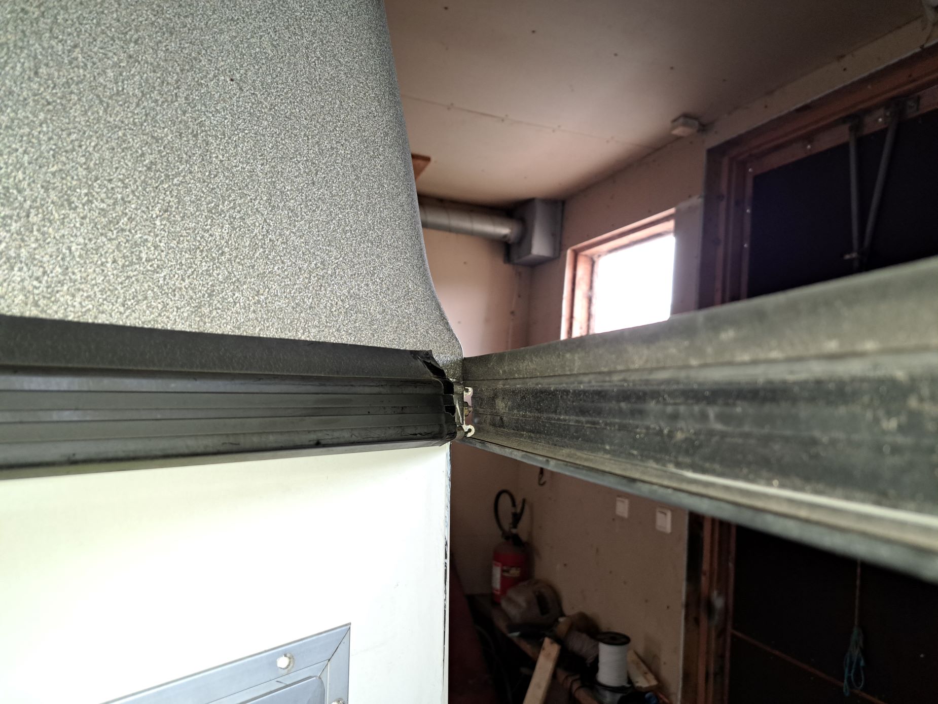

Ulkoisesti valmis. Sisältä puuttuu kumimatto ja väliseinä puomeineen, joten nyt olisi sopiva matkailukäyttöön, kun ei ole vielä tarttunut hevosen hajuakaan. Kuvassa näkyy alumiinilistan profiili, johon muovinen koristelista kiinnittyy. Toisella puolella mokasin, kun vedin liimat listan ja kuomun väliin kun en ajatellut että siihen tulee tuo muovilista. Huomasin virheen heti mutta liimoja olisi ollut vaikea kaivella pois, joten naputin listan kiireesti paikalleen ennenkuin liima jämähti. Lista meni tietysti säpäleiksi. Toisella puolella olin tarkempi ja naputin sen puukalikalla avoimesta päästä pujottaen paikalleen. Risankin sain korjattua jesarilla ja mustalla asennusliimalla.
