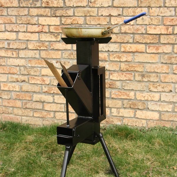

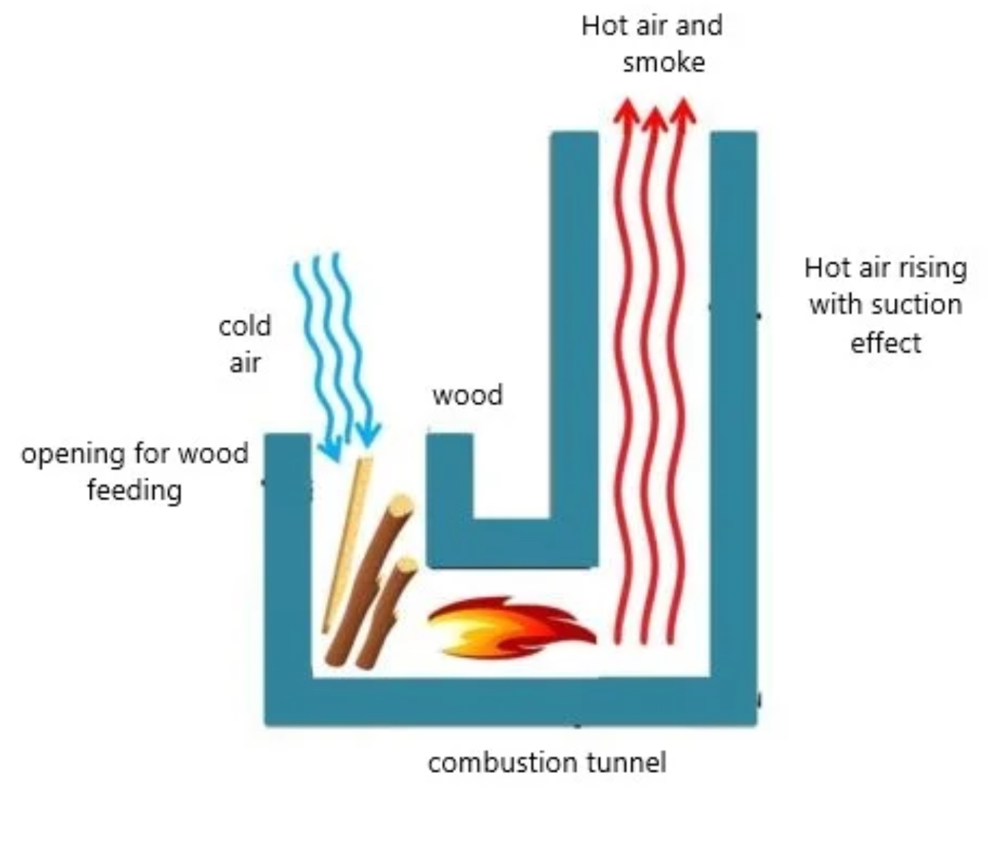

Onko teillä kokemusta tämäntyyppisestä puupolttimesta? Rocket stove -nimeä käytetään englannin kielessä. Rakenteessa on idea polttaa palokaasut kunnolla korkeassa pystyputkessa. Vähemmän energiaa hukkaan ja vähemmän savua.
Näissä on yleensä tuollainen L-muoto josta ilma kiertää, ja puu syötetään 45° kulmasta. Yksinkertainen rakenne ja luulisi tuota voivan vielä parantaa. Tavoitteena mahdollisimman kuuma ja iso liekki, jotta wokkipannulle heitetyt jäiset kasvikset paistuvat eivätkä kiehu. Lehtipuhallin imuaukkoon olisi tietysti helppo ratkaisu :D

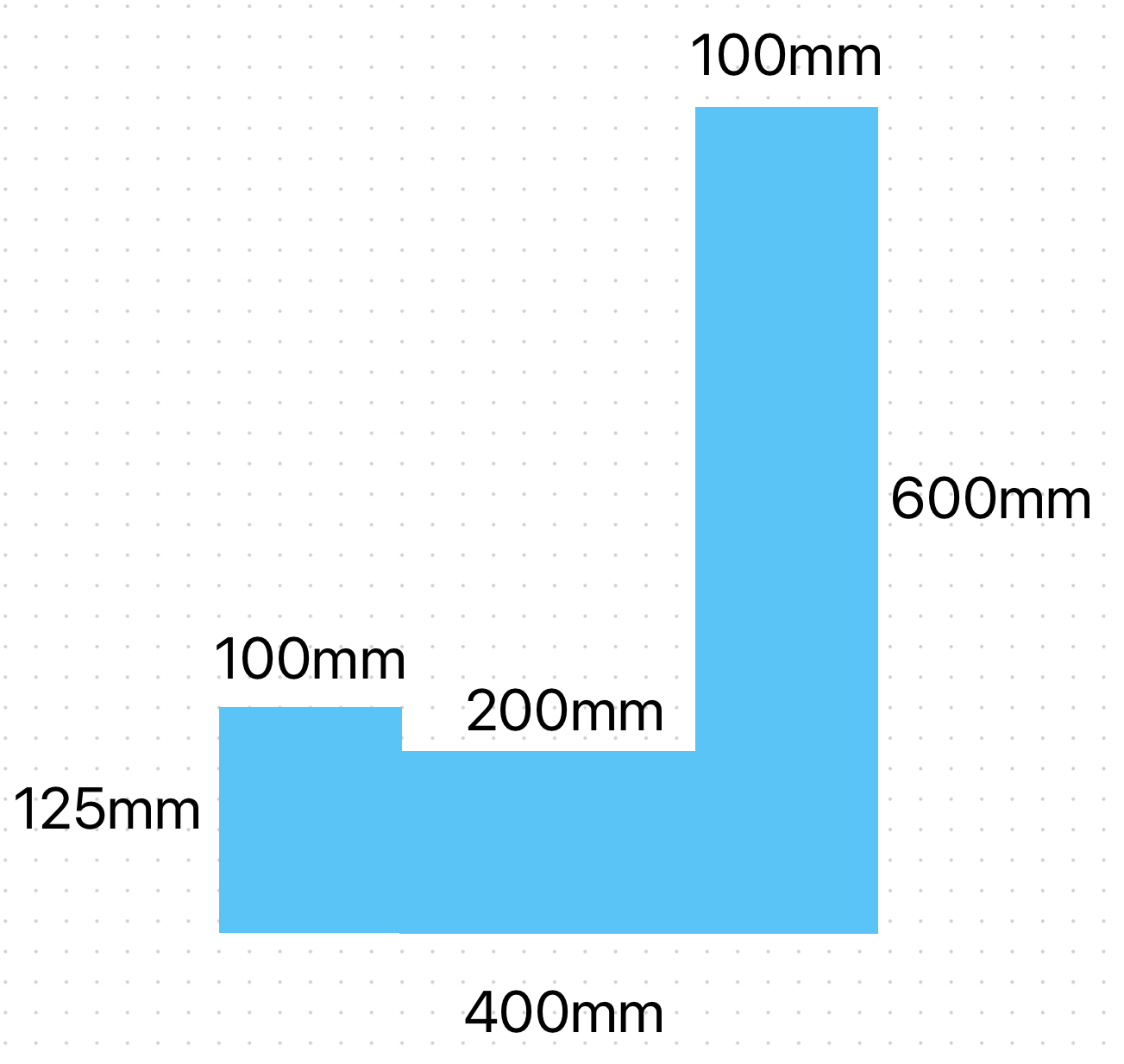

Parhaiten itselläni toimi tällainen J-mallinen. 100x100 rhs putkipalkista tehtynä. Vaakaputki oli niin pitkä, että sen päälle mahtui kahvipannu tai pieni paistinpannu ja tosi hyvin lämpesivät. Paljon paremmin kuin piipun nokassa, eikä pannut nokeennu. Korkeutta pitkällä piipulla oli yli puoli metriä.

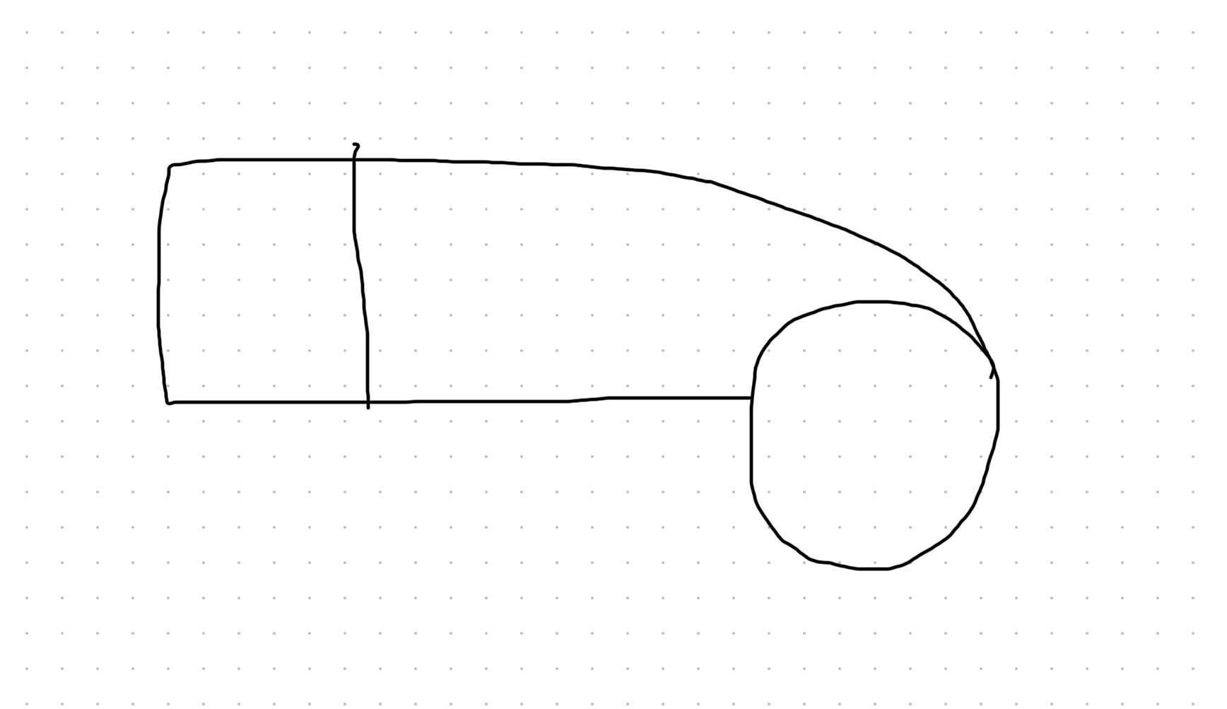

Kun/jos teen seuraavan kehitysmallin, niin se on edelleen J-malli ja näyttää tältä ylhäältä päin. Eli piippu on pyöreä ja sivussa, jolloin sinne muodostuu pyörre pakokaasuille. Runko 100x100x3 ja piippu 100x3.
Mulla on myös "työlistalla" tuollainen vortex-mallinen. -Sitten kun sopiva hetki tulee. Piipun ympärille eristeet palokaasujen lämpötilan nostamiseen, mahdollisesti "esilämmitetty" toisioilma.... monenlaista olisi mielenkiintoista kokeilla ja hakea mahdollisimman puhdasta paloa ja pientä kulutusta. Ei tarvitsisi kuin aloittaa. :)
Mikä on sinun mielestäsi tuon J-mallisen etu verrattuna K-malliin? Tuntuisi, että ensiöilman säätö olisi helpompaa K-mallissa.
J-malli ei ole niin herkkä tuulen suunnalle ja miksi sitä ilmaa pitäisi säätää? J-mallissa ilma virtaa vastavirtaan palotapahtumaan nähden, joten palo ei leviä tikkujen väärään päähän asti, kuten K-mallissa sopivassa tuulen suunnan muutoksessa.

Tuulen suunnan vaikutus/vaikuttamattomuus kuulostaa järkeenkäyvältä.

Onko tuosta olemassa kuvaa ja/tai mittapiirustusta?

Aikalailla tällainen se oli. Tavallisella puikolla vai peräti migillä hitsattu?

Kiitos, kyllä tuosta jo syntyy kun vain ensin tekee. Olettaisin että tuossa virput makaavat (tai tarkalleen ottaen seisovat) suoraan tuon vaakaosan pohjalla, vai käytitkö jonkinlaista matalaa arinaa niiden alla?
