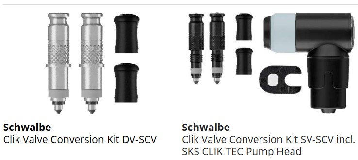

Mikäli oikein käsitin, tämä uusi Clik venttiili on aiempien venttiilistandardien sielun tilalle kierrettävä venttiilin suun puolelta ylipursunut sielu, jonka suun reunassa on samaan tapaan toimiva ura kuin rasvaprässissä. Ihan kiva, muttei ratkaise oikein mitään ongelmaa, paitsi ehkä tuon pumpun irrottamisen yhteydessä karkaavan ilman vähentäminen nopean irrottamisensa takia.
Clik venttiilimallit.jpg (43.69 KiB) Katsottu 9404 kertaa

https://www.bikester.fi/fi/articles/2.2 ... e-80mm-par Tubeleksissa sillä pieni merkitys , sillä väittävät renkaalle menevän ilman virtauksen olevan helpompaa.
Lisäksi odotettavissa renkaita joissa on valmiiksi tälläinen clik valve.
Aika näyttää kuinka tälle käy ja viellä ainaskin hinta on aika roima noilla korvaavilla ventiili adabtereilla. :mrgreen: :mrgreen:

Voihan se Prestan pikkuiseen venttiiliin nähden olla hieman paremmin hengittävä, mutta ihmettelen, miten se on saatu isoreikäisemmäksi, kun Prestan kaulan paksuus on ulkopuolelta 6 mm, siinä kierre sisä- ja ulkopuolella, joten reikä siellä sisällä ei voi juuri 3 mm suurempi olla ja siihen vielä venttiilin neulan halkaisija. Voi olla yritys tuohon suuntaan, mutta ei voi paljon parempi olla, niin pieni on tuo reikä Prestan kaulassa.
Olen täysin vakuuttunut, että tämä sisärenkaattomien vanteelle nostamisen ongelma ei ratkea venttiilien hengittävyyttä parantamalla, vaan renkaan paineettoman muodon muutoksella. Jos rengas olisi asennettaessa reunojaan ulos päin pönkivä, nousisi se vanteelle ihan vaan ravistelemalla ja normaalisti pumppaamalla. Ongelmia tuottavat vain renkaat, joita on säilytetty naulassa, jolloin reunat ovat mutkalla ja nykyiseen tapaan sisään päin taipuvat, reunat lähes toisissaan kiinni. Nosta nämä sitten leveälle vanteelle. :x
Homma hoituu kyllä itsestään, kun ymmärtävät tämän rengastehtaissa. :D
