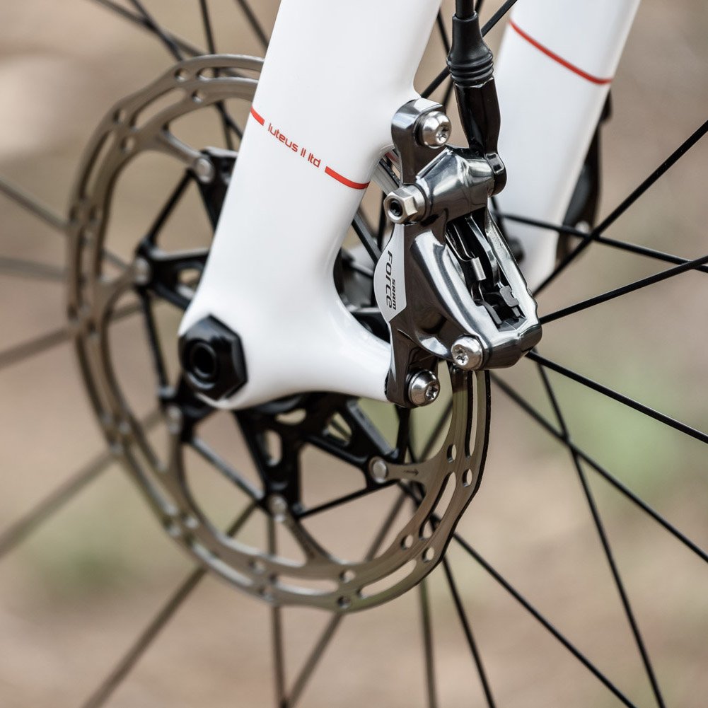

Mitä mieltä olette, kestääkö levyjarru käyttöä takaperin? Jos etuhaarukan oikeanpuoleisen haarukkaputken etupuolella olisi jarrusatulalle kiinnitys, ja etukiekko olisi myös käännetty vasen puoli oikealle. Jarrusatulaa siis revittäisiin irti putkesta, kun normaalissa tilanteessa sitä työnnetään putkea vasten.

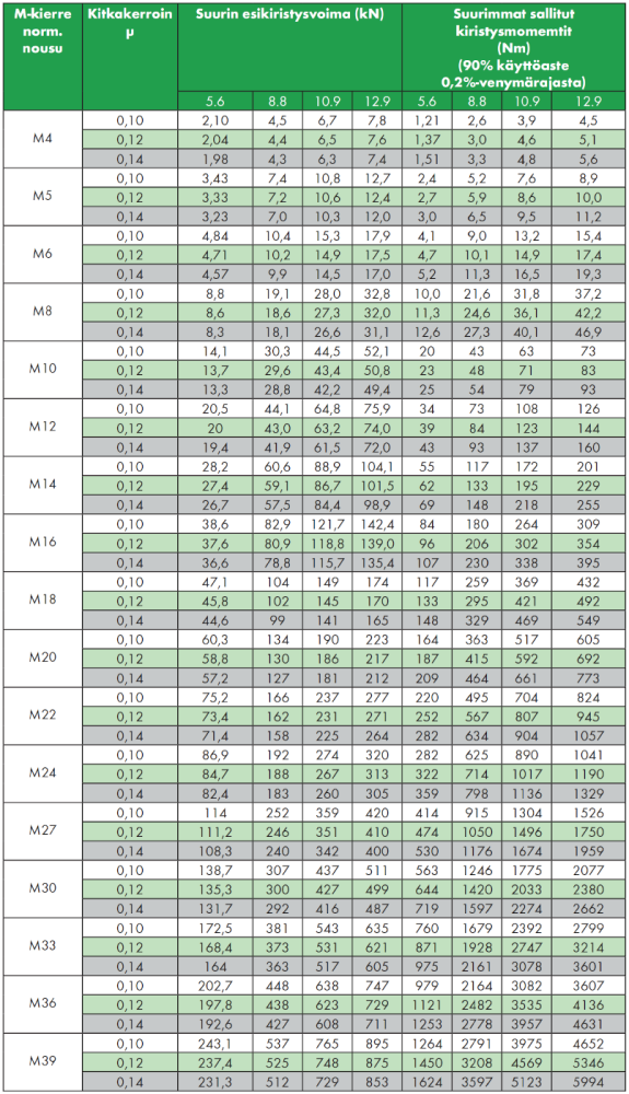

Härski laski pulttikuormitukset omalla tavallaan. Minä lasken näin:
Renkaan ja maan väliin kitkakertoimeksi 1, mikä varmasti riittää ja yleensä aiheuttaa etuvoltin paljon pienemmälläkin kitkakertoimella.
Koko ajoneuvon paino tuonne
Kitkakertoimella 1 ajoneuvon paino on sama kuin renkaan vaakavoima
Akseli momenttinavaksi
Voimien suhteet = halkaisijoiden mitat.
700 kiekko / 140 jarruvoimaympyrä x renkaan vaakavoima ~ 135 kg painovoima = 675 kg vastaava voima 6,75 kN.
Pulttivoimataulukosta nähdään, että kaksi 8.8 M6 pulttia kantaa yli kolminkertaisen voiman 2 x 10,4 kN (20,8) ~ 3 x 6,75 (20,3)
Tuosta 700/140 halkaisjasuhteesta saa hyvän nyrkkikaavan.
Levyjarrun voima on 5 x jarruttava voima. (Tämä on varmalla puolella. kiekko suurin ja jarrulevy pienin, mikä on harvinainen yhdistelmä.)
Pulttivoimataulukko
