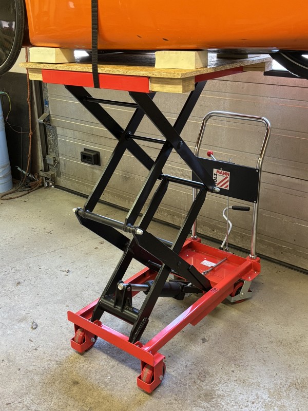

Lattian rajassa könyämisen vähentämiseksi olin investoinut viime syksynä nostovaunuun ("saksinostimeen"), jolla kinnerin saisi nostettua mukavammalle työskentelykorkeudelle:
https://www.veistokone.fi/shop/sht350xx ... lues=29596

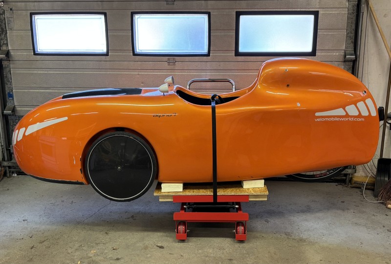

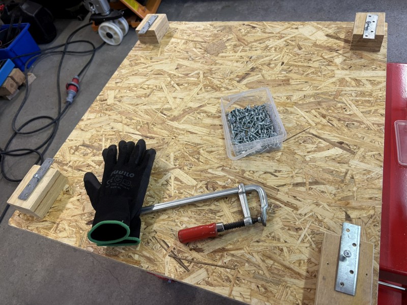

Sahailin ja kiinnitin 700 x 750 mm kokoisen vanerilevyn vaunun nostopöytään, ja leikkailin finnfoamista palikat kinnerin pohjan ja vanerin väliin. Kinnerin paikallaan pysymisen varmistin kuormaliinalla.
Alla muutama kuva. Käyttökokemuksia tulee heti, kun niitä alkaa kertyä.

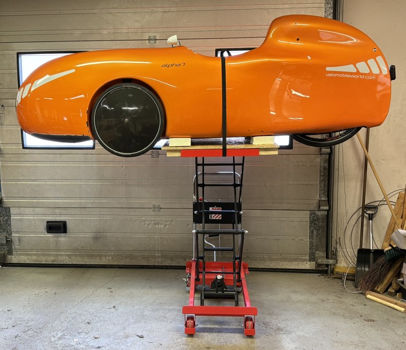

Vaihdoin A7:n etujouset. Selkä ja polvet kiitti uutta inhimillisempää työskentelykorkeutta . Tämmöinen korkeudensäädöllä varustettu huoltovaunu olis pitänyt hommata jo vuosia sitten…

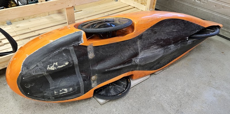

Tuo on hieno. Teepä siitä vielä sellainen, että kinnerin saa siihen ylösalaisin... Ainakin Milania täytyy huoltaa ylösalaisin alapuolelta käsin. Kristian Salikoskella näkyi olleen Veikkolassa sellainen teline, johon kinnerin sai ylösalaisin.
Re: Kinnerin huoltovaunu
Lähetetty: 13 Huhti 2026, 00:08
Kirjoittaja tm
Ihanko Milan on ylösalaisin huollon aikana, vaiko vaan kyljellään? Oman kinnerin eli A7:n pohja on umpinainen, sieltä kautta ei huolto onnistu.
