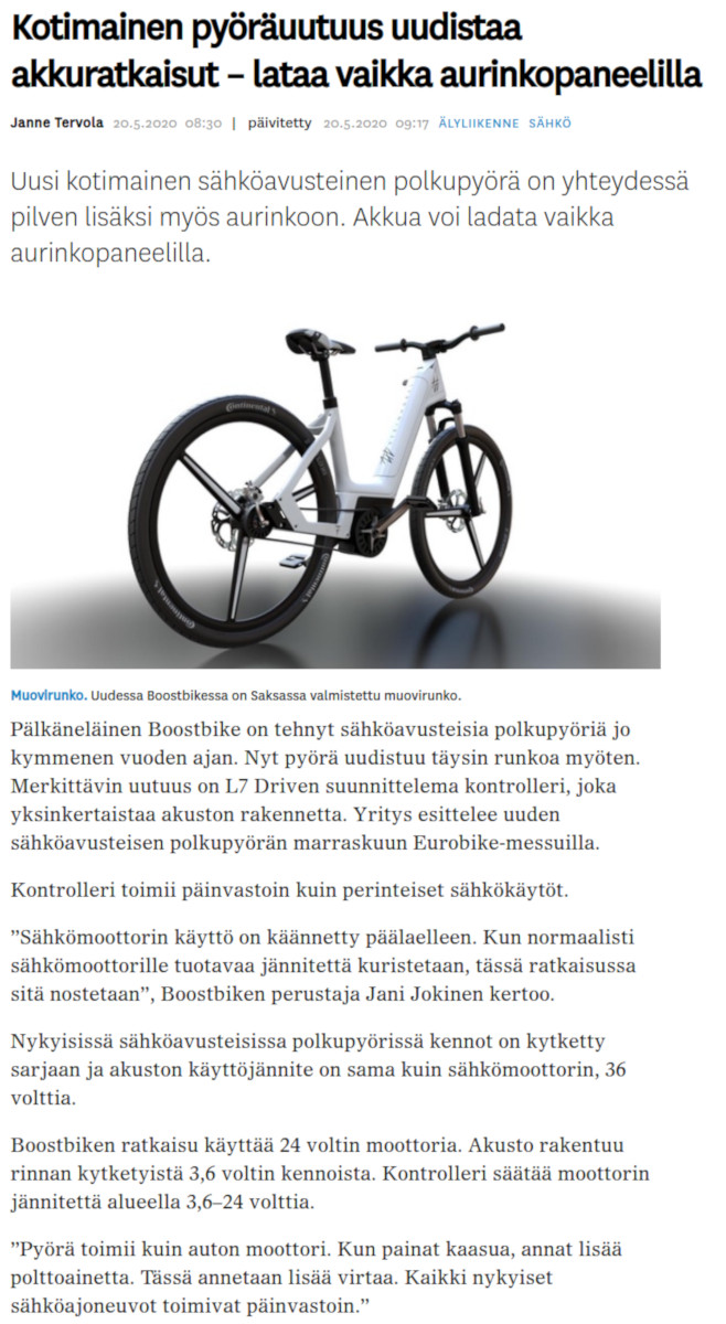

Boostbike Pälkäneeltä
Teksti jatkuu lainauksessa.
Tekniikka&Talous kirjoitti:
Kun virtaa kuristetaan, tasavirtamoottorikäytön hyötysuhde tippuu. Sähkömoottorin hyötysuhde maksimikierroksilla on 80–88 prosenttia. Kun kierrosluku on puolet optimista, hyötysuhde puolittuu.
”Meidän pyörässä moottorista saadaan täysi teho ulos pienelläkin pyörintänopeudella. Hyötysuhde on sama pyörimisnopeudesta riippumatta. Harva pyöräilee jatkuvasti maksimikierroksilla, joten ratkaisu antaa 20 prosenttia pidemmän toimintasäteen.”
LUE MYÖS
Sähköpyörästä Suomen seuraava menestystuote?
Rinnan kytketyillä akkukennoilla akkupaketista saadaan edullisempi. Sarjaan kytketyt kennot vaativat hallintajärjestelmän, joka huolehtii siitä, että kennojen jännitteet pysyvät keskenään samalla tasolla. Yhden kennon hajoaminen pudottaa koko akkupaketin jännitettä.
Boostbiken akusto ei tarvitse hallintajärjestelmää. Kontrolleri hoitaa latauksen hallinnan ja latausjännite voi vaihdella. Alhainen jännite mahdollistaa lataamisen suoraan vaikka aurinkopaneelilla, joka tuottaa vaihtelevaa 4,2–18 voltin jännitettä.
Proto. Uutta tekniikkaa on testattu nykyisen tuotantomallin runkoon kalustettuna. Testeissä tunnin lataus auringossa toi ajomatkaa 15 kilometriä. ANTTI MANNERMAA
Nykypyörissä käytetyn 36 voltin akuston lataamiseen tarvitaan 36 voltin tasavirta. Jos latausta halutaan tehdä alhaisemmalla jännitteellä, tarvitaan invertteri tai jännitteen muunnin nostamaan jännitettä. Tämä nostaa hintaa ja syö latauksen hyötysuhdetta.

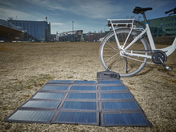

”Viime kesänä tehdyissä testeissämme tunnin auringossa lataaminen toi ajomatkaa 15 kilometriä”, Jokinen kertoo.

Pyörää voi ladata myös langattomasti. Lisävarusteena hankittavan latausaseman voi asentaa kiinteäksi pyörätelineeksi, johon pyörä lukitaan.
Latausasema on edullinen valmistaa, koska kaikki lataukseen tarvittava äly on pyörässä. Pyörä ohjaa aseman lukitusta ja latausta.
