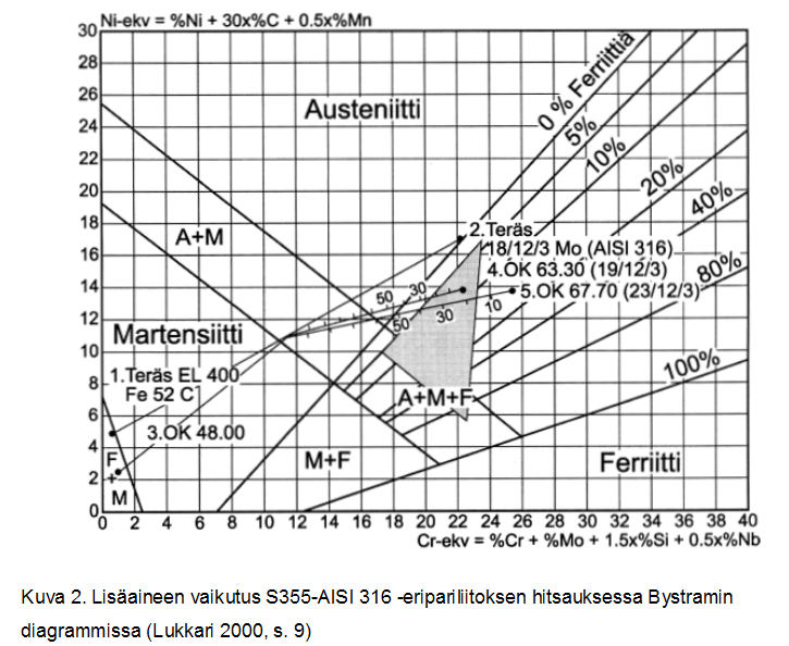

Mikä voima sen irti repii, jos mustalla hitsaa
Oikein hyvin kun sattuu, niin "ei mikään voima". Siis hitsistä saattaa muodostua niin hauras että sen omat jännitykset ritttää halkaisemaan hitsin. Liian vähän seostetulla lisäainella rosteria hitsattaessa muodostuu sekoittumisvyöhykkeelle hiiliköyhä vyöhyke, mikä on erittäin haurasta.
Mä mikään hitsari, saatikka metallurgi ole, että osaisin syvällisemmin selittää miten toi Schaeffler-diagrammi muodostetaan, mut seuraavassa on aika selkeästi esitetty sama minkä olen satoja kertoja käytännössä todennut: ei kestä.
"Kuvassa
2 on esimerkki Schaeffler-diagrammin käytöstä eripariliitoksessa, jossa
haponkestävä teräs hitsataan seostamattomaan teräkseen.
Numerot 1 ja 2 ovat perusaineita ja 3,4 ja 5 lisäaineita.
Jos hitsataan seostamattomalla lisäaineella (3), hitsiaine jää keskelle
martensiittialuetta, jolloin se on haurasta ja halkeilualtista. Haponkestävällä lisäaineella (4)
saadaan sekoittumisasteella 0-25 % hyvälaatuinen hitsiaine ja yliseostetulla lisäaineella (5)
hitsiaine jää hyvälle alueelle sekoittumisasteen ollessa noin 15-40 %. "
https://core.ac.uk/download/pdf/39942475.pdf
sivut;12,13

Kirkkaat materiaalit TÄYTYY hitsata kirkkaalla lisäaineella, mikäli henkikultaansa hiukkaakaan arvostaa.
Mikä voima sen irti repii, jos mustalla hitsaa?
Eriparihseihin muodostuu hauraasti murtuvaa rakennetta ja helposti kuumahalkeamia, jotka heikentävät lujuutta ja voivat väsyä erittäin nopeasti ja murtua äkisti. Tuon tyyppinen hajoaminen ei tavallisella rakenneteräksellä ole mahdollista sen sitkeyden takia, siksi tuota rosteri-musta liitosta ei osata niin paljon (tarpeeksi) pelätä.
Tästä voi lukea hitsin seostumisesta ja lisäaineista. http://www.shy-hitsaus.net/portals/shy/ ... age39.html
Niin, varsinaiseen kysymykseen: Mikä voima. Hitsi sulasta jäähtyessään ja kutistuessaan aiheuttaa sisäisen jännityksen. Vastaus on siis lämpöjännityksen aiheuttamat sisäiset voimat.

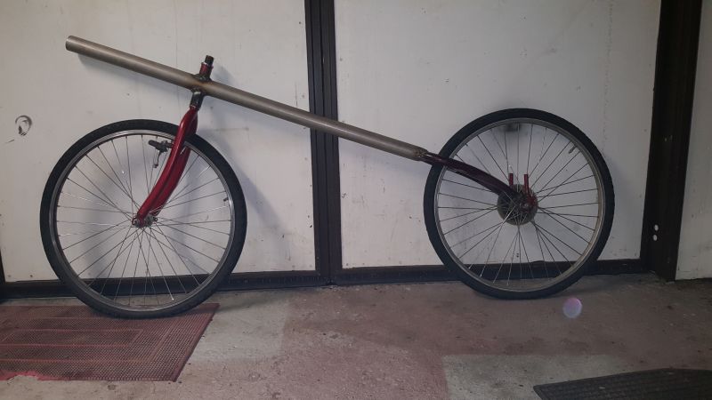

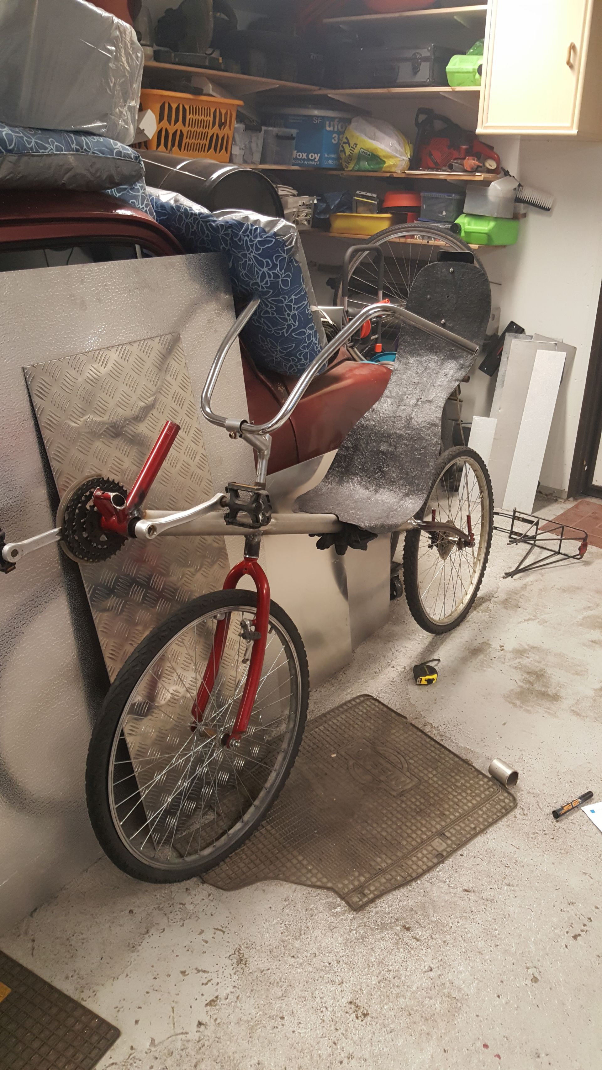

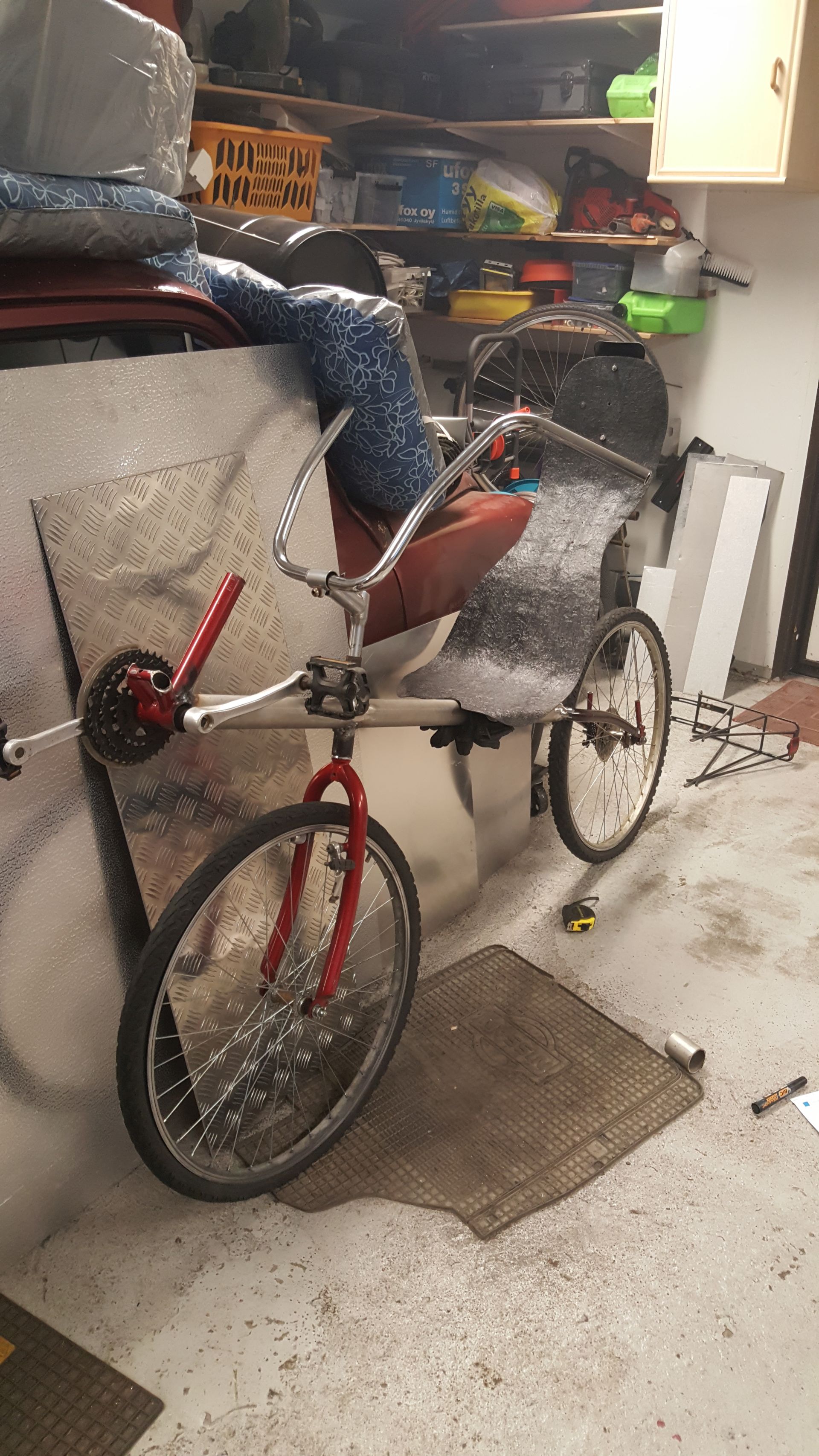

Nyt on muutama sauma valmiina,penkkiä vaille jotta saadaan poljin etäisyys kohilleen.
Takahaarukan pistin lähtemään suorassakulmassa runkoputkesta,ja sisälle laitettiin tuet ettei pääse taipumaan.
Murtumia/repeämiä ei näkynyt hitsauksen jälkeen,

Skyliner68
Viestit: 91
Liittynyt: 29 Heinä 2016, 15:10
Paikkakunta: Joutsa
Re: Uusi rakentaja kyselee tyhmiä!
Viesti Kirjoittaja Skyliner68 »

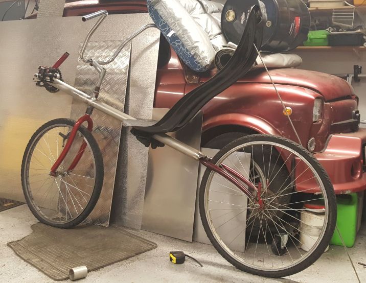

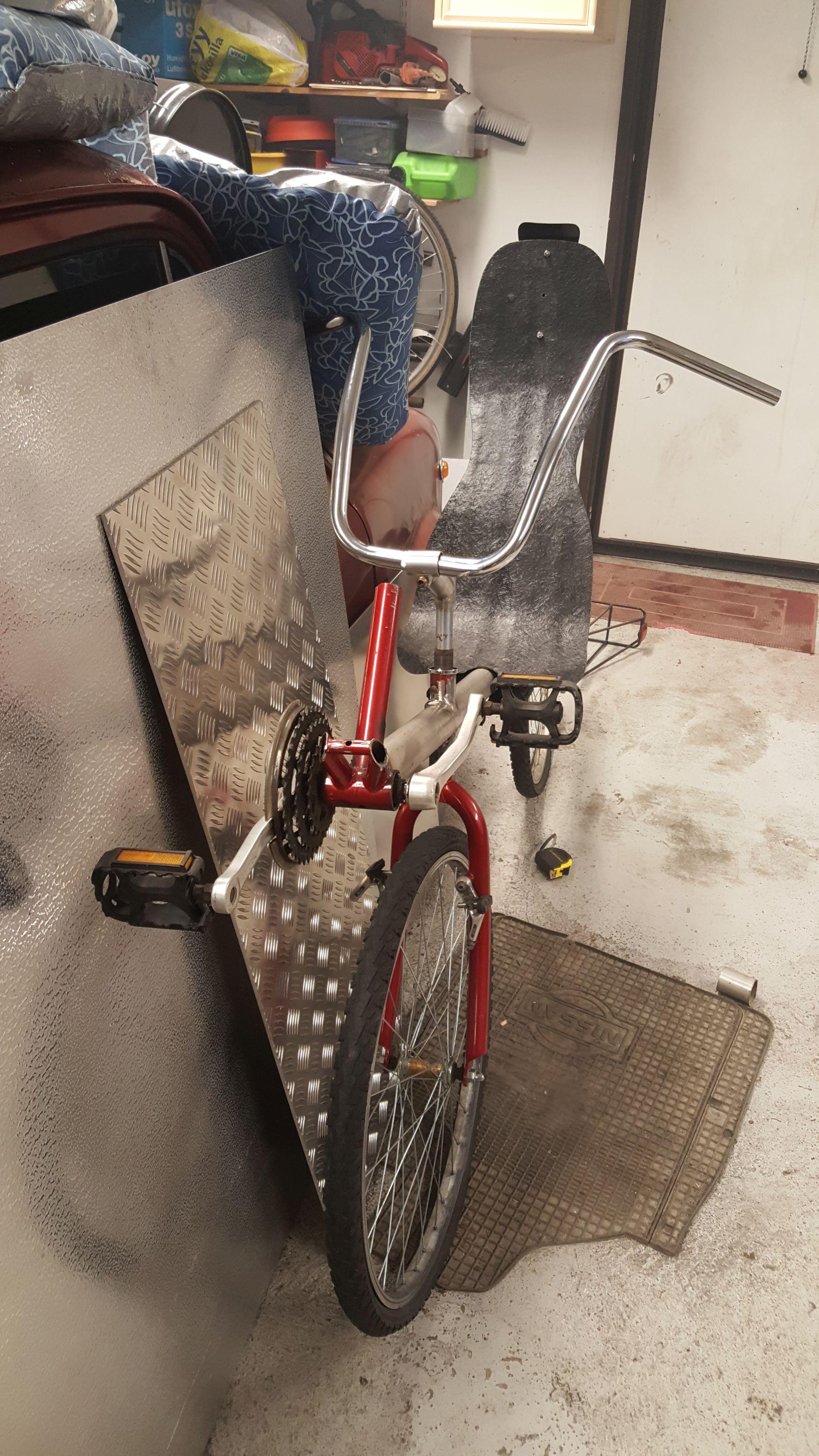

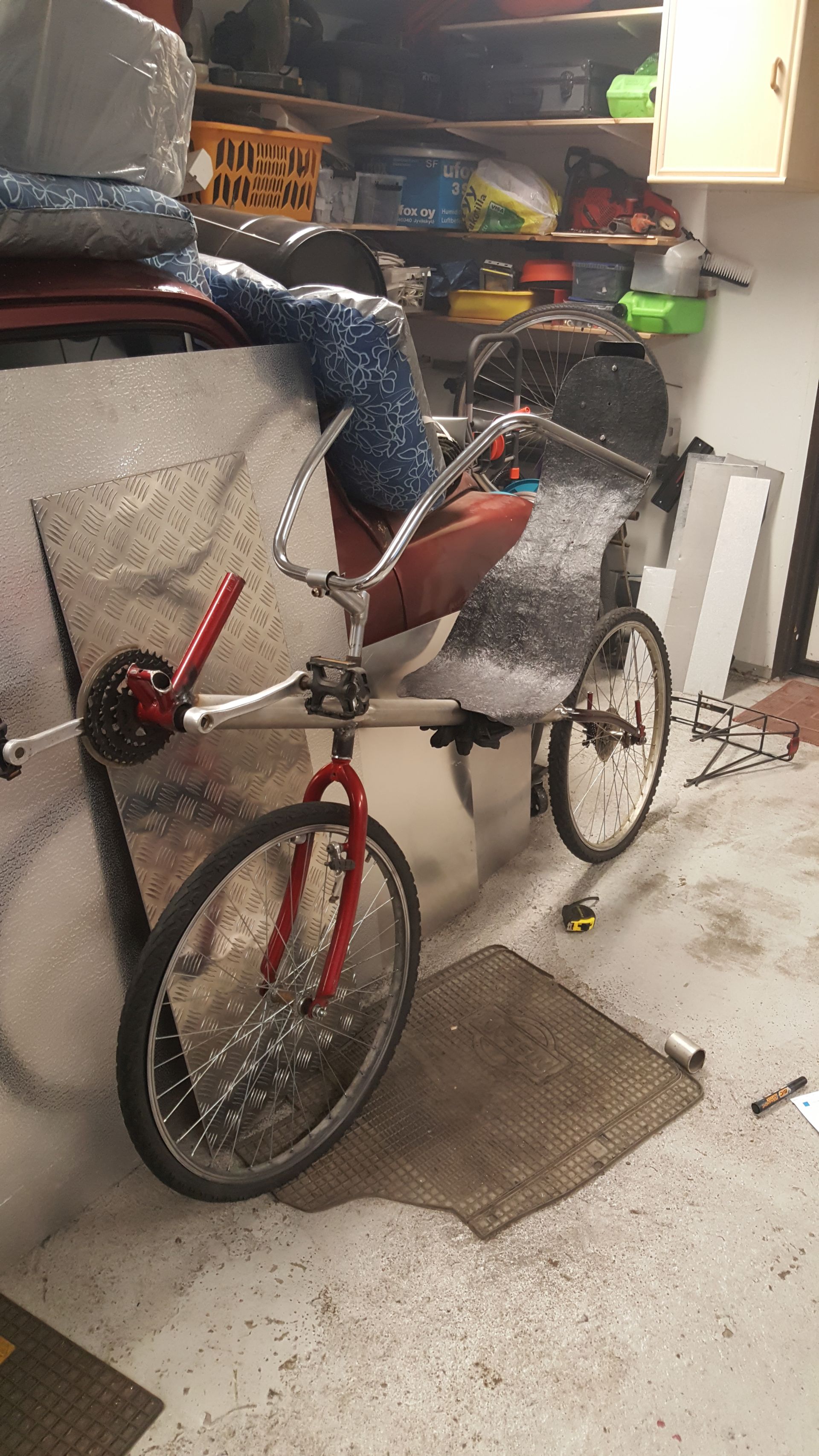

Nyt on poljinkeskiö paikoillaan,kuvan apinakiikku ei tuollaisena varmaan käy.tästä tangosta saa mahdollisesti teräsmies tyyppiseen ohjaukseen,jos stemmiputken tekee korkeammaksi.Sitten pistää poikki noista kahvatuppien kohdalta sekä hitsaa keskelle levitysputken,jotta jalat mahtuu ohjauksen välissä liikkumaan.Kuvan penkki (Kiitokset Petri PW:lle)ei vielä kiinni mallina kuvausta varten,kyllä siitä ilmeisesti tulee nojakki :D .
