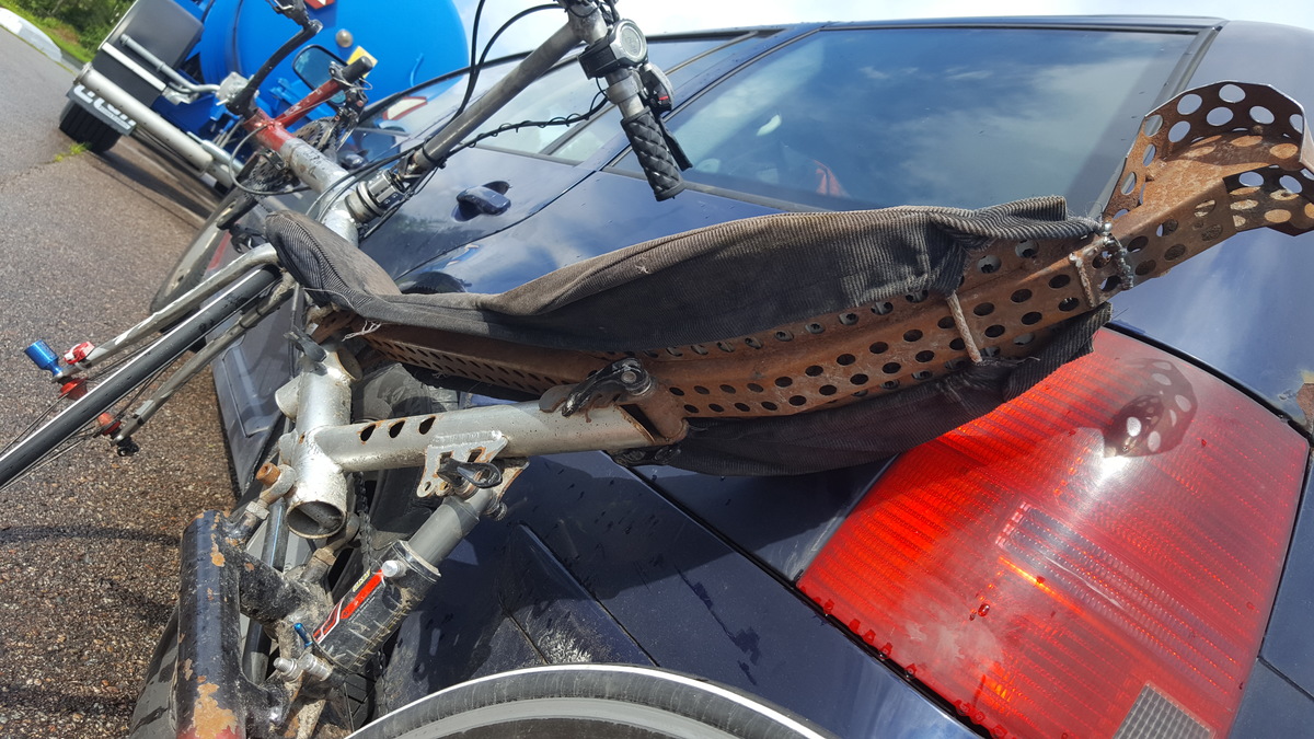

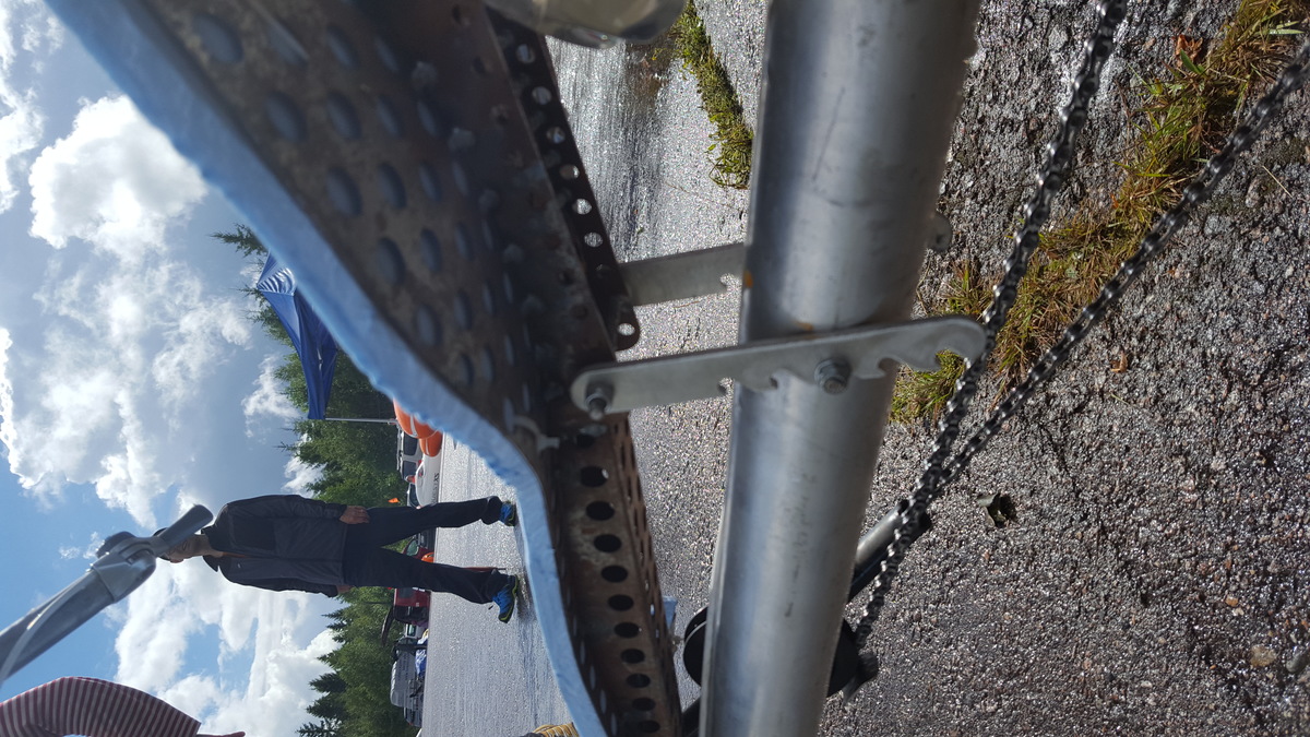

Nokialla sitten näin Latvian poikien pyörät, joissa oli hyvin samanhenkiset penkit - vielä kapeemmat ja minimaalisemmat, ja niillä ajoivat 6h ajonkin, ei pelkkää lyhyttä matkaa. Runkoina noissa oli jonkinlaista reijitettyä neliöputkea, joku levy ehkä päällä. Päällyskankaan alla oli meilläkin kokeiltua ja hyväksi havaittua kynnysmattoa.

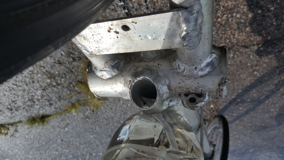

Tässä Latvian poikien pyörien kuvia muitakin kuin vain istuimista

Tavallaan noinhan nuo Liettuan kaverit ovat tehneet. Käyttivät vain vanerin sijaan samaa rei'itettyä peltiä kuin penkin ruodossakin. Liekö hyvä.
