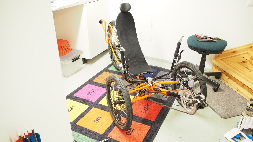

Alla jokunen kuva , pyörä on nyt viritetty ajokuntoon mutta testipolkaisua en ole päässyt vielä tekemään kun ihan lumihankeen en viitsi ekana lähteä, kokoemus on osoittanut että vaihteita yms. saa ekalla ajolla aina vielä hienosäätää.

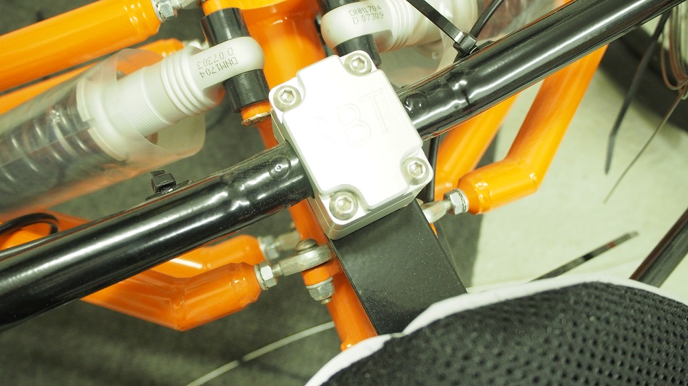

Ohjaustangon kiinnitys. Tähän pitää keksiä joku pikalukko tms. että saa taittamista varten löysättyä ilma työkaluja. Tässä näkyy myös etujouset, monista tehdasnojakeista tutut DNM:n kierrejouset. Voi olla että vaihtuu ilmaiskareihin jos löydän parin joskus jostain edullisesti. Steering handle attachment needs some kind of quick release to be really useful in foldable trike. Front shocks are DNM coils familiar from almost every recumbent manufacturer.

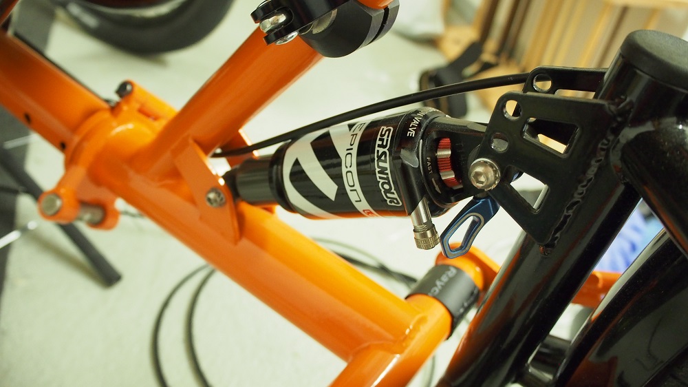

Takajousituksessa on perinteinen ratkaisu. Asentoa saa säädettyä jonkun verran jousen yläpäätä siirtämällä, nyt jousitus on ylimmmässä asennossa. Tällä säädöllä saisi penkkiä makaavampaan asentoon, kun nyt tavarateline vähän rajoittaa penkin asennon säätämistä. Rear shock geometry is traditional. Stance of the trike can be adjusted somewhat by moving the upper attachment point of the shock. This would lower the seat position a little, now the rack limits seat's adjustment.

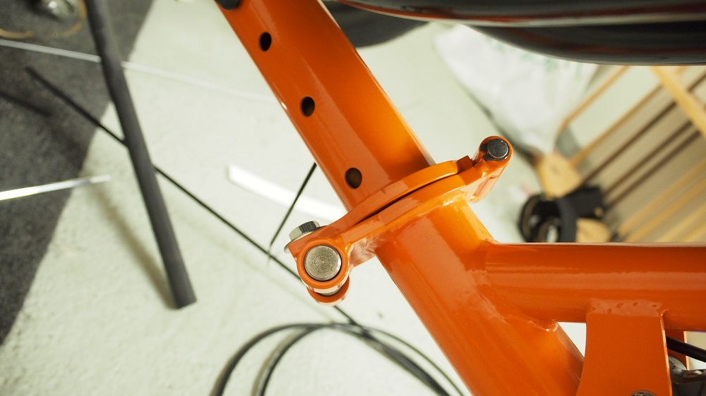

Taittomekanismi. Tässä vielä kiristämättä, kiristettynä mitään rakoja ei näy ja vaikuttaa hyvin jämäkältä. Tämäkin tarvitsee jonkun pikakiristyssysteemin säännölliseen käyttöön, nyt tarvitsee jakoavaimen  kiristämiseen. Folding mechanism. When properly tightened fits without gaps and seems sturdy. This would also need some kind of quick release to be really useful in everyday use.

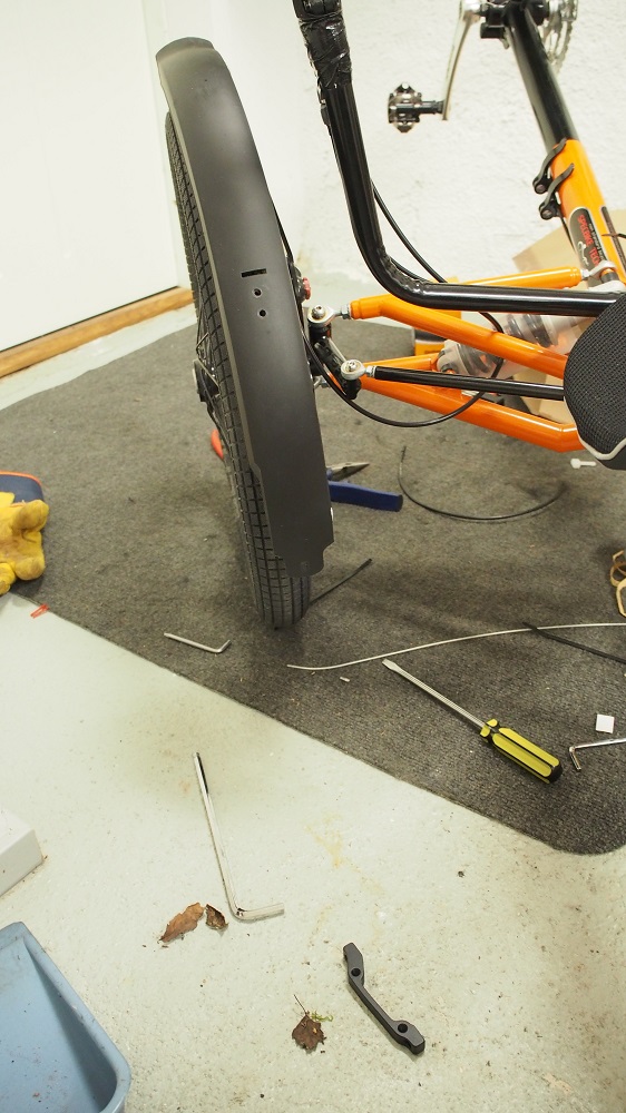

Ainoa isompi valituksen aihe: Lokarit ei istu kunnolla. Korjaantunee tukia taivuttelemalla, mutta ne on aika paksua metallia, käsin niitä ei saa paikallaan ollessa kohdalleen. Only major complaint: mudguards don't fit properly. This can probably be remedied by bending the supports but they are so thick this cannot be done when the fenders are installed.

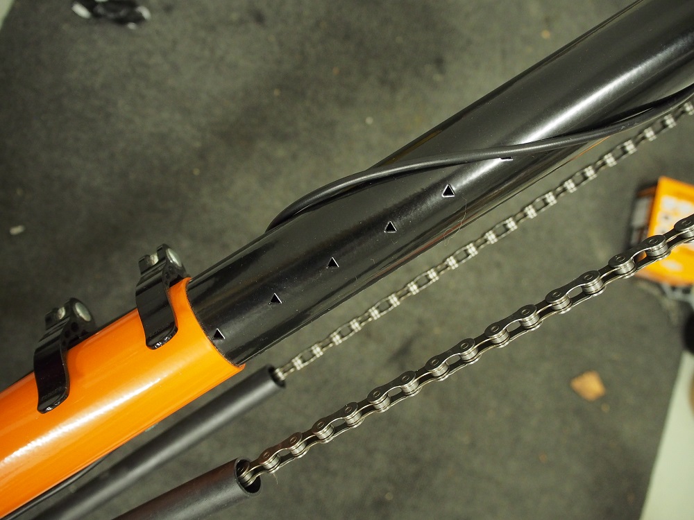

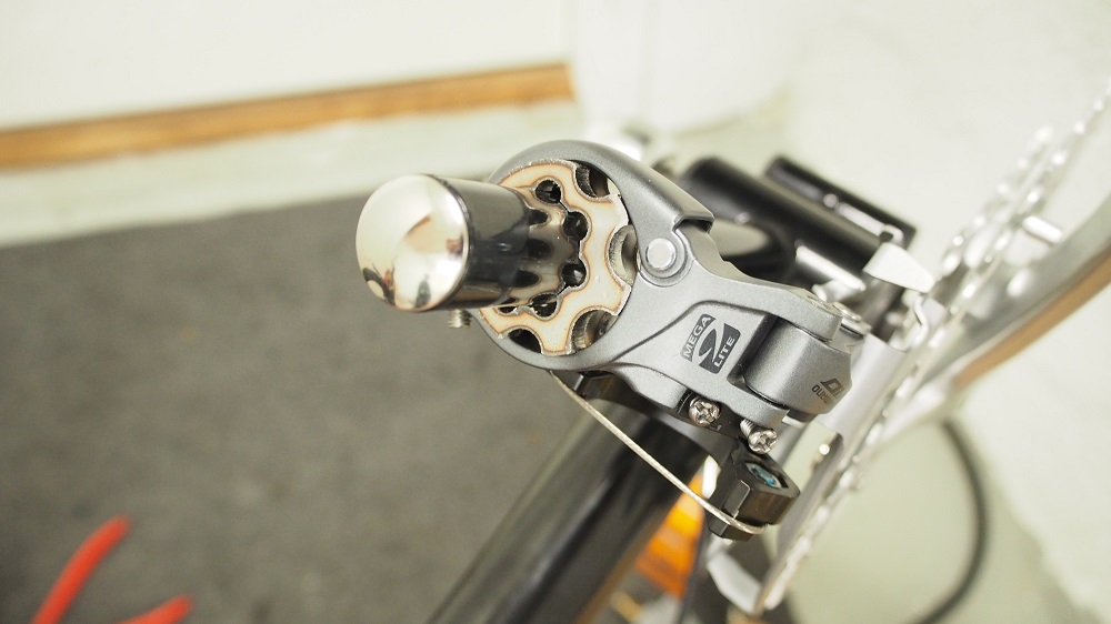

Mukana tuli laserleikatut rosteriset(?) sovitteet etuvaihtajalle ohueen vaihtajan tolppaan. Laser cut (?) front derailleur adapter parts.

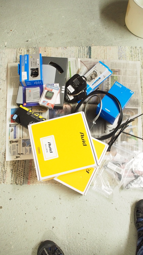

Tämmöinen kasa tavaraa piti pultata kiinni. Mittarille ei vielä löytynyt paikkaa, kaikki muu tuli laitettua pyörään kiinni :)

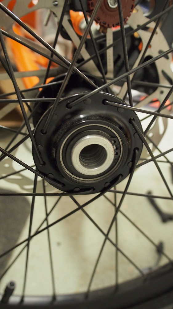

Etupäässä on ontot 14mm(?) alumiiniakselit. Hollow front axle.

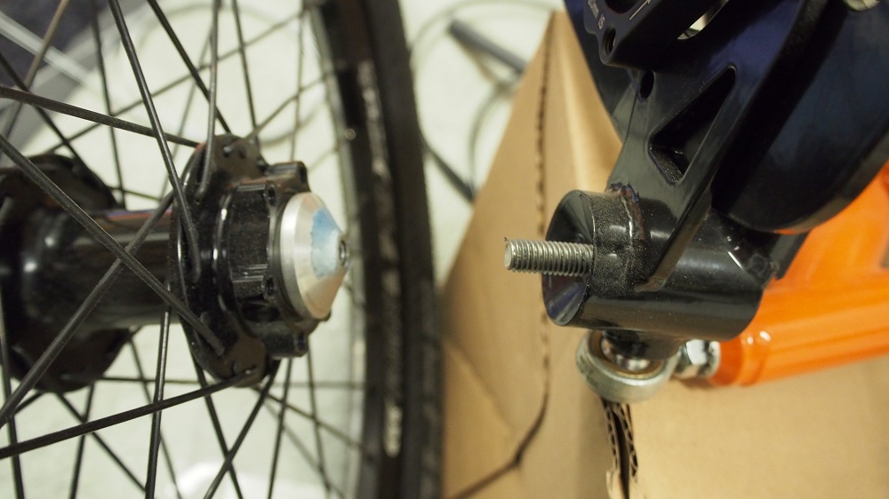

Etupyörän kiinnitys. Etuakselin päässä on kartio, jolle on vastakappale ohjausnivelessä ja keskellä pultti joka kiristetään. Helppo irrottaa, mutta harvemmipa sitä tarvitsee tadpolessa tehdä kun renkaanvaihtokin käy paikallaan. Front wheel attachment with conical axle and bolt. Easy to remove the wheel, although this is rarely needed with tadpole trike: tire can be changed with front wheel attached.

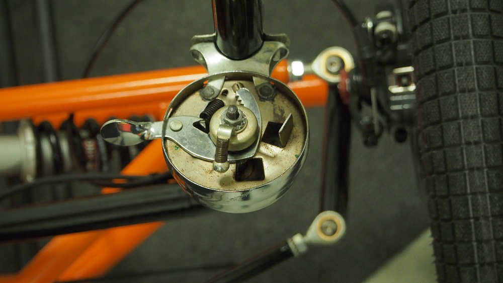

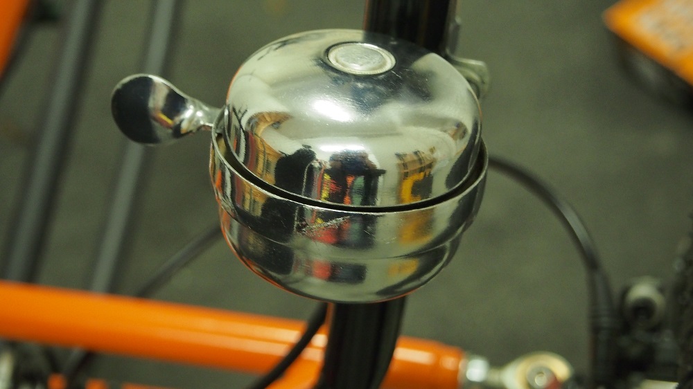

Tähän vielä pari kuvaa hienosta mekaanisesta kilikellosta jonka löysin kirppikseltä, maksoi euron :)
Kuvut ruuvautuu irti ja sisällä on tämmönen mekanismi molemmin puolin. Pitää kivan kaksiäänisen kilautuksen joka takuulla kuuluu :)

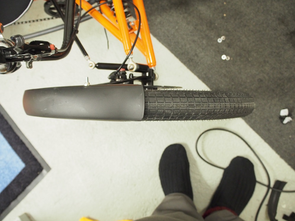

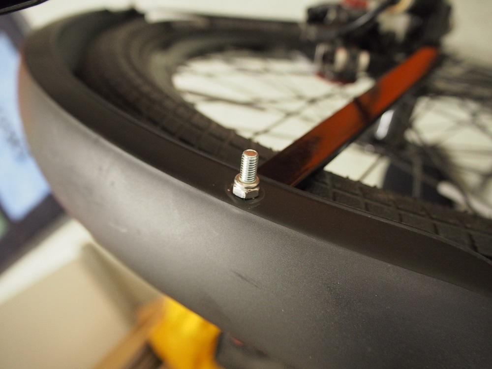

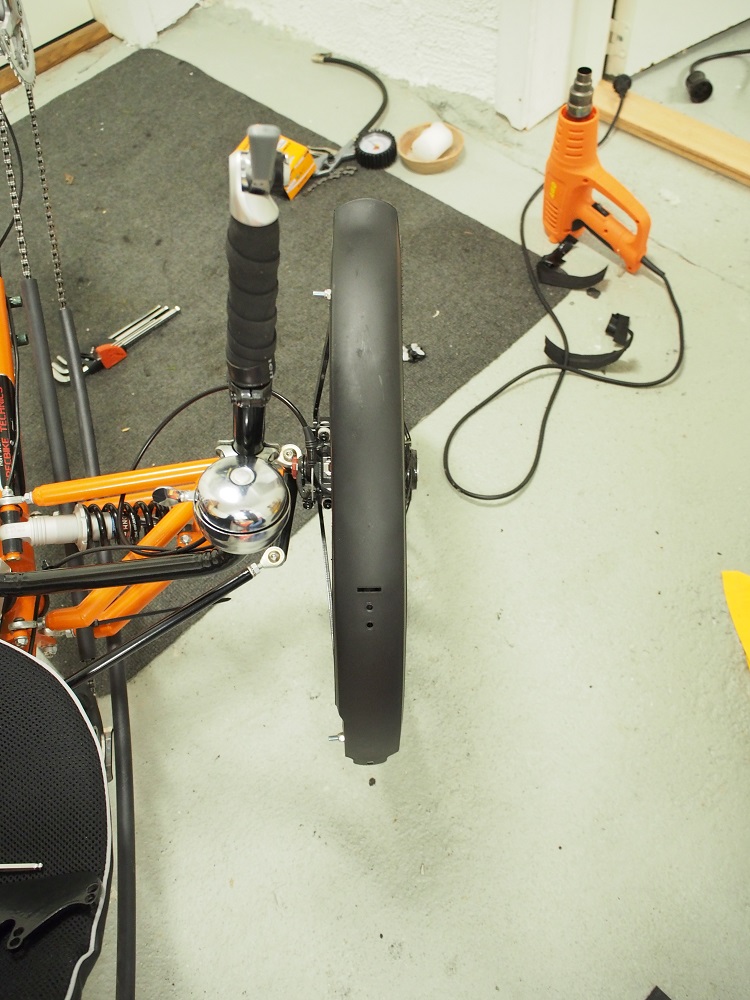

Rupesin lokarien oikeisuun nyt samantien. Started adjusting fenders right away.
Helppo homma loppujenlopuksi, mutta jollain toisella voi olla erilainen kynnys tarttua porakoneeseen uuden pyörän kanssa :) Pretty easy job all in all, but the truth is, not everyone is willing to put a brand new bike under a drill :)
Porasin lokareita tukiraudoissa kiinni pitävät pop-niitit pois ja korvasin ne 5mm pulteilla. Taivutin raudat, ja nyt istuu :) Meniköhän takuu :) I drilled out pop rivets holding the fenders on the support struts and substituted 5mm bolts. Bent the struts and now the fenders fit nicely. Hopefully I didn't void my warranty :)
Bonuksena, lokarit on nyt helpompi irrottaa jos tarvitsee, koska noi lokarien tuet on samojen pulttien alla kuin jarrusatuloiden adapterit -> niitä ei mieluiten irrottele. Additional bonus: fenders are easier to remove if needed, supports can stay on the trike as they are under the same bolts as brake caliber adapters

.. Kilikello kerrää noin päin vedet sisäänsä :D
Viestit: 1269
Re: Specbike Technics Comfort
Höh, en tullut ajatelleeksi tuota vesijuttua lainkaan :mrgreen:

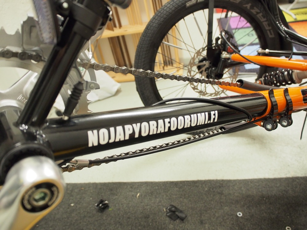

Tärkein eli foorumin tarra löysi paikkansa :)

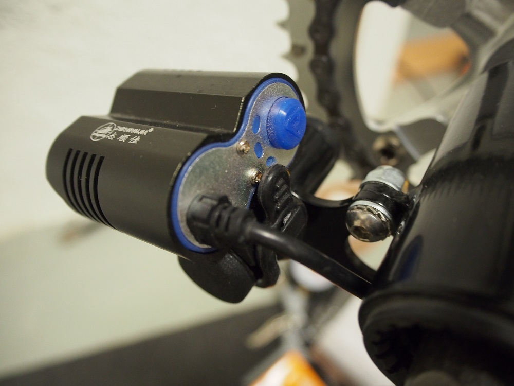

Kempikeskiön eteen asennettu lampunpidike. Valo tulee tarpeekis eteen ja tuskin osuu jalkoihin kun on vielä lyhyet kammetkin

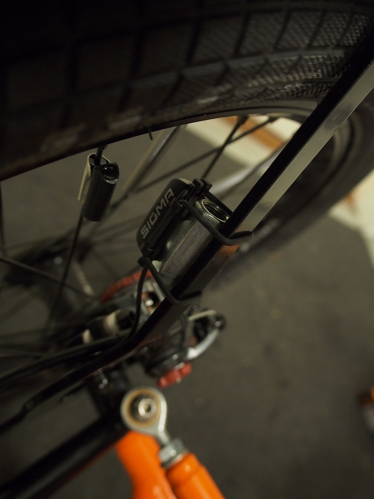

Mittarin asennus aiheutti päänvaivaa, miten saada sensori tarpeeksi lähelle magneettia, kun takahaarukasta käsin ei johto yletä niin että mittari tulisi mitenkään järkevaan paikkaan. Miljoonalaatikosta löytyi sopiva jatkomutteri :) Odometer installation caused a little head scratching. How to get the sensor close enough to the magnet? Rear fork is too far back, sensor's wire does not reach there.

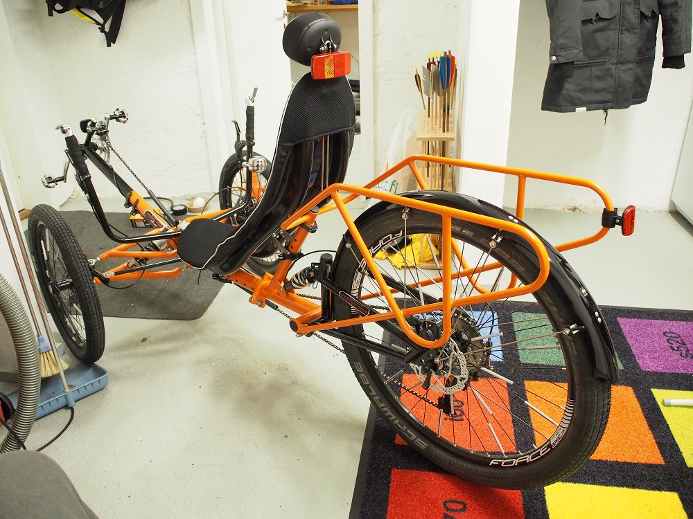

Tarakka lienee tarpeeks tukeva, mutta tarkoitettu ain sivulaukuille. Valitettavasti olemassaoleva tarakkalaukku ei siis käy kun päälle ei saa mitään. Olemassa olevat  ortliebin sivu- ja banaanilaukut käy kyllä.

Vähän hassu tarakka, ei yhtään poikittaistukea niin voisin kuvitella että tarpeeksi tavaraa satulalaukkuihin niin sakarat taipunevat toisiaan kohti.
Pari poikittaistukea tai vaikka kolme niin voisi jo päällekin jotakin lastata.

mhelander kirjoitti:
Hieno pyörä !
Siinä on varmaan varattu takajoustolle matkaa... voisi lokari karahtaa poikittaistukiin. Ihan takakulmaan voisi mahtua poikkipiena.
Itselläni on huonoja kokemuksia Performerin tarakasta, joka on tuettu samalla lailla vinotuilla kaukaa edestä ja vaikka päällä on monta poikkipienaa, se sivusuuntaan aivan rento. No, se on kyllä paljon hennompaa putkeakin. :(

  • Takajousessa saa pitää yllättävän pieniä paineita, ton epiconin maksimi taitaa olla joku 300PSI, laitoin ensin alkuun 200 mutta siitäkin piti tiputtaa vielä reilusti pois että meno alkoi olla mukavaa. Rear shock absorber requires surprisingly little pressure, less than 200 psi
