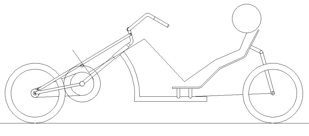

Luggarioniin suunnittelen vaihtoehtoista keulaa. VankkuriMBB on yksi vaihtoehto, mutta pyörittelen muitakin ideoita.
Nyt kun ollaan käsittääkseni päästy konsensukseen siitä, että kolmipyörän ohjausakselin kulma pitäisi olla loiva, jotta väpätyksestä päästään eroon.
Luonnostelin siis loivakeulaista twistiketjukeulaa, niin olipa vaikeaa! Kun kulma on 45 astetta ja jättö nolla, niin taittopyörä pitää sijoittaa etuhaarukkaan, jos ketjulinja halutaan mahdollisimman lähelle ohjausakselia ja se olisi vielä ohjausakselin suuntainen.
Onko tähän parempaa ideaa?
Viimeksi muokannut Vilijami, 07 Maalis 2018, 10:33. Yhteensä muokattu 1 kertaa.
Viestit: 7814
Re: Loivakeula FWD
Luggarionin takapää F'lowroller keulalla. Paluu juurille :D
Tosi pitkän näköinen tulee?
Jalan kuopaisun voiman suunta on aikalailla ohjausakselin suuntainen, eli vois mahdollisimman vähän vaikuttaa ohjaukseen?
Tässä paranis etukiekon kesto, kun sille ei tule niin paljon painoa. Tällä hetkellä pinnat tahtoo löystyä, vaikka 36 pinnainen 406 on aika jämäkkä.

Miksi etupyörä on noin kaukana, jos kammet kääntyy etupyörän mukana. Olisi varaa siirtää ainakin 100 mm lähemmäs. :?
Tuo on piirretty niin, että 406 kokoisen pyörän takahaarukasta on hyödynnetty dropoutit, chainstay ja kampikeskiö sellaisenaan.
Vai mittasinko väärin lastenpyörän kuvasta?

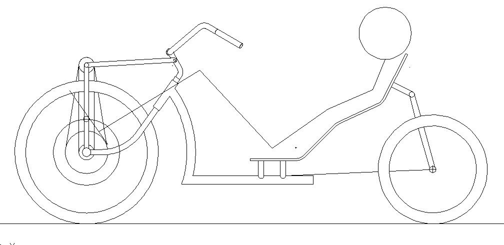

Tuo olisi kyllä hieno systeemi. Sais etukiekon just siihen paikkaan johon haluaisin. Siinä ois vähän sorvarille töitä.
Eikä onnistu 406 kiekkoon, muuten kantapäät raapii maata. :?

Vaikka käyttäisi isompaa kiekkoa niin rakenne olisi kompaktimpi kuin piirtämissäsi kuvissa.

No kokeillaan. Onpa sopusuhtaisen näköinen!

Minusta ei kun takana on pienemmät renkaat. Tai, no, onhan näissäkin:
Ehkä vaatii vaan hetken silmältä tottumista tai 3D kuvan normaalilta katselukorkeudelta.

Jos etukiekkoa siirtää jorin ohjeen mukaan 100mm taaksepäin, niin ohjausakselin kulmaa pitää nostaa 8 astetta pystympään. Paranee kyllä, ainakin vetopito ja ulkonäkö. Voi vaan olla tarkka mitoittaminen kampirattaan, eturenkaan ja chainstayn tienoilla?
