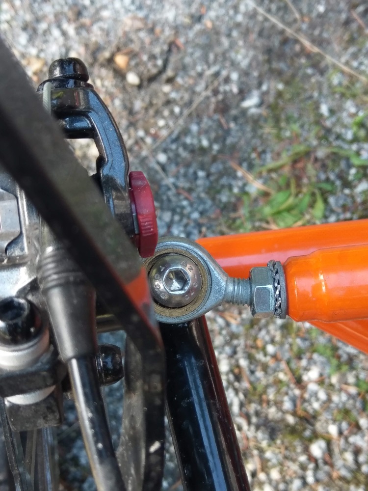

Ei tahdo mahtua järkeen, että mikä voima tuon on taittanut ja noin paljon? :shock:
Ei minunkaan järkeen, eihän tuo ainakaan jarrutuksessa tuohon suuntaan kuormitu. Ettei olisi ollut jo uutena tuollainen, kasausvaiheessa tjsp. huomaamatta väännetty?
Re: Specbike Technics Comfort
Ja tarkennuksena vielä, oliko vain etummainen korva vääntynyt? Kuinka paksua ainetta tuo on?
Tuntuisi, että taaempi tukivarren putki ottaisi jarrutusvoimaa kovemmin vastaan?
Kuva on otettu vähän kummallisesta suunnasta, mutta kyse on varsin lähekkäin olevista alatukivarsien nivelistä, jotka tietenkin ottavat vastaan ajosuuntaisen jarruvoiman vieläpä ala-ylätukivarsi-rengas / ylätuki-alatukivarsi -suhteella kerrottuna.
Lisäksi nuo ulokeruuvilla kiinnitetyt pallonivelet eivät paljon pidä.
En ymmärrä, miksi tuossa on henkseli myös tuolla rungon latan puolella, mutta helppo korjaus tuo henkseli joka tapauksessa on, ja varmasti hyvin toimiva. :)

Eiku nii joo. Jarrutusvoima vetää tukivartta ulospäin, se taivuttaa pulttia ja sitä kautta mullinsilmää joka vääntää runkokorvakkoa.

Aivan. Ulokepultillinen mullinsilmä vääntää voimat yllättävään suuntaan. Traktorin takalanan kiinnityksessä vetovarsiin on juuri tuota heikkoa mallia ja sitten paremmissa reijällinen latta molemmin puolin mullinsilmää, jolloin taivutus muuttuu paremmin siedetyksi leikkaukseksi.
Traktorin nostolaitteessa ei voi tuota korjaustapaa käyttää, mutta tähän tarkoitukseen tuo on nerokkaan yksinkertainen korjauspala. Irtopala riittää, eikä kiinnitystä runkoon tarvita. Jarrutusvoimat vetävät mullinsilmiä vastakkaisiin suuntiin ja kompensoivat toistensa voimat. Jos kuitenkin jarruttaisi vain toisella etupyörällä, tukisi tuo pala molemmista korvista ja pulteista jarruttavan puolen pulttia, eli lisää kestävyyttä myöstässä tapauksessa yli kaksinkertaiseksi. Oikein iloiseksi tulen tällaisista yksinkertaisista ja edullisista tavoista tehdä vaikea toiminto. :D

Joo, vain etummaiset alakorvakot on venyneet.
Valmistajan mukaan vastaavaa ei ole tapahtunut muilla asiakkailla. Jossain ekoista pyöristä oli pienemmät (kiinalaiset) nivelpäät alatukivarressa ja nistä lähti kierteet mutta ne on jo korvattu noilla isommilla ja prempilaatuisilla kaikissa tuotantopyörissä.
Ehkä muuta ajelevat rauhallisemmin tai ovat kevyempiä, tosin kyllä noille mainosvideoiden ja käyttäjien omienkin perusteella ihan runtua annetaan. En tiedä onko painonjakaumallakin jotain tekemistä asian kanssa, mullahan on penkki niin edessä kuin sen saa ja pyörä nostaa takarengasta kovissa jarrutuksissa.
Oisko toi laippa 4mm terästä, pitäis mitata.

Juu, tuossa syynä on korkeampi kuskin paino ja rajumpi jarrutus. Ei nuo paikat kärsi muusta kuin kovista jarrutuksista ja mahdollisesti asfaltin reunaan yli noususta, jossa molemmat etupyörät joutuvat nopeasti hidastamaan ja nousemaan ylemmäs rotvallin tai asfaltin reunan päälle.
Tuo korjaukseksi lähetetty metallihenkseli nivelpäiden ja ruuvin kantojen alla lopettaa ongelman, joka johtuu nivelpäiden kiinnittämisestä ulokeruuviin. On selvää, ettei M6 ruuvi voi kestää tuumaisena ulokkeena moninkertaiseksi vipusuhteissa kertautuvaa yli sadan kilogramman jarruttamisen voimaa. Henkseli muuttaa tuon ulokeruuvin kaksitukiseksi palkiksi, jolloin taivutusmomentti putoaa neljännekseen.

Sen verran tarkennusta että noi nivelpäät alatukivaressa on M8 tai M10. Ja pultit siis ei ole vääntyneet, vaan kiinnityskorvakkeet johon ne on pultattu. Pultit ovat täysin suorat edelleen.

Kuvissa pultti on korvakkolevyn paksuuteen nähden samaa luokkaa, ei kaksinkertainen eikä ainakaan yli kaksinkertainen.
Pultti kestää, mutta taipuu ulokeppalkkina korvakkeesta, mutta kestää varmasti kaksitukisena apuhenkselillä tuettuna.

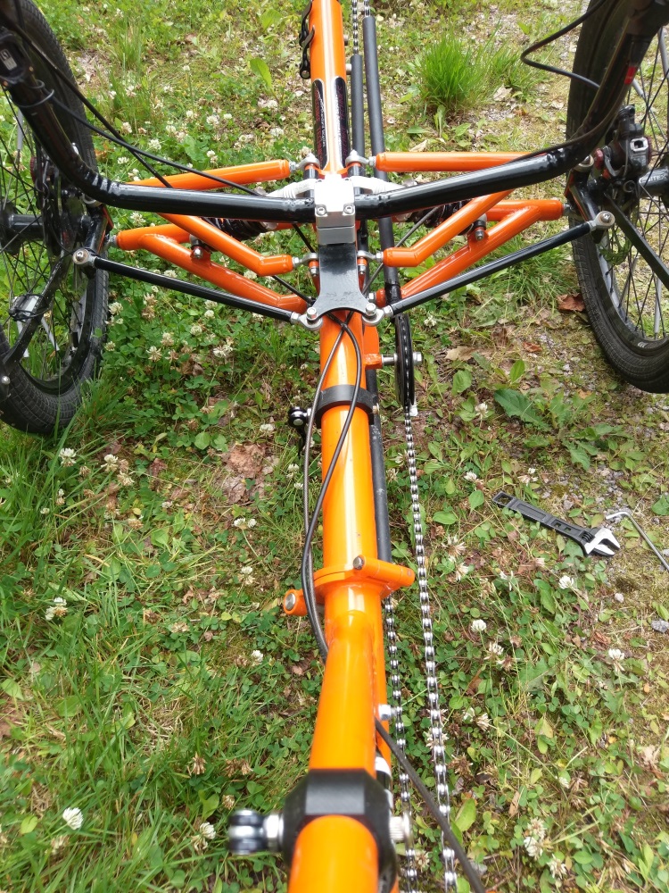

Reissussa Nurmeksen seudun soratiet koettelivat pyörää rankalla kädellä. Sorateitä ajettiin satakunta kilometriä yhteensä ja lopulta tärinän löysyttämä etuvaihtaja jumittui huonosti liitettyyn ketjun lenkkiin ja vääntyi lukiten ketjun -> ketju poikki ja vaihtaja mutkalle. Hätäisen korjauksen jälkeen sama kävi vielä uudelleen, jossa vaiheessa vaihtaja lensi kuusen notkoon ja loppumatka ajettiin pienimmällä eturattaalla.
Lisäksi erinäisiä ruuveja sai röykytyksen jälkeen kiristellä, mutta pahin vaurio huomattiin seuraavana aamuna: Luultavasti olen jossain kohdassa jarruttanut samaan aikaan kun etupyörä on osunut routakuoppaan tms. ja tämä oli vääntänyt toisen ohjausnivelen mutkalle. Varaosa oli onneksi helppo löytää Lieksasta, IKH:n valikoimaa myyvästä hydrauliikkahuoltoliikkeestä löytyi hyvä valikoima "mullinsilmiä".

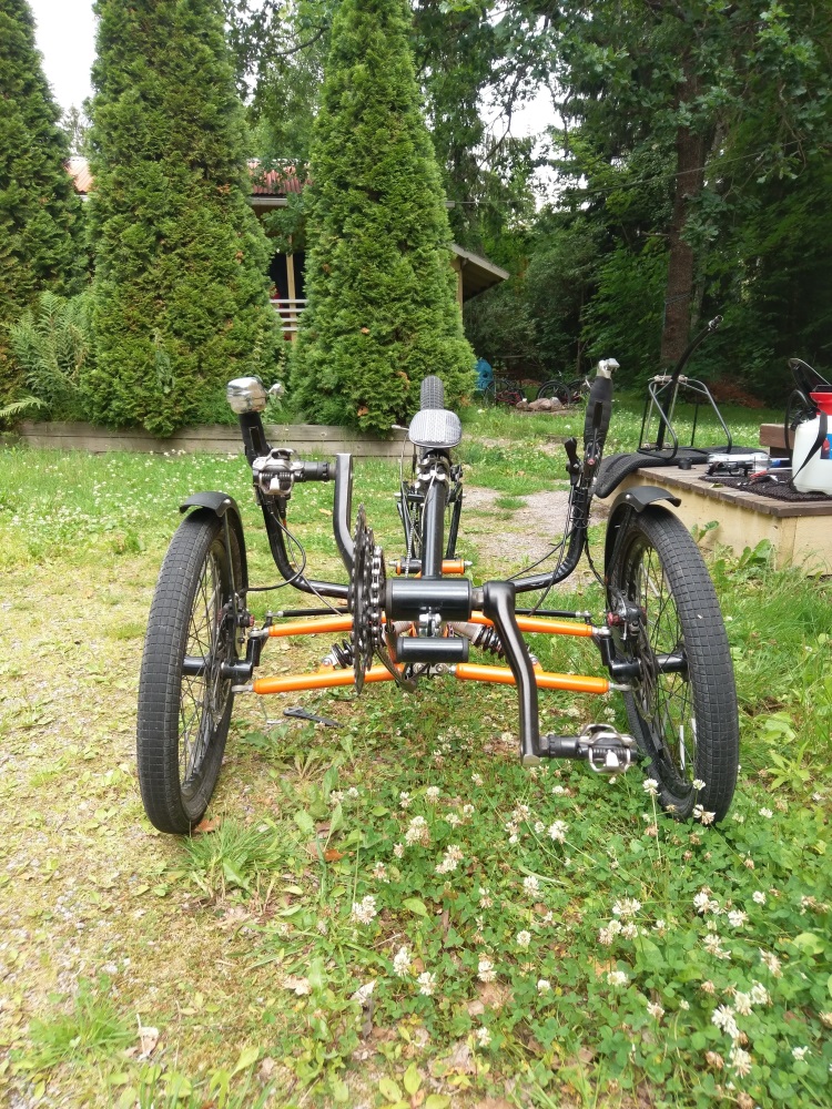

Kysyttäni asiasta valmistajalta sain luvan ruuvata nuo ohjausnivelet kokonaan sisään, minkä pitäis ehkäistä vääntymisiä. Myöskin tulossa on vissiin vahvemmat nivelet kokeiltavaksi. Tuo säätö tuottaa etupyöriin aika huomattavan camber-kulman minkä pitäisi myöskin vähentää etukiekkojen rasitusta mutkissa (niiden kanssa ei kyllä ole ollut mitään ongelmia, ovat suorat edelleen). Olin myös huomaavinani että ohjaus keveni ja tarkentui, vaikka ei kai tuon siihen pitäisi vaikuttaa?? Näiden trikejen ohjausgeometria tuntuu olevan osittain salatiedettä :)
Aurauskulmat pitää vielä säätää kuntoon, voi olla että tuota camberia joutuu vielä ottamaan hiukan takaisin, ohjauksen työntötangot ovat silmämääräisesti hitusen liian pitkät kokonaan sisään vedettyinäkin -> ohjaus auraa. Mutta tuo selviää mittaamalla, se mittaaminen ei vaan ole ihan helppoa vinoilla pyörillä, pitäisi mitata tarkkaan kello kolmesta ja yhdeksästä ettei pyörän vinous vääristä tulosta.
Reissun jälkeisessä tarkastuksessa löytyi lisää löystyneitä pultteja, mm. ylätukivarsien taimmaiset nivelet heiluivat vähän kun röykytys oli syönyt maalin reikien ympäriltä löystyttäen pultit. Lisäksi penkin tukiputki näyttää taipuneen vähän taaksepäin, kuskin ja matkatavaroiden yhteysvaikutuksesta luultavasti.
