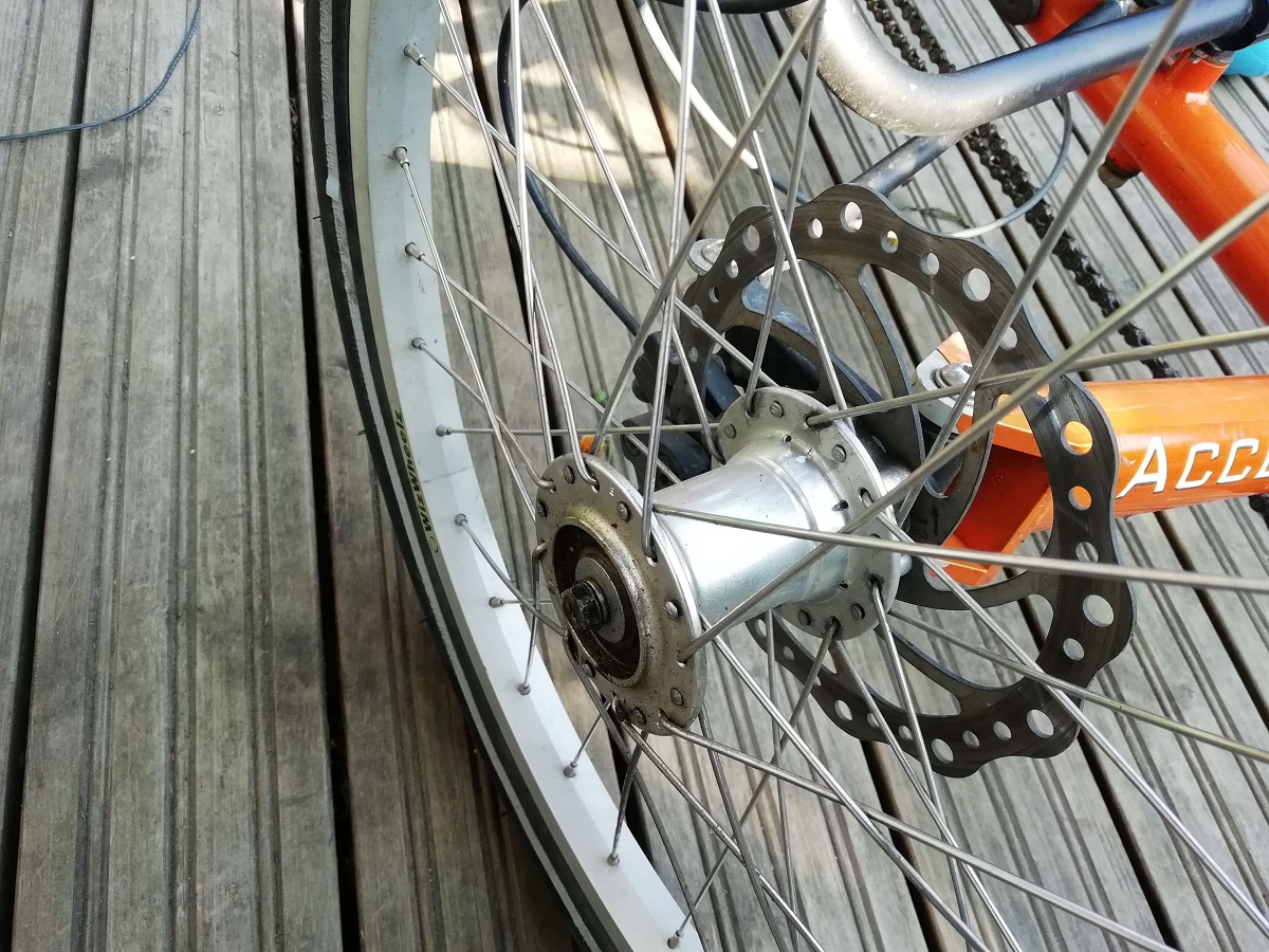

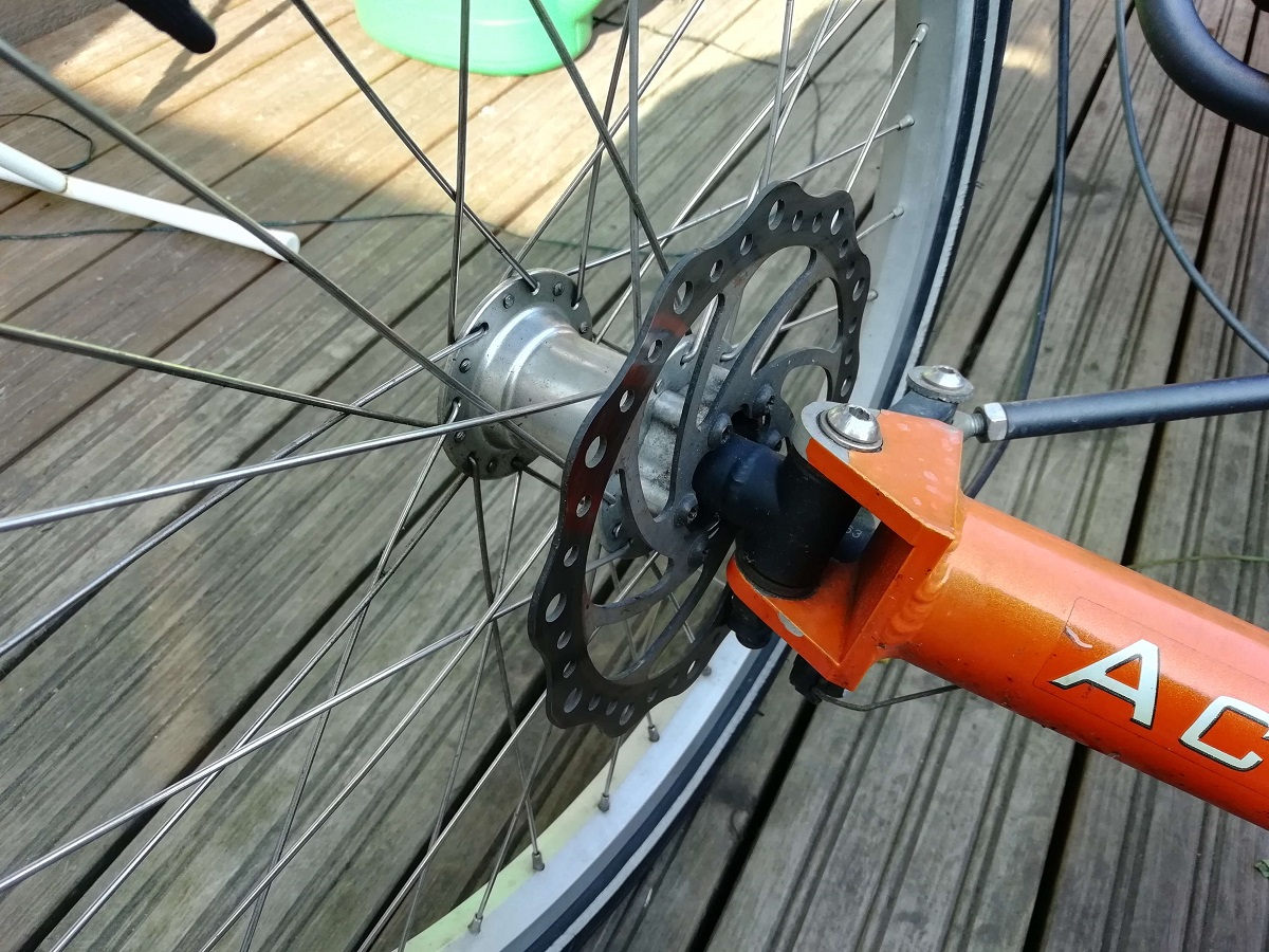

  • Toinen etuvanteen laakeri rohisee, kun tulee sopivalla vauhdilla mutkiin, kaipailee huoltoa. Eroako nuo yksipuolisten navat jollain tavalla ns "normi" fillareiden navoista?

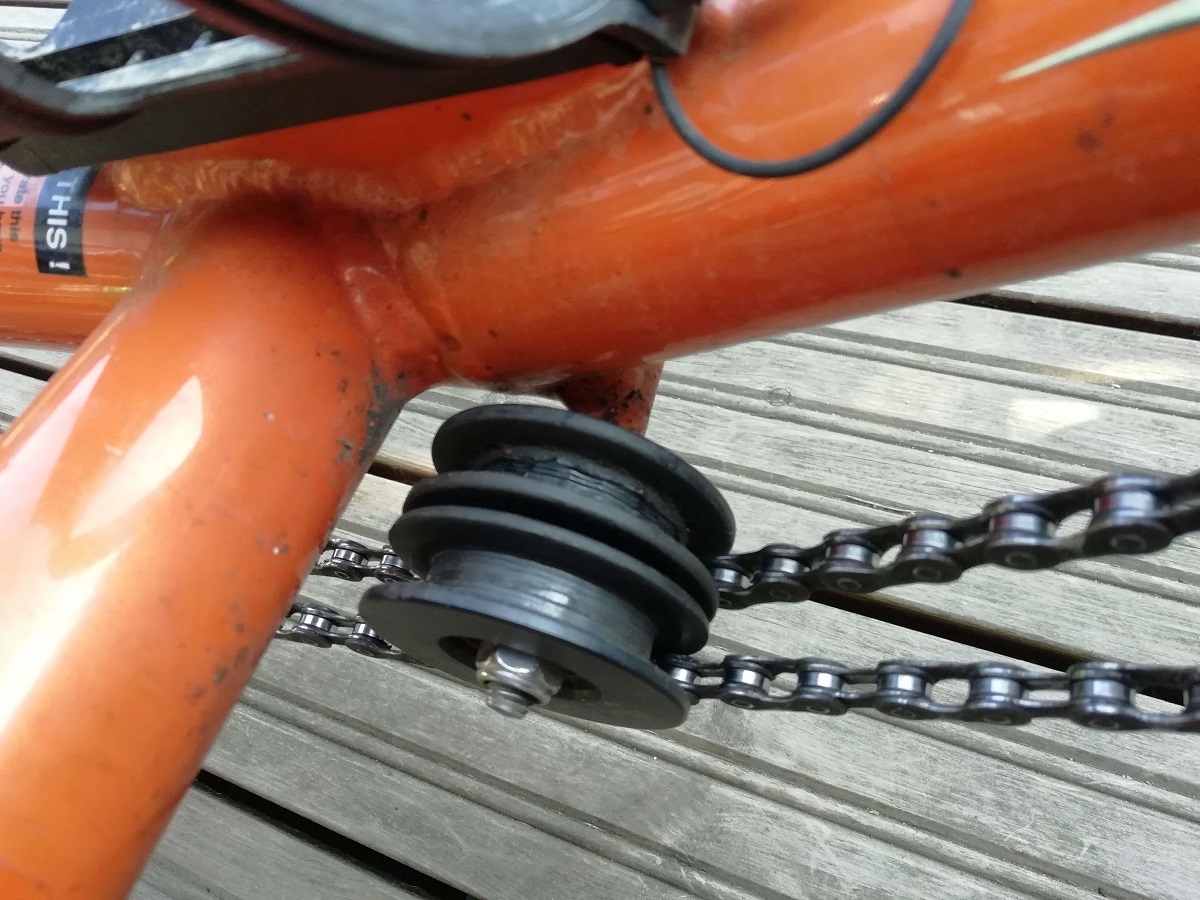

  • Tältä näyttää nuo idlerit, olisiko syytä vaihtaa

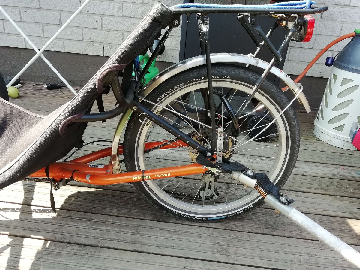

-Pyörässä on 20" takarengas, onko mitään ilmeistä hyötyä vaihtaa se 26"/28":seen ? tarkoitus olisi tehdä trikestä vähän vauhdikkaampi matkatrike ja ottaisin myös mielellään suosituksia kumivalinnoista. Kaikki kolme kumia on vaihtokunnossa tällä hetkellä :shock:

Yksipuolisessa navassa saattaa olla irtokuulien sijasta "normi" kuulalaakerit, selviää purkamalla.
Väliruliin voisi laittaa O-renkaat, niin ketju kulkisi niiden päältä.
Takarengasta isontaessa saat turvautua MIG-taitoihisi, samallahan voisit tehdä jousitetun haarukan.
Isommalla renkaalla voi joutua muuttamaan välityksiä jonkun verran mutta rattaathan ei ihan hirveitä maksa.
isompi rengas ei hae kaikkia montun pohjia, kulku tasaantuu jonkun verran.
Jos rengasta isontaa runkogeometriaa muuttamatta niin perä nousee ja ohjauskulmat muuttuu.

Tuota jousitettua takahaarukkaa mietinkin, samallahan vaivalla sen tekisi siihen. Täytyy ruveta metsästää sopivaa luovaria :lol: ,täytyy samalla pohtia tuota ohjauskulmaa.
Millaista O-rengasta meinasit noihin välirulliin?

En ihan heti lähtisi pyörän geometrioita muuttamaan, on ne sen verran tarkkaan kullekin rengaskoolle suunniteltu.
Jatkokehittelyn paikka voisi olla, että suurentaisitkin kaikkia pyöriä esim kokoon 24”. Silloin geometria pysyisi samana. Yksi saksalainen tuttavani on sellaisen väsännyt ja tykkää kovasti. Takahaarukkaa joudut sillon toki modifioimaan, 24”:kaan tuskin sinne suoraan mahtuu. Kuva

Katselin vielä tarkemmin tuota tajahaarukkaasi, sinnehän saa ainakin tuon 24” aika helposti lokasuojan kiinnikeosaa lyhentämällä.
Tällä lailla, kuva on otettu Viljamin Eurolava twisteri ketjusta.
Eli rullan keskellä sopivan paksu O-rengas jonka päälltä ketju kulkee.
Ei pysyisi. Niin jättö kuin olkapoikkeamatkin muuttuisivat. Etukiekkojen Ofsettia muuttamalla saisi olkapoikkeaman pysymään alkuperäisenä, mutta jättö muuttuisi.
Pelkästään isompaa takarengasta en vaihtaisi. Ihan kätevää kun kaikkiin kiekkoihin menee samat varakumit. Lisäksi isomman kiekon joutuisi pakostakin laittamaan taaemmas, eli se kantaisi vähemmän kuormaa ja pienien eturenkaiden kuormitus kasvaisi. Sutimisherkkyyskin lisääntyisi, ei merkitystä asfaltilla, mutta soralla ja varsinkin jäällä vaikuttaa.

Täytyy tutkia tota O-rengas viritelmä, vähentää varmasti kilinkolinaa!
Ja kiitti Arto vinkistä. kun tutkailin tuota takahaarukkaa, siellä on reilu 8 cm lyhennysvaraa. Täytyy vaan pohtia miten se vaikuttaa tuohon jäykkyyteen, se pieni lokarin pidikkeen poisto, pitääkö hitsata toinen "U":n muotoinen tilalle.. ainakin kokeilemisen arvoinen! eteen 24" menee heittämällä tilalle.

Minäkin suosittelen laittamaan kaikkiin kulmiin 507 renkaat. Jviirret tuossa pelotteli ohjausgeometrian muuttumisella. Isommat kiekot tosiaan muuttavat geometriaa hieman, mutta minusta parempaan suuntaan. Jättö lisääntyy pari kolme milliä, samoin olkapoikkeama siirtyy negatiivisempaan suuntaan. Eli molemmat muutokset parempaan suuntaan, mikäli tarkoituksesi on tehdä ajopelistä matkantekoväline.
Hieman korkeammat kiekot joutuvat rajussa kaartelussa noin 20% suuremmalle rasitukselle, mutta toisaalta matka-ajossa tärkeä epätasaisuuksien nielaisukyky, kantavuus ja rullaus paranevat. Jos ei ihan hirveästi tee mieli ajaa kahdella pyörällä rajuja kurveja, kiekkojen isontamisesta ei ole kuin hyötyä. No, nastarenkaita saa huonommin 507 kokoon, jos jotain negatiivista haluaa kaivaa. :mrgreen:

jviirretiltä hyvä huomio, ei tullu tosiaankaan mieleen kun pohdin tuota asiaa. Jori osui kyllä naulan kantaan siinä mielessä, etten itse ajatellut muuta tehdä kuin polkea noita 50km siivuja ja pelkkää suoraa asvalttia.
Ajattelin alkuun ainoastaan vaihtaa kiekkoja ja taakse kokeilla lyhentää sitä lokarinpidikettä, jotta saan mahtumaan 507:n . Jos se muuttuu liian löysäksi, täytyy vaihtaa sitten takahaarukka kokonaan.

Helpompi olisi tehdä droppareihin jatkopalat kokeilua varten. Voisivat olla myös ruuvikiinnitteiset. Näin penkin säätövarakin jäisi ennalleen.

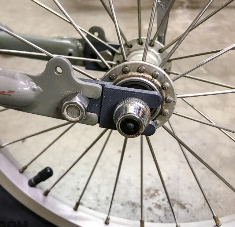

Jotain tähän tyyliin, ei tarvis heti kättelyssä laulattaa rälläkkä.

Ei kai nyt sentään kukaan ole yrittänyt ajaa tuollaisilla 3D-tulostetuilla muovinkappaleilla :shock: ?
Pyörän paikoituksen hahmottamiseen varmaan riittävät, muttei kuormitettavaksi, pettävät ennen kuin ehtii kunnolla penkkiin istahtaa...
Viestit: 5284
Re: Kyssäreitä trike osiin liittyen yms
Mutta joo, irtokappaleidea (metallista) on ihan ok, esim. lainaamalla haarukanpäät jostain romurungosta ja miettimällä hetken aikaa kuinka kiinnittää... tulee siinä samalla takavaihtajallekin uusi korvake.
