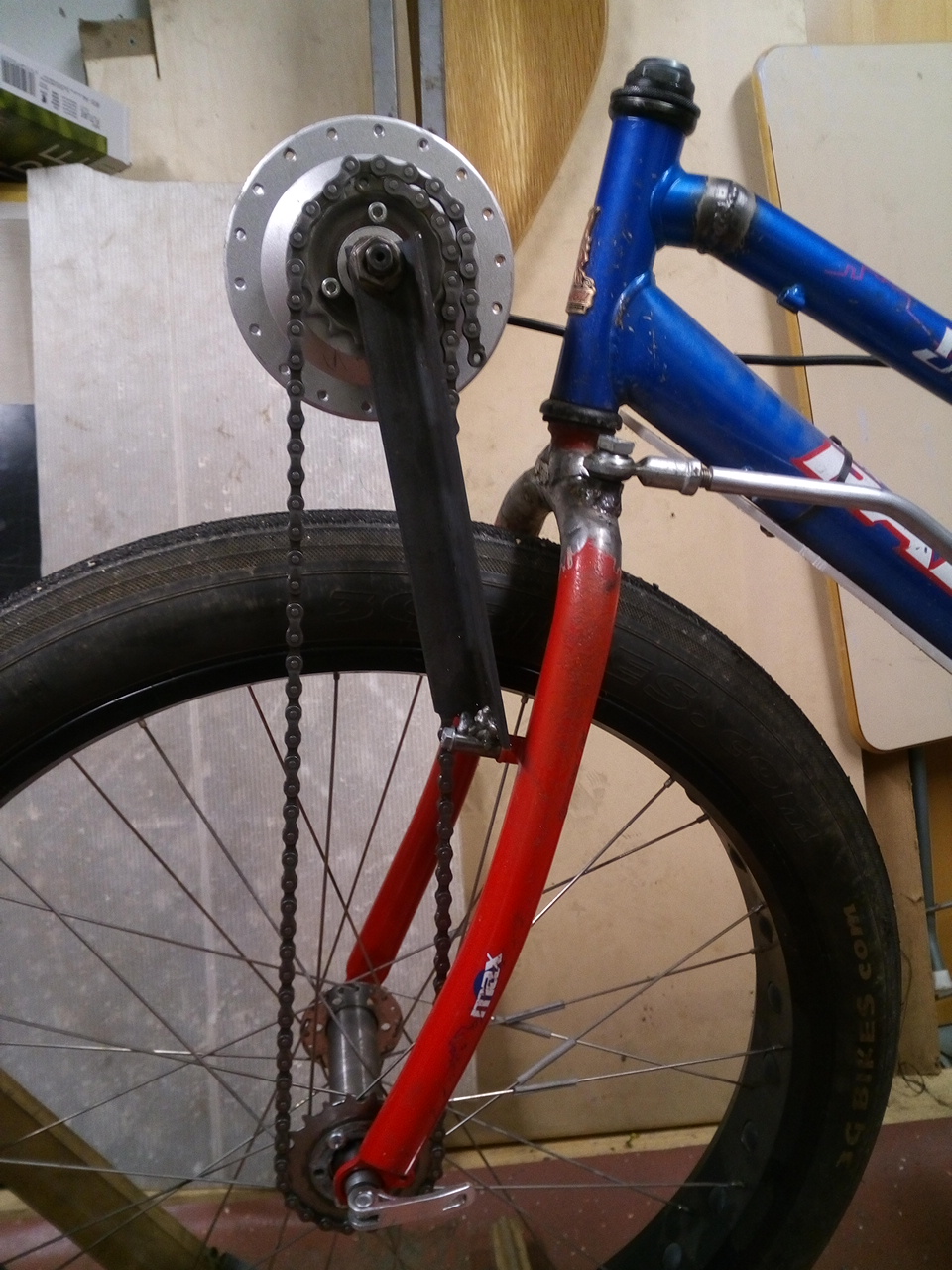

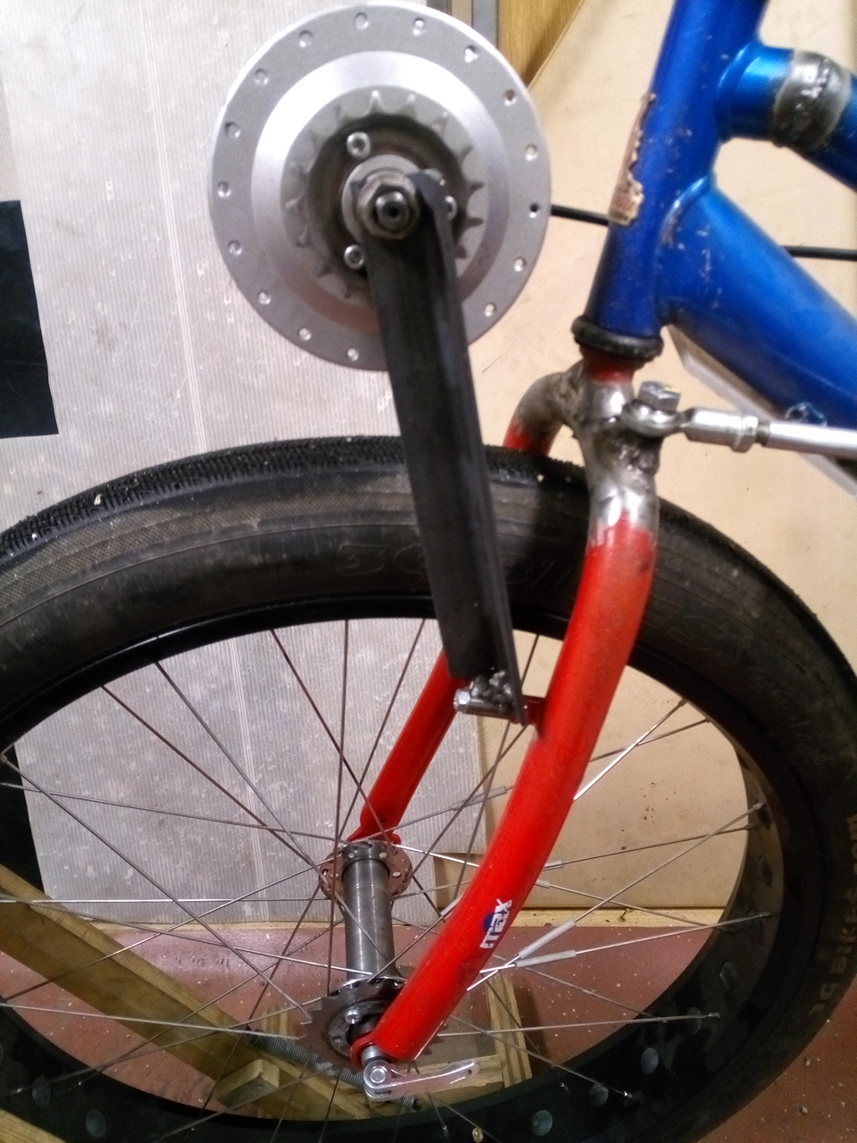

Moottorin mallailua.
Toiselle puolelle samanlainen 30303,5 kulmarauta, ja tästä vasemmalta vielä latta tuohon ohjauksen pallonivelen pultille, luulisi olevan tukeva rakenne.
Nyt tuli hitsattua tuohon asentoon, voisi olla pari senttiä taaempana mutta koteloakin ympärille mietin. Joku lohikäärmen pää tai vastaava....

Vapaaratasta ei tuu mihinkään?
Viestit: 1565
Re: Pitkä paksutin, LSL
Moottori on planeetalla ja vapaarattaalla.
Ketjun kanssa paikalleen.

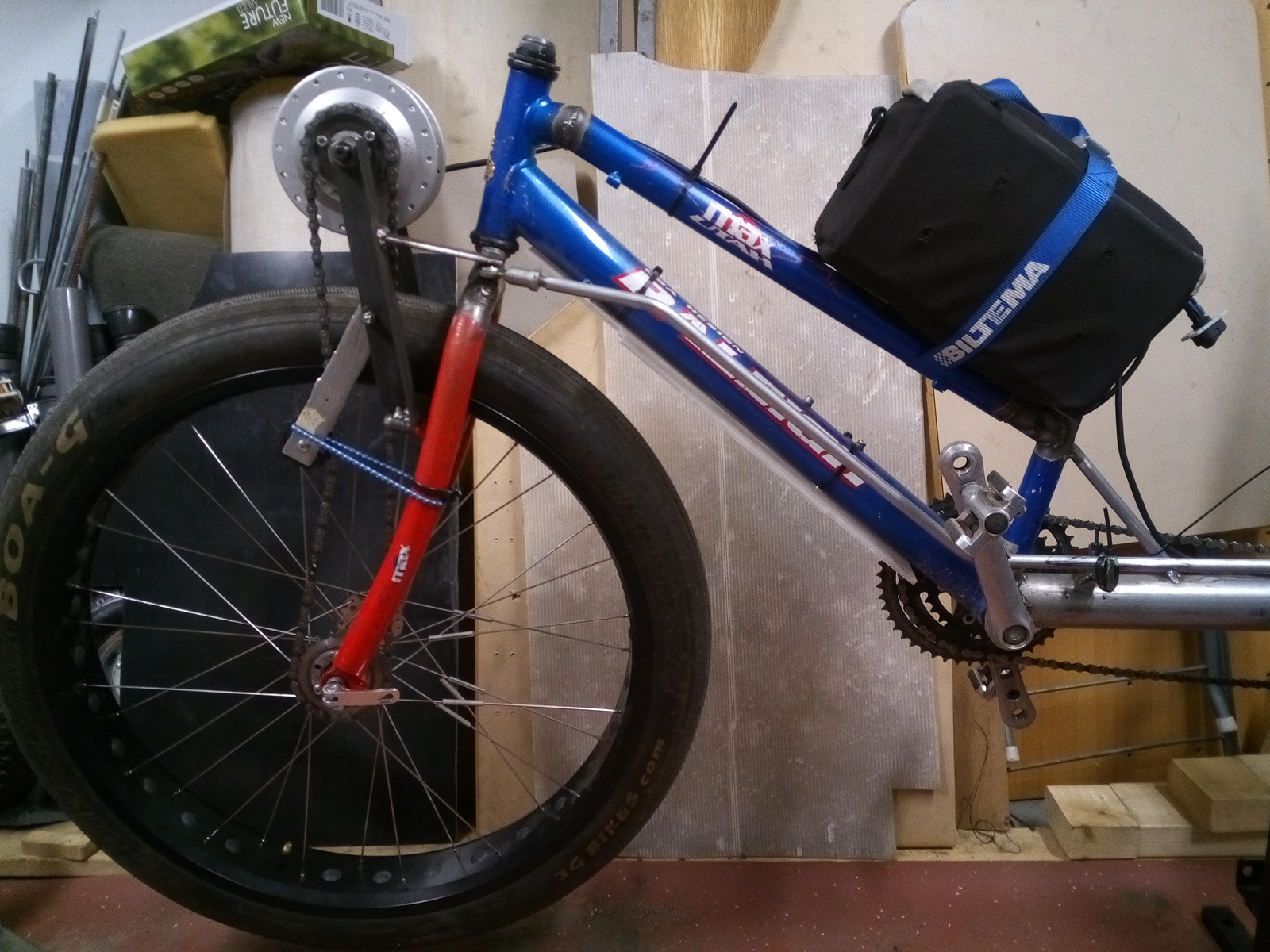

Mites olet etuhaarukkaa levittänyt?
Viestit: 1565
Haarukat olkapäistä poikki ja samanpaksuinen kaarelle taivutettu putki väliin. Tämä paketti sitten emäputkeen kiinni.
Ja nyt kulkee sähköllä !!!!
Gepsillä pitää nopeudet katsoa, mutta aika mukavalta nopeudelta tuntui koeajolla.
Ketjunkiristin pelaa mainiosti, vielä kun löytäis varastosta kierrejousen.
Viestit: 3856
Onnea hienosta pelistä!
En malta olla ehdottamatta, että laittaisit tässä kuvassa esitetyn putken pätkän rungon taitekohtaan rakenteen vahvistamiseksi.
Sittenpä huomasinkin, että oletkin asentanut siihen ohuen putken lirun, mutta tukevammalla putkella siitä saisi vakuuttavamman näköisen.
