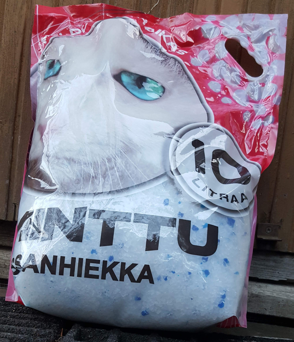

Sanomalehdet paperipussissa ovat kyllä perinteinen menetelmä, mutta silikageeliä en pitäisi perinteisenä menetelmänä, vaikka sitä onkin käytetty vuosikymmenet arvotavaran, mm. optiikan säilytyslaatikoissa kuivaamaan ilmaa.
Nykyään silikageeliä, eli donotiittia (do not eat) saa kuitenkin helposti ostaa kaupoista, kun sitä on alettu myymään kissanhiekkana. :shock:
Itse ostin 10 litraa kissanhiekkaa puuilosta alle kympillä. En tosin ehtinyt laittaa sitä kangaspussiin pakattuna käyttöön autoon, kun ongelma ratkesi tuon sisäilmasuodattimen poistamalla.
Silikageeli toimii siten, että se imee hygroskooppisuutensa takia ilmasta kosteutta ja luovuttaa sitä, milloin olosuhteet ovat kuivemmat. Esimerkiksi autossa sitä käytetään siten, että geelipussukka, esim. puuvillasukkaan pakattu silikarae imee kosteutta autossa, kunnes muuttaa värinsä. Tämän jälkeen silikageeli voidaan kuivata parissa tunnissa 120°C uunissa, jonka jälkeen se on taas yhtä käyttökelpoinen kuin uutena. Puuvillasukka kestää uunituksen, joten sukkiin pakattuja silikageelipusseja voi kuljetella auton ja uunin välillä ilman että rakeita täytyy välillä poistaa pusseista.

Silikageelisukan tehon näkee selvästi, kun sijoittaa sen kojelaudalle. Ikkuna on pussin kohdalta täysin kirkas, vaikka muualta olisi huurussa.
Heh, Nojanalle löysikin sivistyneemmän version. :) Periaatteessa tuo on aivan sitä sukkaa vastaava laite, vain kosteusindikaattori on lisänä. Puolustan kuitenkin DIY-sukkaa sillä, että tässä on viimeinkin hyvä käyttö niille parittomille sukille, joita löytyy ainakin meidän pesukoneesta. :D
