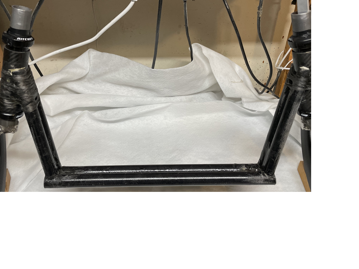

Etuakselista tein proton, tilanpuute ahdistaa niin että raidevälin voisi pitää pienenä, takana se on jo päätetty ollen 73 cm. Polkusimet ja kengät vaativat noin 40 cm leveän tilan. Lisäksi jos keskiötä ei halua nostaa korkealle niin akselin vaaka-osan on oltava voimakkaasti laskettu. Tuon arvioisin olevan maksimi niin että joustoliike ja maavara on otettu huomioon.
Laitoin kaksi ohuempaa putke rinnakkain ja liimasin ne alustavasti lastulevymuottia vasten. Eli saumakohdan muotoilu ja liimaa sekä pari hiilikuitunauhaa liitoksen yli. Helppo purkaa jos ei osu kohdalleen. Täytyy testailla ja teen uuden jos ei toimi tai jokin ei sovi paikalleen.
Kuitutekniikkahan on minusta siltä osin hitsaamista helpompaa että vahvennusta/lisäkerroksia voi laittaa sinne missä tarvitaan. Etenkin noihin kulmiin tarvitaan paljon.
Viestit: 2130
Re: Kupla ?
Kammet tulee siis pyörien kohdalle? Eikö akseli voisi koukata etu- tai takakautta niin ei veisi tilaa jaloilta?
kemppes
Viestit: 312
Liittynyt: 15 Elo 2016, 09:57
Re: Kupla ?
Viesti Kirjoittaja kemppes »
Hyvä kysymys, varmaankin voisi molemmista suunnista. Edestä olisi helppo mutta miten tehdään yksinkertainen jousitus ? Takaa tulee pitkä matka kun pitää huomioida kenkien kantapäät ja istumaan meno sen suhteen että saa jalat riittävän lähelle penkkiä. Se kyllä toimisi, trikessäni on tuollainen mutta matkaa tulisi paljon lisää. Ajatus on se että akselin keskeltä tulee jousielementti suoraan ylläolevaan keskiöön tai jkv sen taakse. Onkohan tämä nyt sellainen aivopieru...

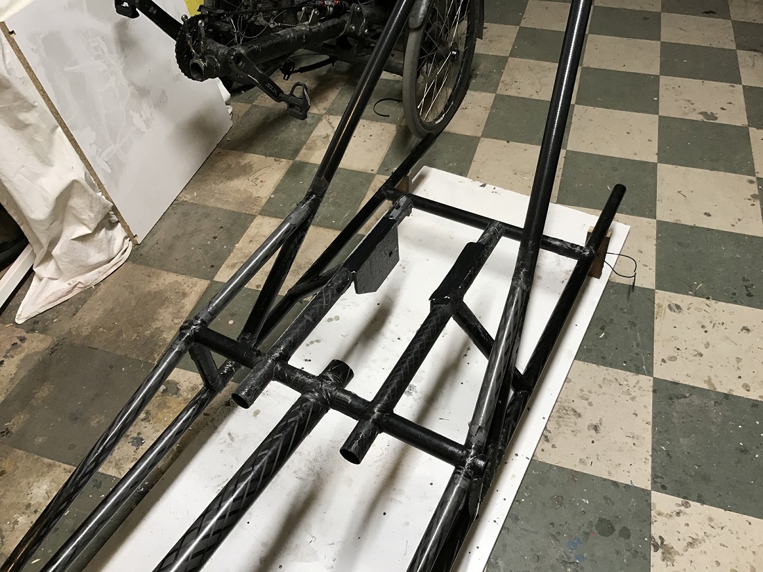

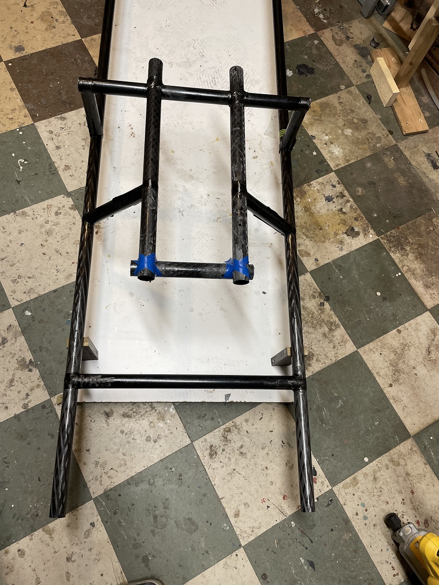

Täytyy siirtyä rungon hahmotteltuun ja miettiä sitten ne akseleiden kiinnitykset. Tällä kertaa minulla ei ole oikein optimaalista putkea käytettävissä runkoon, On vain enemmälti 30 ja 28 mm putkea. Tosin tuo on kovin kevyttä. On lisäksi jkv 32 mm ja 40 mm putkea pienempiä määriä. Lisäksi rungon osalla tarkoitus on miettiä jatkoa niin että mahdollisen katteen kiinnittäminen olisi helppoa ja edelleen että olisi mahdollisuus tehdä lattia ainakin osaan pohjaa. Intuitioni on lisäksi se että jäykkä jkori mahdollistaa paremmin katteen suunnittelun jos joustoja ei tarvoitsisi huomioida. Tuon lattian merkitys taitaa olla pieni, joka tapauksessa kantapäille jäisi aukot ja peruutusmahdollisuuskin pitäisi huomioida. Toisaalta ei kai lattiasta muuta haittaa ole, varsinkin kylmillä keleillä lie hyvä ? Lisäksi minulle on tullut jkv pakkomielle rungon jäykkyyden suhteen, en siedä silmissäni joustavaa kampikeskiötä, se olisi saatava tukevaksi. Hiilikuituputki on kuitenin aika joustavaa jos sitä ei vahvenna lisäkuidutuksella.
Mitat haluan mahdollisimman pieniksi, akseliväi 135 cm, raideleveys 73 cm, kokonaispituus noin 190 cm, saa nähdä onnistuuko kuitenkaan näin. Pienestä koosta olisi paljon hyötyä (paino, jäykkyys, säilytys, kuljetus, liikkuminen pyöräteillä).

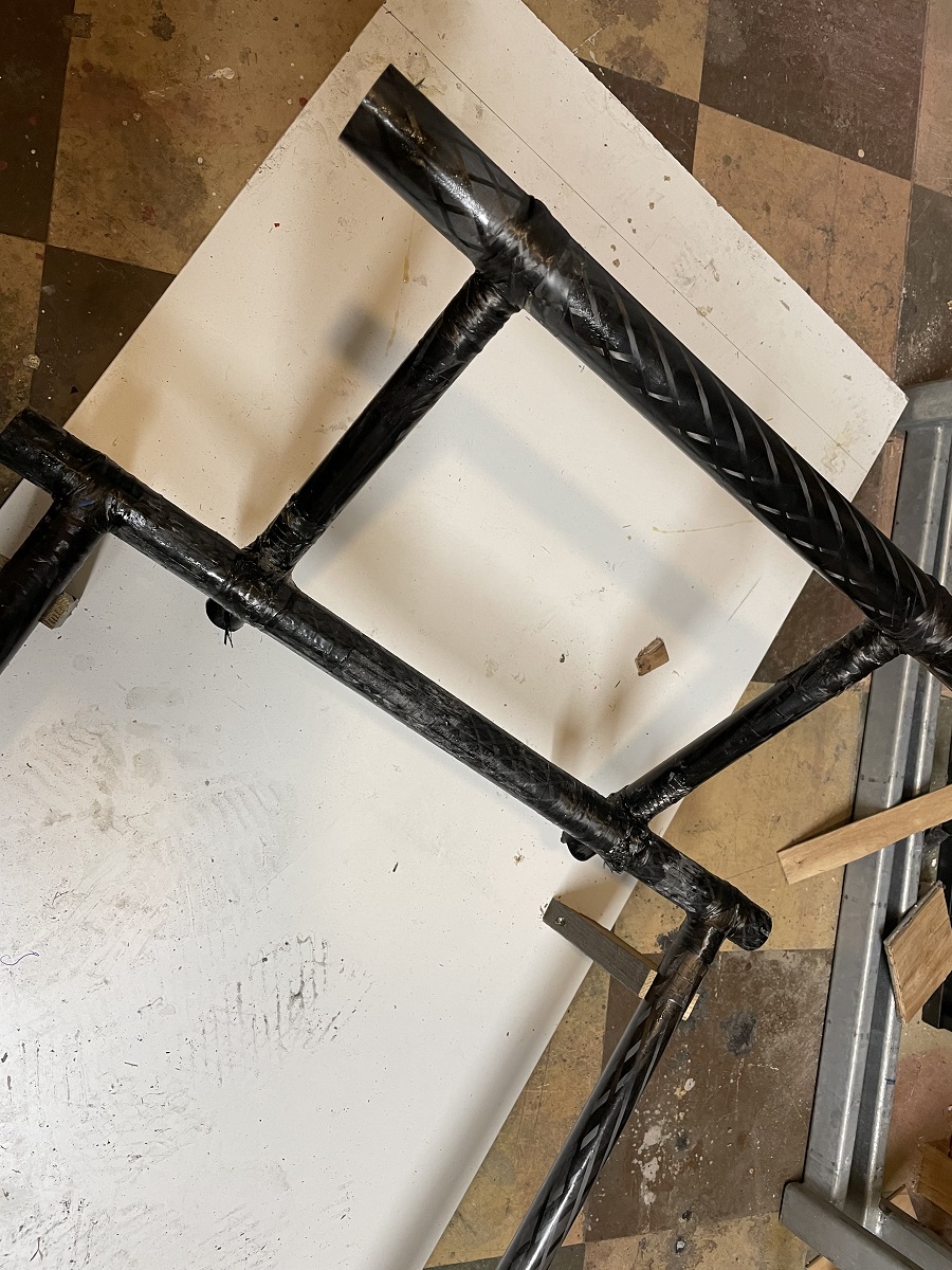

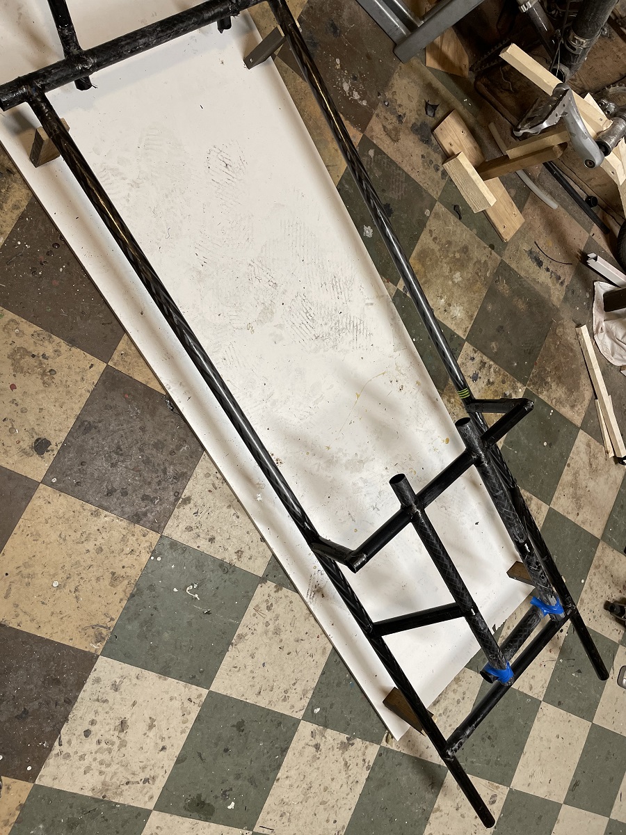

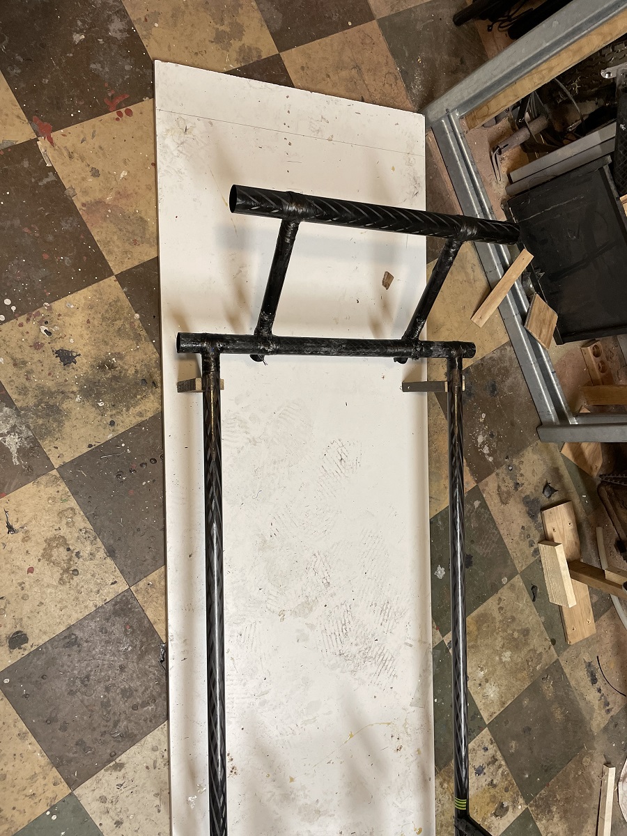

Tässä alkuhahmotelmaa jossa putket on vatsa heftattu kiinni. Tarkotus on jatkaa alkselikiinnityksillä ja kampikeskiön kiinnityksellä. Tuon takapään viritelmän ajatuksena on se että istuin ja rataspakan sisältävä väliakseli kiinnitetään samoihin putkiin kun niiden tukivoimat kumoavat pitkälle toisiaan. Istuinkorkeus olisi noin 35 cm.
rungon etuosa
rungon etuosa
eturungon kohotettu poikittaispalkki jokon tulee yksi kampikesiön tuki kiinni
takarunko takaapäin katsottuna, pitkittäiset putket vielä ylimittaiset
runko viistosta takapää oikealla
Viestit: 14445
Re: Kupla ?
Mikä tässä rungossa ottaa vastaan ketjuvoimia. Ne nyt kuitenkin ovat pahimmillaan jopa puolen tonnin suuruisia. Kehärakenne on hyvä sivuketjullisessa, mutta käsitin, että tästä olisi tulossa keskiketjullinen. :?
kemppes
Viestit: 312
Re: Kupla ?
Jorilta oikea huomio, ei mikään. Runko ei ole valmis, keskiön paikkaa vielä mittailen. Keskiö tulee tuetuksi ainakin kolmeen suuntaan, eteen, alas ja taakse ketjuvoimien suuntaan eli keskiöstä vielä putki istuimen alle. Tai jotain mitä sitten keksinkin. Lisäksi ketjuvoimat vääntävät runkoa kun ketju ei ole aivan keskellä, tarvittaisiin vinotukeakin...

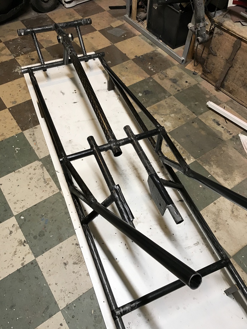

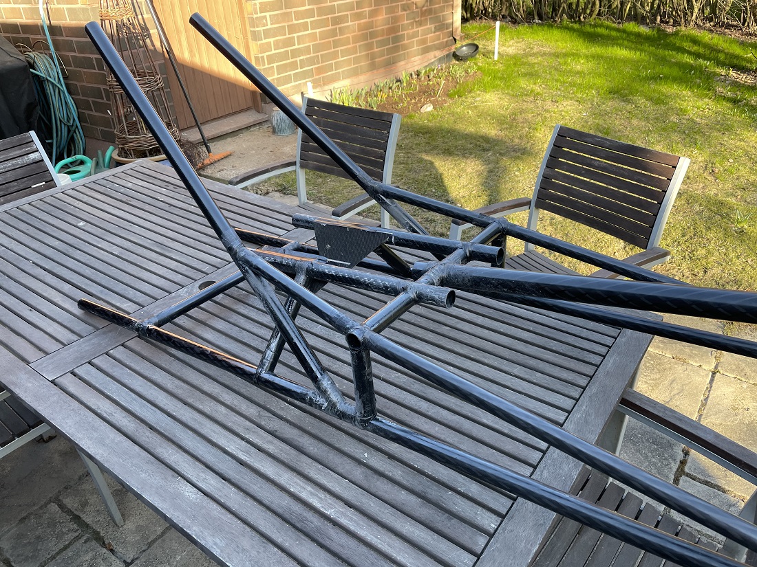

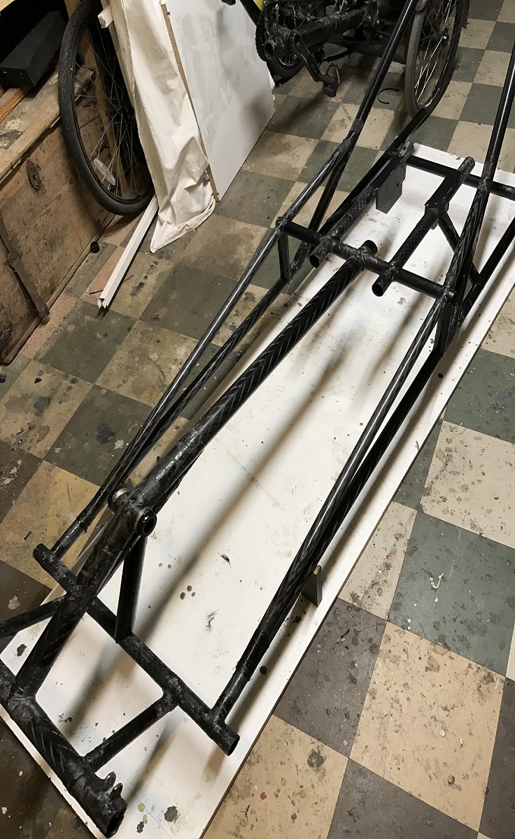

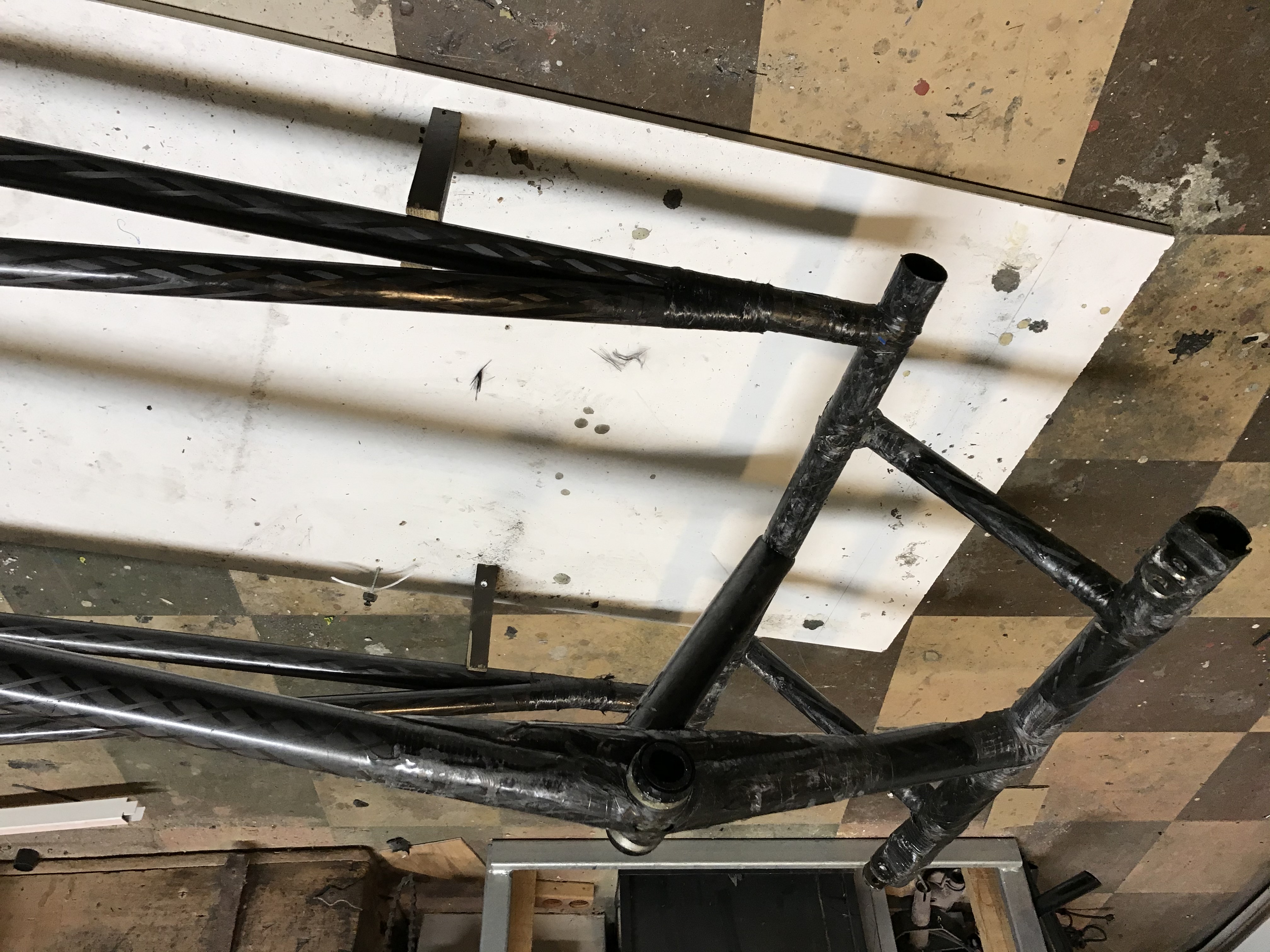

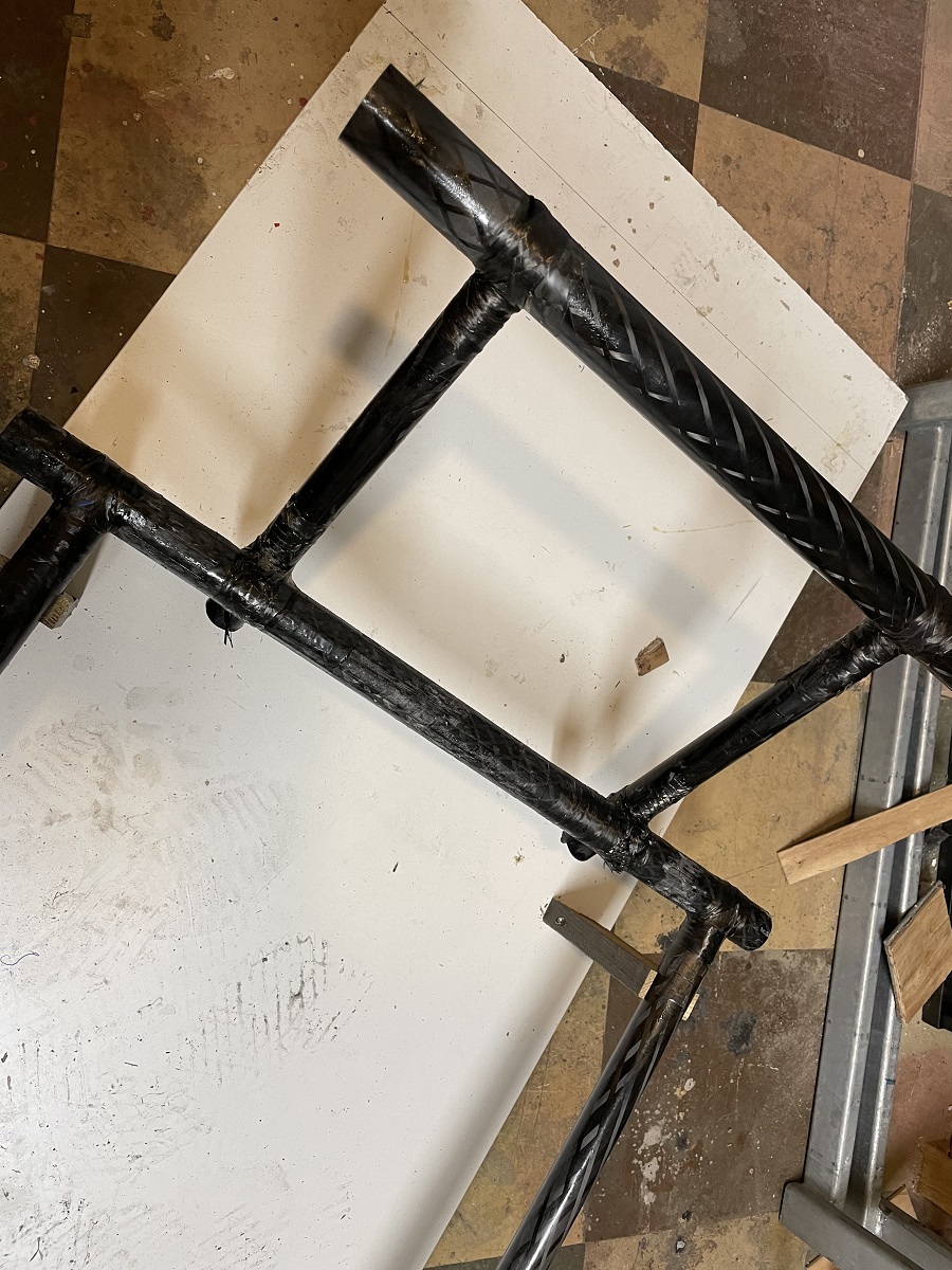

Runkoa tein eteenpäin niin että kampikeskiön tukiputket laitoin kiinni ja jatkoin takaosassa taka-akselin ripustuksen ja istuimen kiinnitysten sekä väliakselin kiinnitysten suhteen. Takaosa ei vielä valmis, tukia pystyy lisäämään vasta kun muut osat ovat kiinnitettynä. Kovin monta asiaa tässä pitää ottaa huomioon:
Ketjulinja ja sen toimivuus sekä rasitukset runkoa kohtaan. Väliakseli aiheuttaa voimakasta vääntö alueelleen.
Akseleiden kiinnityspisteet, taka-akselin kiinnitys pitää saada toisioketjun vetävän osan korkeudelle ettei tule polkiessa ylös-alas liikkuvaa perää.
Akseleiden sivutukien kiinnityspisteet.
Jousielementtien kiinnityspisteet ja niiden vaikutus jousituksen liikelaajuuteen.
Rungon jäykkyys riittävä/maksimoitu niin että poljinvoima ei mene rungon taivutteluun.
Ohjauksen vaatima tila ja rakenteet/kiinnityspisteet.
Korin rakenteet, vapausasteet ja kiinnityspisteet.
Putkien pätkiminen ja päiden sovittaminen sinänsä olisi ollut aika nopeaa. Varmaan jotain tärkeää unohtui mutta paljastunee jatkossa. Putket on kiinnitetty vielä kevyesti ja helposti irroitettavissa jos jotain paikkaa pitää korjata.
