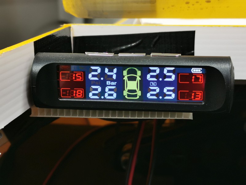

AliExpressissä silmiin osuu aina kaikenlaista. Joku aika sitten kohdalle osui TPMS-järjestelmät, eli suomeksi rengaspaineen ja -lämpötilan näyttävät systeemit. Kun henkilöautoon tarkoitetun paketin hinta oli lähipostiin toimitettuna vajaa 22 euroa, niin eihän siinä rengasalan ihminen voinut kauaa vastustaa kokeilunhaluaan :D . Halvalla kun saa, ja niin eteenpäin...
https://www.aliexpress.com/item/1005001 ... 79023Uh371

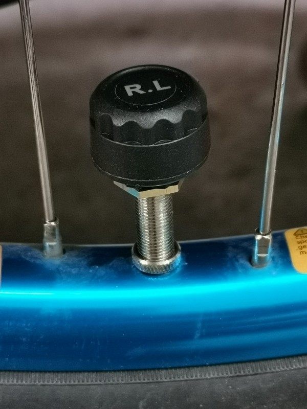

Kokeilun hinta tosin liki tuplaantui vielä tästä, kun presta-sisärenkaat piti vaihtaa autonventtiilillä varustetuiksi, jotta venttiileihin ruuvattavat paineanturit sai kiinni. Onneksi lähi-Prisman hyllystä löytyi helposti sopivat.

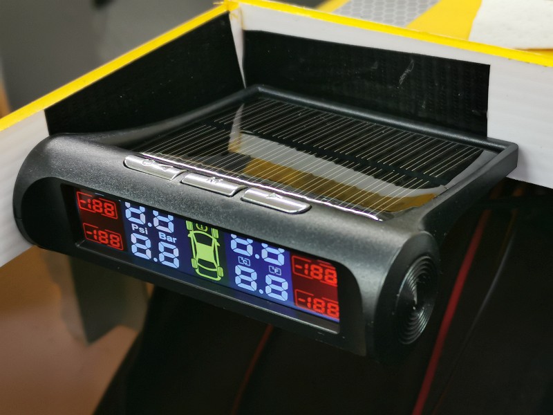

No paketti sitten saapui viimein, eikä pienenä ollut jäänyt edes tulliin. Sisältä paljastui oheisten kuvien mukainen näyttö sekä anturit. Asennus oli helppo: anturit lukitusmutterien kanssa venttiileihin, ja näytön lataus USB-piuhalla. Näytön päällä on aurinkokenno, mutta eipä se paljoa lataa näin pimeään vuodenaikaan... Paineen ala- ja ylähälytysrajat sai säädettyä: alarajaksi laitoin 1,5 baaria ja ylärajaksi 5 baaria (mikä taisi olla samalla maksimi).

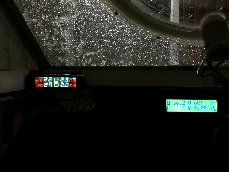

Tänään systeemi pääsi ensitestiin. Ulkolämpötila oli jossain nollan tietämillä, antureiden lukemat vaihteli keskenään välillä 0 ... -3 astetta. Suuntaa antavaa siis. Rengaspaineet oli matkaan lähtiessä 2,4 ... 2,6 baaria, ja laskivat ajon aikana näytön mukaan 0,2 - 0,3 baaria (reilun 15 asteen lämpötilaero sisältä ulos).
Ohjeen mukaan anturit heräävät lähettämään dataa, kun nopeus ylittää 20 km/h. Eli ilmeisesti ennen liikkeelle lähtöä ei saa tuoretta tietoa, esim. yön aikana tyhjentyneestä/vajuuntuneesta renkaasta. No aika näyttää miten toimii käytännössä, helppohan tuo olisi kokeillakin päästämällä paineet vajaiksi jostain renkaasta ennen näytön käynnistystä ja liikkeelle lähtöä.
Ensimmäisen koeajon perusteella ihan hauska lelu tekniikkafriikille :D . Mitään absoluuttisia arvoja tuon ei kannata kuvitella näyttävän, mutta oleellisempaa tässä paineenvaihtelun ja vajuuntumisen seuranta. Raportoin käyttökokemuksista jatkossa.
