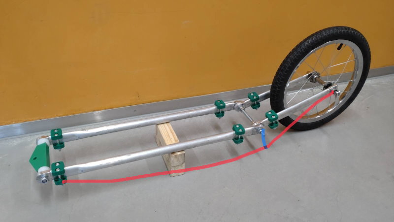

Pää lyö vähän tyhjää. No se ei sinänsä ole yllätys, mutta ei ole oikein tullut visiota (harhanäkyä), että millaisen kumijousituksen tuohon tekisi. Lähinnä sen ripustukset rakenteisiin.

Tarvetta olisi eräilykäyttöön ensin. Riittäisi, että keksisi jonkun ripustuksen, johon saisi esim. tärinänvaimennuskumin väliin. Sitten vaan ohjaustanko kiinni ja työntelemään.
Viestit: 14406
Kiristä nivelet muttereilla jäykäksi, niin pääset kokeilemaan, tarvitaanko edes jousitusta. Vähän pelkään, että vääntöjäykkyys ei riitä joustot poistettunakaan. Erilliset pitkittäisrungot joustavat erillisinä ja painopiste siirtyy enemmän joustavan päälle, joka joustaa lisää. Pyörä kaatuu sivulle ilman "kallistuksenvakaajia", eli jäykästi kiinnitettyjä poikittaisia jäykkäriputkia. Pyörissä jviirret ilmaisee tämän ilmiön "takahaarukka punoutuu" -ilmiönä. Tähän auttaa vääntöjäykät ja vääntöjäykästi kiinnitetyt poikkirakenteet.

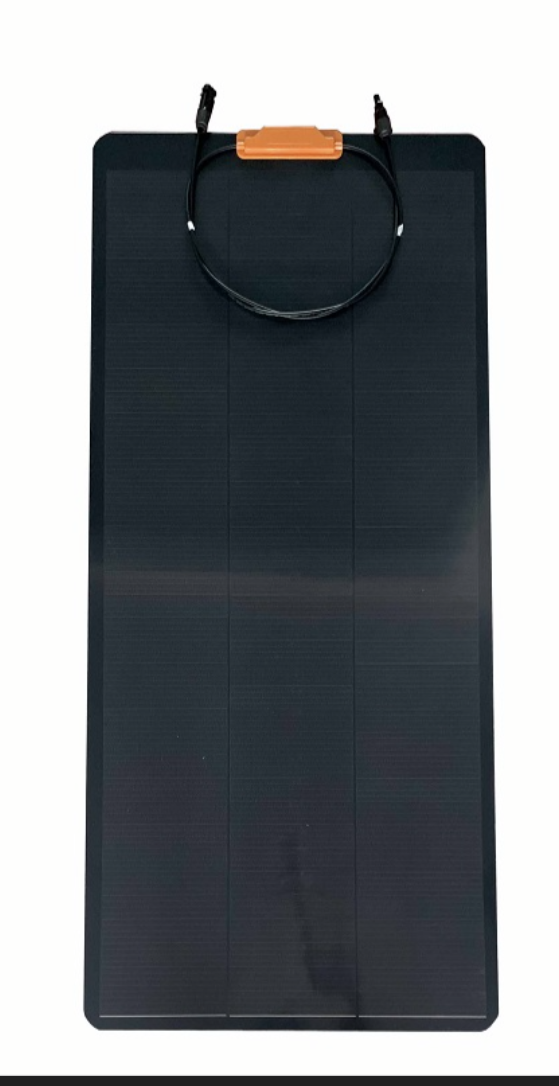

Sovitellaan tämmöstä 100W panelia kärryyn, kunhan toimitus tuo.

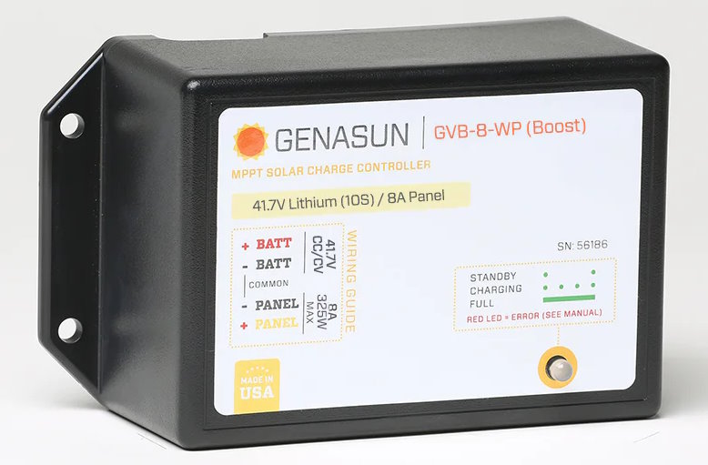

Paneli sai vihdoin kaverin. Oli alessa. Kolme edellisen postauksen panelia voisi kytkeä. :)

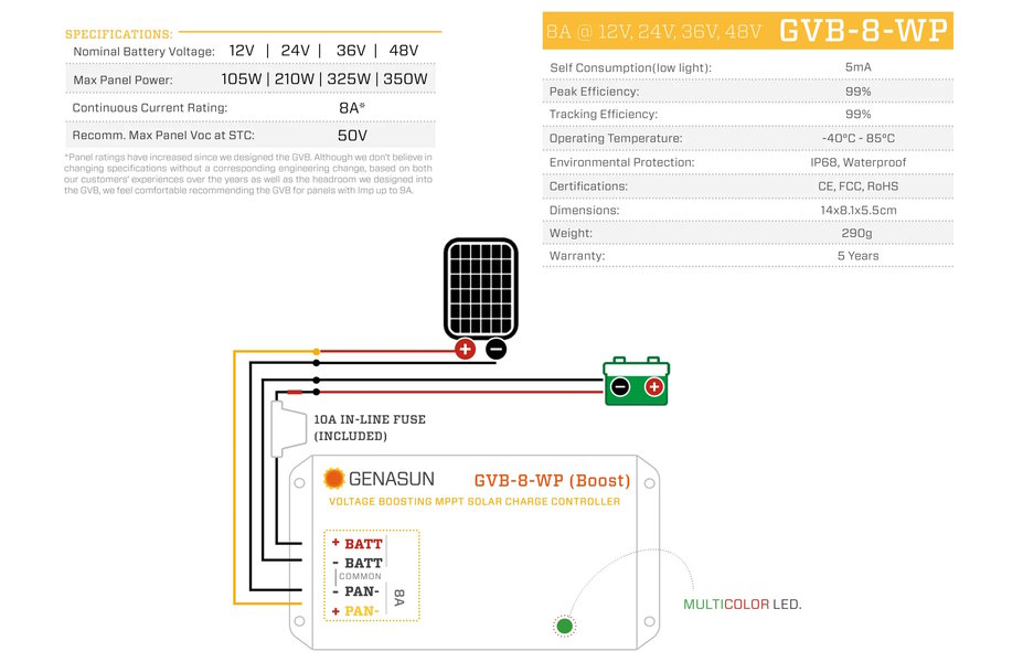

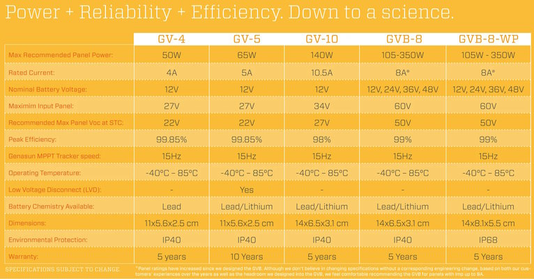

Genasun GVB-8 Lithium 41.7 Volt WP MPPT
MPPT-lataussäädin, joka lataa 10S-litiumakkua 41.7V asti. WP eli vesitiivis.
https://genasun.eu/products/genasun-gv- ... 0280&_ss=r
Mppt säätimellä päästään tyypillisesti noin 20% (jopa 40%) parempaan lataustehoon kuin perinteisellä pwm-säätimellä. Korkeammasta hankinta hinnastaan huolimatta se maksaa itsensä takaisin nopeasti. Mppt säätimen lataushyötysuhde on n. 95-98%, kun taas pulssileveys säätimen noin n. 50-60%, karkeasta on-off säädöstä johtuen. Mppt säädin hakee aina korkeimman paneelijänniteen ja virran leikkauspisteen säädön katkokohdaksi. Ja muuntaa ylimääräisen jännitteen hakkurilla latausvirraksi. (ts. paneelijännite 18V, latausjännite 12V erotus 6V)
Lähde: https://www.aurinkosahko.net/category/11/lataussaatimet

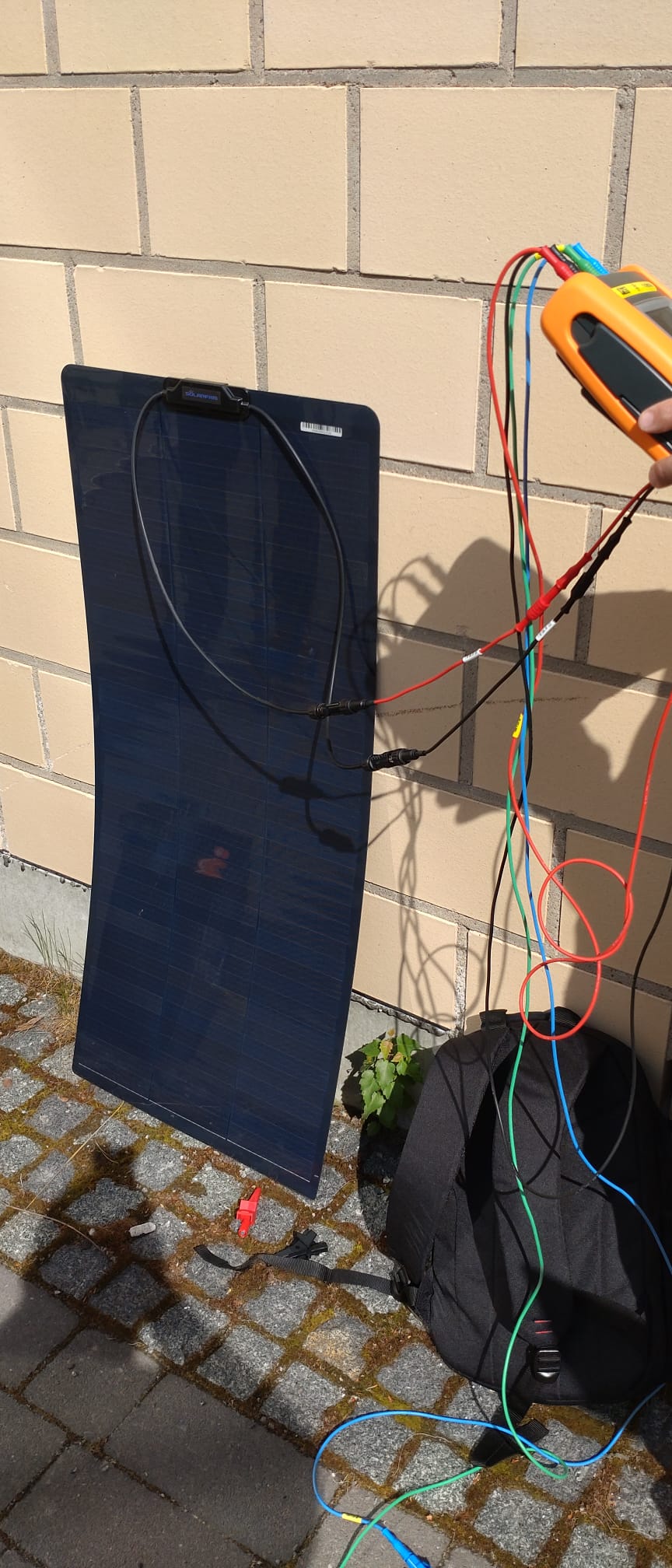

Pari vuotta sai tämäkin levätä ja tekeytyä, että pääsi aurinkoon. Jos oikein laskin, tehoa noin 96500 luksissa 96 wattia. Ulkomuistista noin 22 volttia ja 2,78 ampeeria näytti mittari.
Viestit: 5282
Tuo 96 wattia on siis joku teoreettinen laskennallinen "vertailuarvo" tms., joka saavutetaan optimiolosuhteissa, eli kun auringonpaistetta riittävästi? Koska mittarin mukaan todellinen sähköteho on nyt pienempi (jännite kertaa ampeerit).

Mittari antoi arvon (Konica Minolta). Mallia en tiedä.
Wikipedia väittää: "Auringon paisteessa valaistusvoimakkuus voi olla jopa 100 000 luksia, joskin tarkka arvo riippuu ilmakehän olosuhteista."

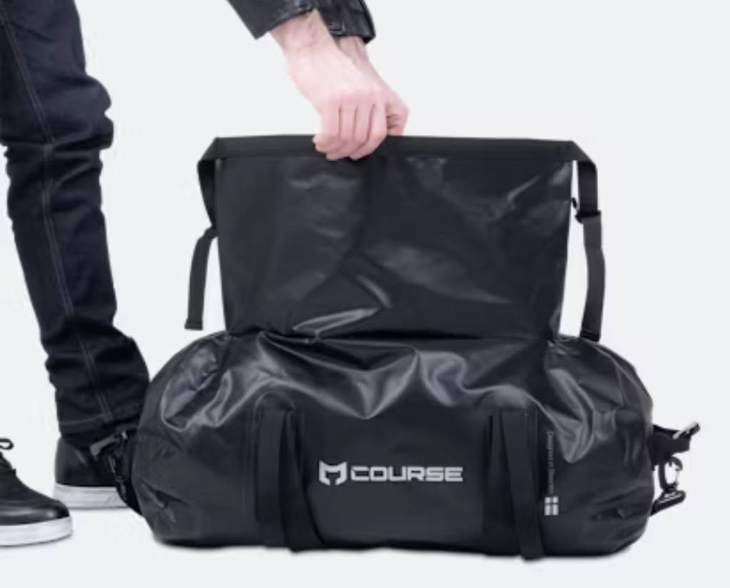

Jos tätä koittaisi edistää, ihan käyttöön asti. Ostin 40 litran kuivapussin, jonka mitoille sen voisi tehdä. Hyvä tarjoushinta ainakin oli.
https://www.xlmoto.fi/product/kuivapuss ... PIA-406851
Course-kuivapussi on suunniteltu seikkailijoille, jotka etsivät kestävyyttä ja vedenpitävää suojaa. 500D PVC -trilaminaattipressusta valmistettu kuivapussi sisältää HF-tiivistetyn rakenteen ja rullasulkimen, jotka pitävät tavarasi turvassa ja kuivina. Laukku sisältää kaksi kantokahvaa ja irrotettava kiinnitysliina monipuolisia kantovaihtoehtoja varten.

Mites nämä kannattaisi siis käytännössä tehdä? Jonkinlaista tukikehikköä ed. viestissä ostettuun kuivapussiin lienee hyvä tehdä, että pysyy kyydissä. Mahdollisesti myös koko komeuden päälle vielä pitkä peräkärryn suuntainen alumiiniputki, jotta sen päälle voisi laittaa kääntyvän aurinkopanelin.
Edit: Jonkinlaista jäykkyttää saanee levyllä noiden pitkin putkien päälle. Kiinnistyspisteitä vaikka kuusi.

Sain tähän vision. Löysin metalliroskista alumiinilistaa, joka on särmätty sopivasti pitkittäin kulmaan parikin kertaa. Kokeilen tehdä tästä jäykisteet ja uraan liimaan 2 mm PP-kennolevyä kevyeksi pohjalevyksi. Siellä olisi myös alumiinista kierretankoa, josta voisi ehkä tehdä häkin, jonka päälle saisi putken aurinkopaneelille, kunhan nyt kassi tulisi, niin pääsee mittailemaan. https://nojapyorafoorumi.fi/viewtopic.p ... 91#p165591
