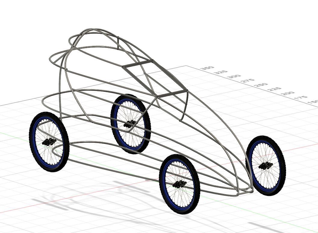

Viestit: 1671
Re: Arcus III
Muoto putkineen alkaa hahmottua. Vielä täytyy ratkaista tuo takapaksin luukku ja lisätä sisälle tukikaaria yms., mutta kohta pääsen jo taivuttelemaan vesijohtoputkia, jotka Onniselta hankin. Onneksi on oma yritys, niin sain tilattua sieltä suoraan. Tuulilasin lähtökohtana se, että saan siihen suoran lasin, joka kestää pyyhkijän käyttöä. Koppa aukeaa tuosta keskeltä eteenpäin.

Re: Arcus II
Kylläpä näyttääkin hyvältä. Sinusta on kehittynyt ammattimuotoilija. :)
Ensivaikutelma on, että putkia on aika paljon, mutta jos muoto vaatii, niin sitten niitä pitää olla. Myös kulku sisään ja ulos jää vielä tuosta kuvasta katsoen hämäräksi. Tai siis, jos tuo putkella rajattu yläosa on tarkoitus olla avattava, niin eikös siinä pitäisi olla kaksi putkea rinnan, jotta avattavaan osaan ja aukeavaan osaan jää molempiin reunaan putket. :?

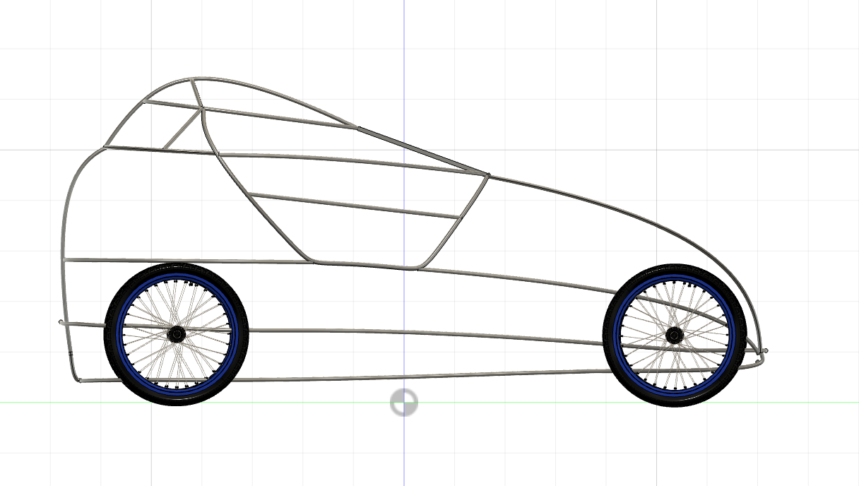

Viestit: 1671
Re: Arcus II
Kiitos taas kommenteista. Käytän Fusion 360:stä. Tämä malli on vain suuntaa antava mitoitusta varten. Toki tuon avattavan osan kohtuun tulee kahdet putket. Ajattelin tehdä luukun niin, että menee reilusti, ainakin 5 cm päällekäin. Enemmän, kuin Arcus II:n protossa.
Ja putkia tulee vielä sivuillekin varmaan lisää, että saan pyöreämpää muotoa, eikä lopputulos ole niin laatikkomainen.
Takapaksin luukun toteutan joustokankaalla niin, että ei tule mitään rämiseviä luukkuja

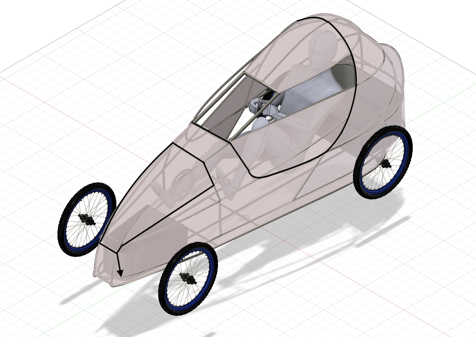

Viestit: 1671
Re: Arcus II
Katteen kankaan suunnittelu etenee. Putkea tarvitaan aika paljon, jotta saadaan noita haluttuja muotoja. Tuon etupaksin luukun saa helposti tehtyä siten, että laitetaan aukon päälle aukkoa leveämpi palan kangasta, joka sitten kiinnitetään alapäistä molemmille sivuille riittävän jykevillä kuminauhoilla. Ymmärtänette kuvasta idean :D
Ja käynti tapahtuu tuosta luukusta, joka on saranoitu tuulilasin alareunasta. Sinne vielä kaasujouset pitämään sitä ylhäällä.

Re: Arcus II
Voishan noi ehkä kiinnittää tarranauhoilla, niin tulis siistimpi ja ennen kaikkea huomaamattomampi.

Re: Arcus II
Kuminauhoilla kankaan saisi kiristettyä tarranauhaa paremmin, ei lepattaisi niin helposti ajoviimassa/tuulessa..
Hyvältä näyttää korisuunnitelma kaikkinensa!

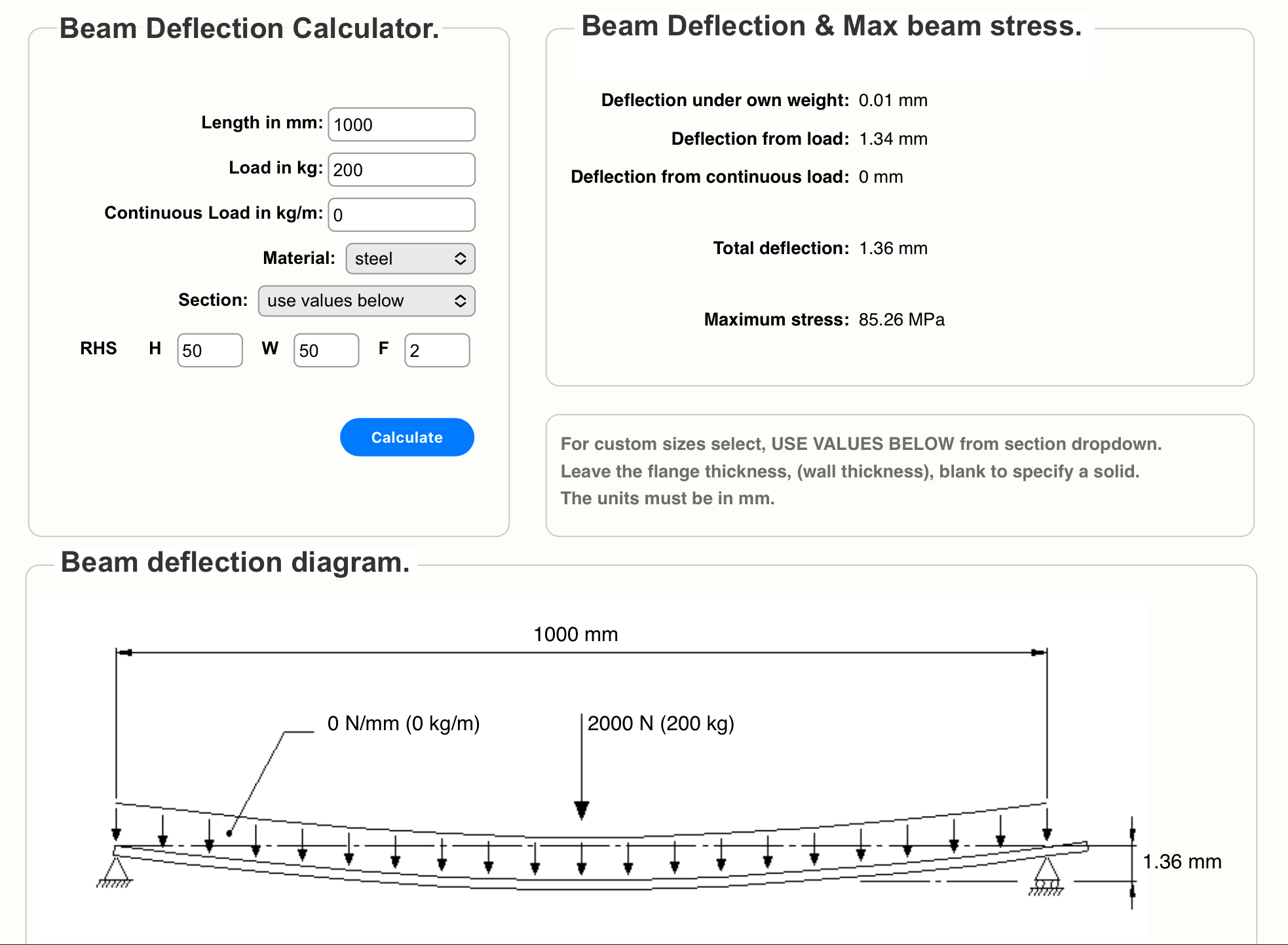

Arcus II
Sanokaas viisaat kestääkö toi pidennetty runko? Materiaalina 50x50 teräs 2 mm seinämällä, teräslaatu S420MH/S355J2H. Tulee kiinni Joutan omiin holkkeihin, jotka on aika järeitä. Kuva
Tuo uusi välikappale on 900 mm pitkä.

Re: Arcus II
Kestää kyllä, mutta jos jostain kumman syystä ei kestäkään, niin ei tapahdu mitään vakavaa, pikkuhiljaa vaan taipuu.
Jousto selviää sitten ajossa.
Viestit: 7888
Re: Arcus II
Metrin pätkä 50x50x2 putkea, 200kg pistekuormalla keskellä, taipuma 1,36mm.
Maksimijännitys 85MPa ja putken materiaali 355MPa. Aika hyvä varmuuskerroin.
Tuossa laskuri:
https://sunsetpatios.com.au/beam-deflec ... ulator.php

Viestit: 1671
Re: Arcus II
Tuossa laskuri:
Suuret kiitokset tästä. Kyllähän minä tiesin, että täältä tulee vakuuttava vastaus. Tänään uskallan pistää tuon neliöputken oikeasta kohdasta poikki ja pääsen aloittamaan putkituksen.
