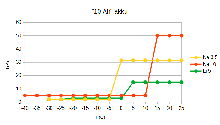

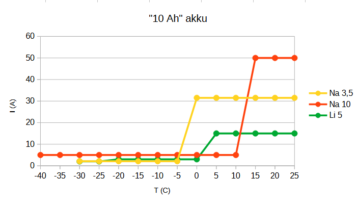

Harhauduin otsikosta eli autoilusta jo tuossa vaiheessa: ajattelin pientä n. 360 Wh (36 V 10 Ah) akkupakettia fillarikäyttöön, "päiväakkua".
Edellä mainituilla kennoilla se olisi tarkoittanut kolmea 3,5 Ah:n natriumkennoa rinnan, yhtä 10 Ah:n natriumkennoa, tai kahta 5 Ah litiumkennoa.
Speksien mukaiset purkuvirrat alla eri lämpötiloissa.
Vaikka tuo isompi (10 Ah) natriumkenno tuossa hieman kahta muuta parempi onkin, niin matalalla tasolla mennään. Kuvittelin varmaan jotain isomman kertaluokan eroa näille...

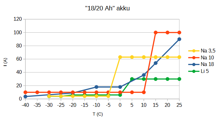

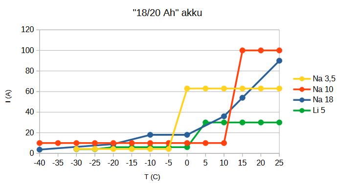

Kun mennään isompiin akkupaketteihin ja natriumkennokokoihin, niin eroa alkaa tulla. Alla likimain tuplakoko edelliseen verrattuna, jolloin saadaan myös 18 Ah natriumkenno mukaan vertailuun:
Vertailussa oleva litiumkenno (LG-INR21700-M50) on virranantokyvyltään sangen säyseä lajissaan, eli näitä pitää laittaa paljon rinnan, jopa fillarin akkuun.
