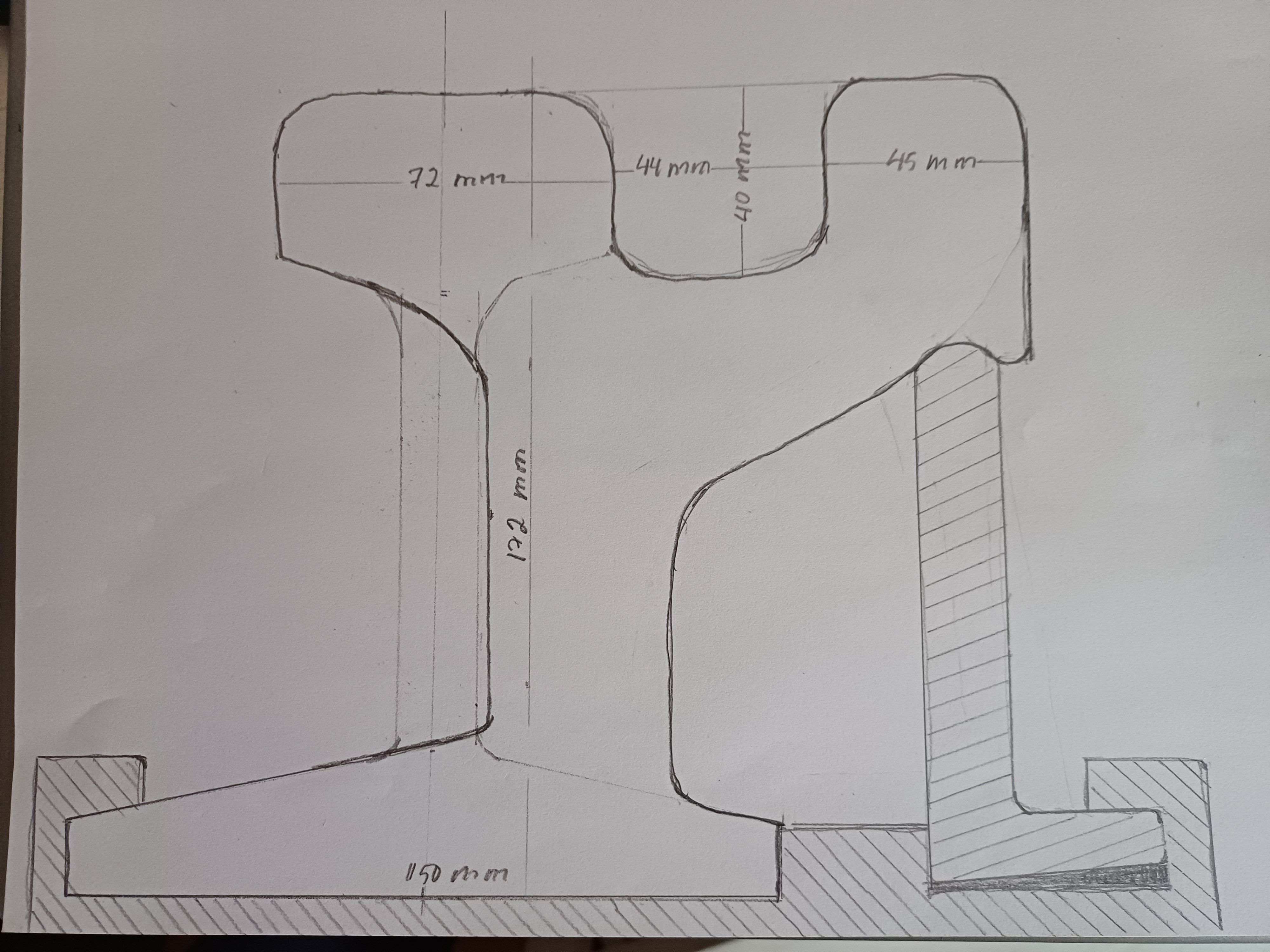

Mietin vielä piirroksen muodossa kaksoiskiskon mahdollisuutta. Sen tulisi sopia betoniratapölkyn entisille kiinnitysruuveille ja mahdollistaa muutenkin vain toisen kiskon vaihtaminen radasta. Eurooppalaisen leveyden kapeampi kiskoharja tulisi liiaksi tyhjän päälle, jolloin kisko kaatuisi. Sitä varten voisi valssata kulmakiskon tueksi ratapölkyn ja kiskoharjan väliin. Ratakiinnikkeet jäisivät sen ja kiskon väliin ja ne olisi kiristettävä ennen kulmakiskon asentamista. Kulmakisko sidottaisiin varsinaiseen kiskoon ratapölkkyjen välissä erityisellä siteellä.
Ajatelma ei pyri olemaan ratkaisu, vaan kömpelö lähestyminen niitä vaikeuksia, joita kaksoiskiskoajatus kohtaa.

Betonisten ratapölkkyjen suomalainen valmistaja Lujabetoni on julkistanut uuden ratapölkkyinnovaation, jossa on valmiiksi kiinitysmahdollisuus sekä nykyiselle että eurooppalaiselle kiskotusleveydelle. Uutisen mukaan sitä jo kokeillaan koepölkytyksellä.
Aiemmin esittämääni kaksoiskiskopiirrokseen verrattuna tällainen kiinnitysvalmius poistaisi tarpeen kapeamman kiskovälin erillistuelta, kun kaksoiskiskon jalka voitaisiin valssata koko kiskon levyiseksi ja kiinnittää normaalikiinnikkeillä. Radan uudelleenpölkytys ja kiskotus on kuitenkin vielä lähes normaalihuoltoa uuden radan tekoon verrattuna. Isompi työ kuitenkin pelkkään toisen kiskon vaihtoon nähden.
Tekoälyn mukaan kapeampi kiskoharja riittäisi hyvin ainakin henkilöjunan painolle, mutta se nyt ei ole niin tärkeää, kun ihmiset kyllä pystyvät vaihtamaan junaa rajalla. Tavarajunien paino ja nopeus voidaan taas asettaa radan kantavuuden mukaan. Tuskinpa niitä Nato-junia kovin paljon tänne on työntymässä, etteikö tällainen köyhän miehen ratkaisu riittäisi ensi alkuun.
Kaksoiskisko ei aiheuttaisi nykyisen raideleveyden liikenteelle muutoksia. Junakäytävä ja sähköistys yms ei muuttuisi. Vaihteissa kaksoiskiskon osalta pitäisi palata vanhaan kääntövaihdemalliin. Kiskon laippauran esineiden, veden, lumen ja jäänpoistossa on valmiita ratkaisuja raitiotien rakenteissa.
Kaksoiskiskoajatus hylättiin siksi, ettei siihen ollut valmista mallia. Suomessa ei ole enää ratakiskon valmistajaa, jota innovointi kiinnostaisi kuten ratapölkkyjen tekijän kohdalla on tapahtunut.
