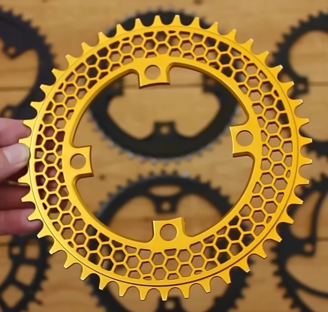

Tuolta tm:n linkkaamalta sivulta näyttäisi saavan kahdenlaisia eturattaita. Kummissakin on viisi kiinnitysruuvia, mutta toisissa "bolt circle" on 110mm ja toisissa 130mm. DF:ni eturattaissa on myös viisi kiinnitysruuvia. Mittasin, että kahden ruuvin välinen etäisyys on noin 65mm. Kumman kokoisella kiinnityksellä minun tulisi siis tilata rattaat?

Kuvassa 130 mm pulttikehällä oleva ratas, siinä vierekkäisten pulttien väli isompi (pultin/reiän keskeltä keskelle -mitta) -> sulla siis se pienempi pulttikehä 110 mm. Mun kinnerissä (Alpha 7) on myös tuo pienempi, siinä pulttiväli näytti summittaisella mittauksella olevan sun mainitsema 65 mm.
