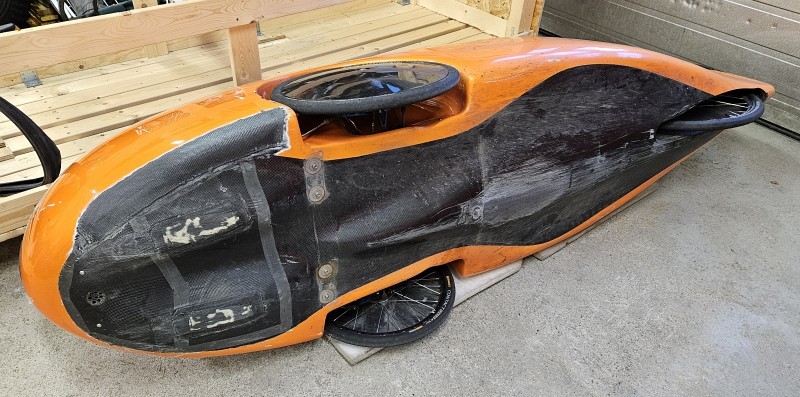

Kevät tuli, lumi suli, puro sanoi pulipuli...
Itsekin heräsin talviunilta ja totesin, ettei A7-kinnerini ollut talven aikana tullut itsekseen kuntoon: etujouset pitäisi vaihtaa ja hiljentynyt äänimerkinantolaite (tööttö) saada jälleen toimimaan.
Lattian rajassa könyämisen vähentämiseksi olin investoinut viime syksynä nostovaunuun ("saksinostimeen"), jolla kinnerin saisi nostettua mukavammalle työskentelykorkeudelle:
https://www.veistokone.fi/shop/sht350xx ... lues=29596
Sahailin ja kiinnitin 700 x 750 mm kokoisen vanerilevyn vaunun nostopöytään, ja leikkailin finnfoamista palikat kinnerin pohjan ja vanerin väliin. Kinnerin paikallaan pysymisen varmistin kuormaliinalla.
Alla muutama kuva. Käyttökokemuksia tulee heti, kun niitä alkaa kertyä.
Muutkin kinneristit ovat tervetulleita tekemään kinnerihuoltonsa meikäläisen luona, niin saadaan huoltovaunulle enempi käyttöä.

Vaihdoin A7:n etujouset. Selkä ja polvet kiitti uutta inhimillisempää työskentelykorkeutta . Tämmöinen korkeudensäädöllä varustettu huoltovaunu olis pitänyt hommata jo vuosia sitten…

tm kirjoitti: 12 Huhti 2026, 20:26
Tuo on hieno. Teepä siitä vielä sellainen, että kinnerin saa siihen ylösalaisin... Ainakin Milania täytyy huoltaa ylösalaisin alapuolelta käsin. Kristian Salikoskella näkyi olleen Veikkolassa sellainen teline, johon kinnerin sai ylösalaisin.
Viestit: 5289
Re: Kinnerin huoltovaunu
Ihanko Milan on ylösalaisin huollon aikana, vaiko vaan kyljellään? Oman kinnerin eli A7:n pohja on umpinainen, sieltä kautta ei huolto onnistu.
