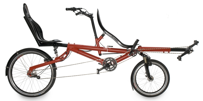

Tuommoinen malliki on olemassa. Toi on myynnissä saksalaisella myyntipalstalla hintaan 2840,-

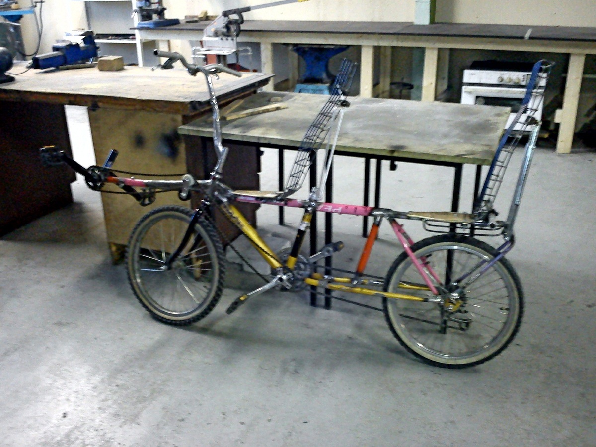

Tervens kaikki,
Tässä oma, osittain jo käytännön toteutuksen tasolle edennyt pläjäykseni tandem-aiheesta.
Ajatuksena on ollut saada aikaan kahdelle n. max. 165 cm polkijalle
kokonaismitoiltaan kompakti, taajamaympäristössäkin
(suht) helposti hallittava ja hyvän näkyvyyden tarjoava tandemnojakki.
Ykkösprioriteetiksi olen ajatellut
käytännöllisyyttä ja käyttömukavuutta.
Tähänastisen työskentelyn tulos kuvassa, jonka heikkoa laatua pahoittelen.
Teknisiä tietoja:
  • Kokonaisituus: n. 175 cm (isompikokoiset tarvitsisivat varmaan reilummat mitoitukset).
  • Pyöräkoko: 406.
  • Materiaali: kierrätyslähteistä peräisin oleva teräsputki ym. pienmetallitilpehööri.
  • Liitostapa: mig-hitsaus
  • Paino kuvan mukaisessa toteutusvaiheessa: n. 20 kg. Täysin varusteluna varmaan muutama kilo enemmän.
  • Istuimet: istuinosa vanerilevy. Selkänoja paksuhkosta teräsverkosta muotoiltu
    avaruusrakenne (lähtömateriaali lie alunp. ollut jokin sängynpohja). Istuimissa muutama cm säätövaraa.
    Kohdekäyttäjien tiedossa olevien pituuksien takia en ole jaksanut panostaa oikeasti
    säädettävän istuinsysteemin kehittelyyn. Peffojen alle tulee hieman pehmustetta.
  • Istuinkorkeus: n. 60 cm.
Ensimmäisten ajokokeilujen perusteella vaikuttaa siltä, ...että tämä voisi jopa toimia.
