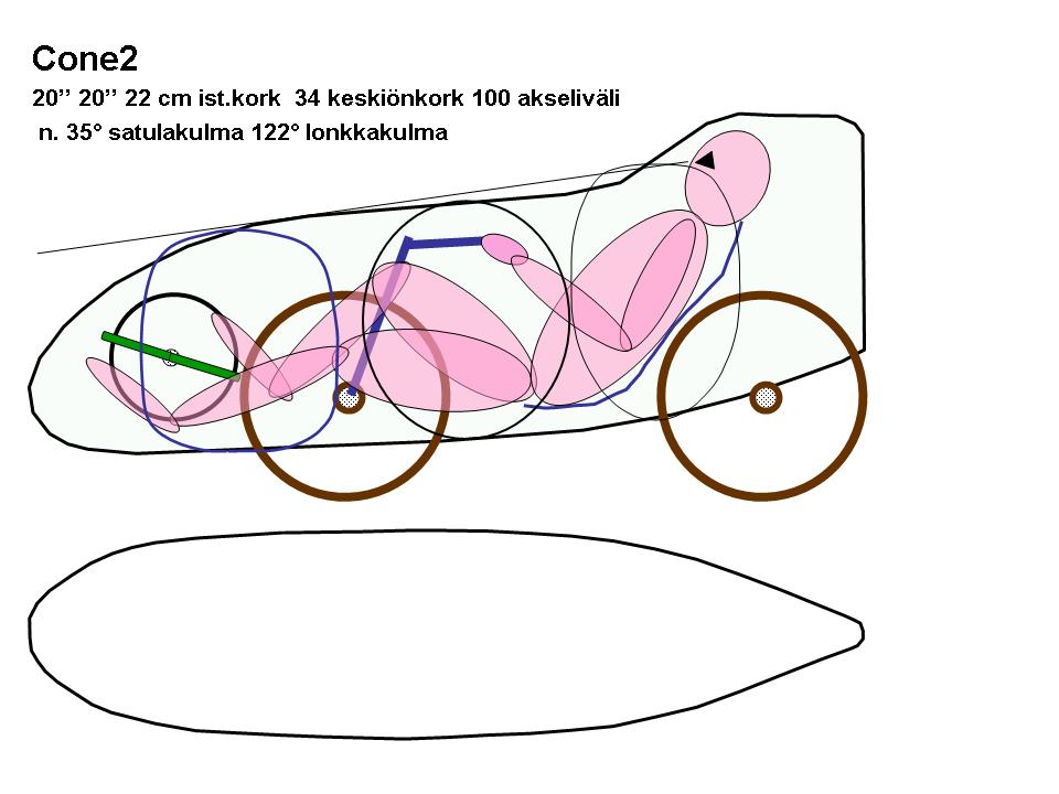

Cone 2 etenee virtuaalimaailmassa, piirsin mielestäni kivemmat linjat kopalle, se nyt sitten näytää varnalta :lol: ajoasento on tällä kertaa varmasti toimiva lowracerimainen. päädyin 20" kiekkoihin kun kopan sai siten pienemmäksi... koppa on 50 cm leveä, 86 korkea ja 200 pitkä. poljinten kohdalta hieman neliömäinen pokkileikkaus, muuten ovaalimainen. Plugi olisi tarkoitus valmistaa finnfoamista, ei muuta kuin kuumalangalla leikkelemaan.
Cone 2 kuva
Cone 2 kuva

Tästä miekii tykkään, käypi suoraan miun pyörään :wink:

Nyt näyttää ajoasento olevan ok. Muutama huomio katteesta:
-Naama osuu siihen äkkijarrutuksissa
-Kampien pitää olla todella lyhyet tai sitten reiät kantapäille, lyhyet kammet mahdollistaisivat ehkä vielä matalemman katteen.
-Eturengas heittää melko määrät rapaa koppiin
ei siis mitään ylitsepääsemätöntä.

Mittailin huvikseni ja mahdollisesti jollekin hyödyksi noita oman pyöräni mittoja kun ovat hyvin lähellä tätä projektia.
Keskiö n. 35 cm korkeella, itselleni ei vois paljoa olla alempana kun laitan lukkokengän kiinni ja kenkä on pystysuorassa niin 3cm on maahan. Joskus käännöksissä saattaa kantapää raapasta maata. Toki polkiessa jalkaterä ei yleensä ole aivan pystyssä asennossa, ainakaan alimmassa kohdassa. Kenkäkin on suuremmasta päästä 32 cm pitkä. Niin ja kammet 152mm, 170 tai pitemmät ei miulle enää tuossa keskiökorkeudessa kävis.
Istuin on matalimmillaan n. 28 cm istuin kulma aika lähellä silmämääräsesti tätä Conea.
Polvi nousee korkeimmillaan kuitenkin vielä 84 cm maasta eli ei ilmeisesti mahtus tuohon koppaan. Mietin vaan onko piirros ihan mittakaavassa mahdutko polkenmaan? Pyörä on varmaan ok, mutta onko ukko oikeesti tuon kokonen ja mitkä on jalkojen liikeradat oikeesti ? Jos Cone 2 koppa on polvien kohdalta sen 86cm korkee sitt varmaan mahtuu, onhan istuin muutaman sentin alempana ku miulla.

Kun itse teen parhaillaan katetta SH18:aan, kiinnitti heti huomiota jo Petrin mainitsema seikka, että mahtuneeko polvet ´konepellin´ alle. Nehän nousevat yllättävän korkealle ja melkein kaikissa matalissa katetuissa tahtoo olla sen takia ongelmana näkyvyys eteenpäin. Useissa on homma ratkaistu tekemällä konepeltiin polvien kohdalle kohoumat jolloin niiden väliin jäävä matalampi osa avaa näkökenttää alemmaksi.

Noi polvet; koppa on 86 cm korkea alimmasta (jalkojen alla) korkeimpaan pisteeseen (pään päällä). Toi ukko on skaalassa 179 cm suorana, en ole varma meneväkö raajakulmat oikein malissa, ainakin sinnepäin. polvien kohdalla korkeutta on kopan sisällä 57 cm, mulla menee polvikorkeus n.50-48 cm riippuen kampien pituudesta ja lonkkakulmasta. kokeilin kuvan asentoa modaamalla Zox protoa penkkiä nostamalla, polvet mahtuu, tuntuu olevan korkeus keskiön päällä joka rajoittaa näkymää, ja vaikeinta on saada jalkaterät korkeudesta ja leveydestä mahtumaan. pelkästään M5 etukoppa tuntuu oudolta aluksi, ihan eteen ei nää. ja voi hyvinkin olla että kantapäille aukko/kupla tarvitaan, riippuu taas kuin alhaalta vetää kantapään. itse pidän polkimia aika kaukana jolloin kantapää ei mene alas.
pysähtymiseen ajattelin ideaa: sarana pohjaan heti eteen, kantapäällä voisi painaa kopan pohjan alas seisontatueksi pysähtyessä... pakko kokeilla. :mrgreen:
