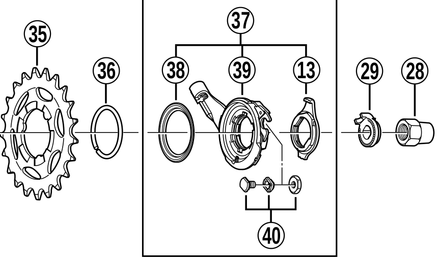

Aattelin sitt vaihtaa takarattaan isommaksi ku löysin 21 hampaisen tuon 16 hampaisen tilalle. Nexus 7 napaa purkamaan, irrottelin osat ja yritin pitää vaihdepeltihässäkän samassa asennossa. Rattaan sain vaihdettua ja lukkorenkaankin takasin mutta vaihdehässäkkä ei tunnu toimivan kuten ennen :? Lukkorenkaan jälkeen siinä on muovinen rengas josta en ymmärrä kuinka syvälle se pitäs mennä :oops:
Eikös tuossa vaihtajasysteemissä pitäs olla jousi joka palauttaa vaihteen pienemmälle, onkohan se siellä navan sisällä ?
Moinen pikkuhomma eikä meinaa onnistuu,muistaakseni joskus kuitenkin saman homman tehny :oops:

Olisiko tuosta apua. Muistaakseni se meni niin, että ne keltaiset pisteet kohdakkain painetaan sisään ja sitten kierretään kiinni.
Videokin löytyi.

Toi osa 38 on muovinen ja siitä en oo varma kuinka syvälle se pitää saada. Osat on kyllä oikeessa järjestyksessä mutt meneekö tarpeeks pitkälle ja oikeaan asentoon, pitää vielä askarrella- täytyyhän se onnistuu ku on aikasemminkin.

Ahaa, puhut osasta 38. Se on suojarengas. Hetkinen katson omasta pyörästäni....
...jatkuu
Siinä lukkorenkaan ulkopuolella on tuolle pehmeästä muovista tehdylle renkaalle oma uransa. Menee paikoilleen laittamalla ensin toisen reunan uraan ja sitten vyöryttämällä tuolta kohdin molempiin suuntiin, kuten renkaan päällelaitossa. Menee paljon helpommin paikoilleen, kuin lähtee pois. Kyllä siihen rako jää lukkorenkaan kohdalle niin, että lukkorengas näkyy sieltä välistä.
...jatkuu taas
Nythän minä vasta äkkäsin, mikä tuo osa on. Se on jousi, joka pitää vaihtajapaketin kasassa, kun se viimeinen bajonettimutteri (13) pannaan paikoilleen. Siksi siinä on rako lukkorenkaan puolella. Se tuottaa joustovaran tuolle vaihtajapaketille, jotta ei lonksu.

Kiitos, kyllä se tais nyt mennä. Yritin vissiin tuota 38 rinkulaa liian syvälle ensiks, enkä vaihtajaosaa saanu oikeessa asennossa laitettua. Miulla on tuossa yks mutteri enempi osien 13 ja 29 välissä. Vaikeinta pikkuosien värkkäämisessä on nykyään ett ei vanha taho nähdä enää, valoo pitäs olla hirveesti ja lasitkin on naarmussa tai rasvassa.
Aikamoista rohinaa tuntuu laakerit pitävän ku pyörittää, pitää kattoo keväämmällä uskaltaako tuota aukoo ja putsata. Nyt pitää saada ees yks pyörä ajokuntoon.
Hyvä että onnistui.
Kyllä siinä tosiaan on se lukkomutteri. Se näkyy tuossa liitteenä olevan tiedoston kuvassa alarivillä. On olevinaan akselin osa.
Joo, täytyisi varmaan hommata sellainen 900 lumenin otsavalo ja kellosepän lasit. Olen joskus nähnyt Nojanallella, vai oliko se Ängeslevän Tapsalla, sellaiset. Noiden yhdistelmä olisi tietysti paras. :D
Sen rohinan vuoksi tuo minullakin on tuossa vieläkin purettuna. Siksi minä sen saatoin niin helposti katsoa. Minulla on ruostunut siinä rattaan puolella sen muovisen ison kupin (11) alla oleva laakeri (8) ja varsinkin sen kuulat (9). Ostin setin uusia kuulia, mutten ole saanut aikaiseksi laittaa niitä paikoilleen, kun rupesin arpomaan, miten sen kuulauran putsaisi. No, eipä ole tytär pyöräänsä kaipaillut vielä. :roll:
