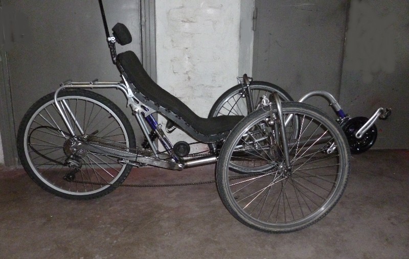

Pappatrike on edennyt kuvassa olevaan vaiheeseen, ja ensimmäinen koeajo on suoritettu. Oli aikamoinen kilpajuoksu ajan kanssa, kun kansalaisopistolla kevätlukukausi loppuu jo ensi viikolla. Nippanappa ehdin saada hitsaustyöt tehdyksi. Aloitinhan vasta joskus helmikuun lopulla.
SH22 5.4.13.jpg (58.92 KiB) Katsottu 5817 kertaa
Joka suhteessa tuntuu mitoitus hyvältä. Istuinkorkeus on 44 cm, vääntiön korkeus on 40 cm, kokonaisleveys 90 cm. Muita mittoja en ole vielä mitannut. Ensimmäinen koeajo ilman jarruja ja vaihteita tapposepelin peittämällä pihalla sujui mukavasti, kun kaikissa pyörissä on jousitus, ja kyllä 559 renkaat on poikaa. :mrgreen:

Tuota kun katselee niin ihmettelee että miksei 3x26 trikejä ole juuri kaupallisesti tarjolla...
Samaapa minäkin ihmettelen. Kun sotien jälkeen tehtiin kinnereitä, niissä kaikissa oli 26" kiekot.
Lieneekö kyse siitä, että valmistajat varovat mahdollisia kalliita keissejä mihin kiekkojen hajoaminen kovassa käytössä voisi johtaa? Pitää muistaa ettei niitä ole suunniteltu kestämään niin paljon sivusuuntaista rasitusta kun trikessä tulee, etenkin etupäässä. Toinen syy voi olla että isot kiekot joko kasvattavat kääntösädettä tai raideleveyttä.
Järkevällä ajotyylillä ja kestävillä vanteilla ongelmia tuskin tulee. Minustakin Sakari on jälleen saanut aikaiseksi hienoa jälkeä :D . Jos raha ei olisi este, rakentaisin tadpolen 507- koon läskirenkailla - nimikin on jo valmiina: Fatpole :mrgreen:

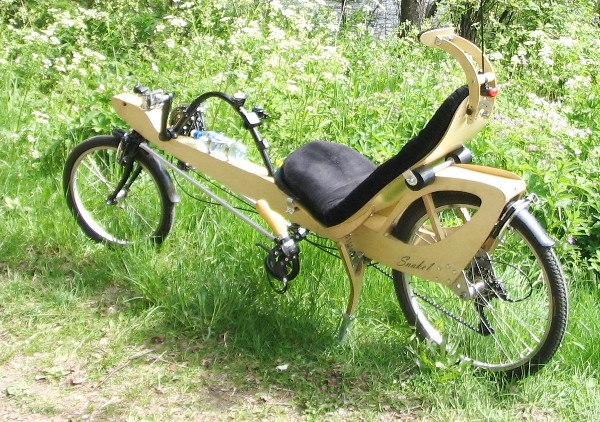

Jarrut ja vaihteet on nyt kaikki paikallansa. Muutamien koeajolenkkien jälkeen täytyy kaikki purkaa ja viedä epeli maalaamoon.
