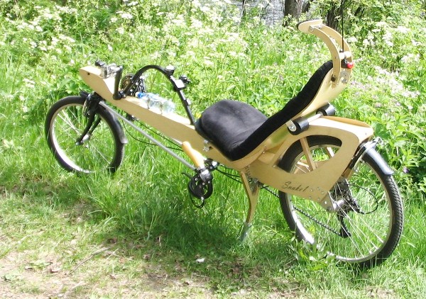

Oikeastaan on kumma, kun trikeissä en ole vastaavaa tavannut. SH4:ssähän mulla on sellainen:
06.06.06, Snake 1a.jpg (146.7 KiB) Katsottu 5208 kertaa
