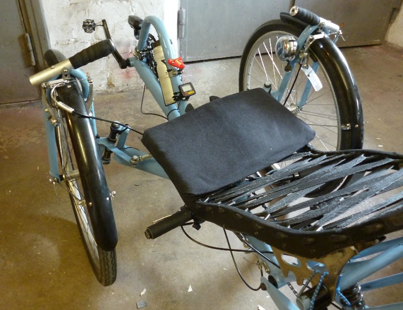

Kerroin nettiavaruuteen häipyneessä viestissä, että olen asentanut kokeilumielessä SH22:n etuhaarukoiden yläpäähän kädensijat:
ja olen jo liki 100 km niitä testannut. Kumma kyllä kummempaa käsille hakkaamista en ole havainnut, ja ohjaus ei ole ollut mitenkään raskas ajaessa. Paikallaan kääntäessä voimaa tarvitaan enemmän. Niinkuin Jori arveli, ohjaus on rauhallinen eikä mitään ohjausiskunvaimentimia tarvita. Kädensijat keskellä olevan kaarevan putken ohella helpottavat istumaan ja nousemaan menemistä ja nojakin taluttamista.

Eikös kaikissa etujousittamattomissa pystypyörissä ole juuri noin.
Kädet on pystärissä paljon kauempana ohjaus nivelestä...
Sakarin idea siirtää käsien paino ohjausnivelen kohdalle (jatkeelle) kompensoi tuon käsien heilumisen vaikutuksen ohjaukseen mutta säilyttää rakenteen yksinkertaisena.
Ideassa ei ole mitään vikaa, olen itse miettinyt vastaavaa rakennetta mutta en ole uskaltanut ottaa sitä vaihtoehtona käsieni kustannuksella..
Sakari kirjoitti:
Muista kuitenkin sakari että sinulla on tässä olemassa olevassa etäohjaus paikoillaa joka tuo massaa ja vastusta käsiesi avuksi...
En usko että ongelmaa tulee "normiajossa" mutta sitten kun ylitellään katukiviä tai ajetaan kuoppia...
Eihän sitä toki tarvi kaikkeen varautua mutta mietin vain...
Koita ihmeessä niin olemme taas fiksumpia sen jälkeen. :D
