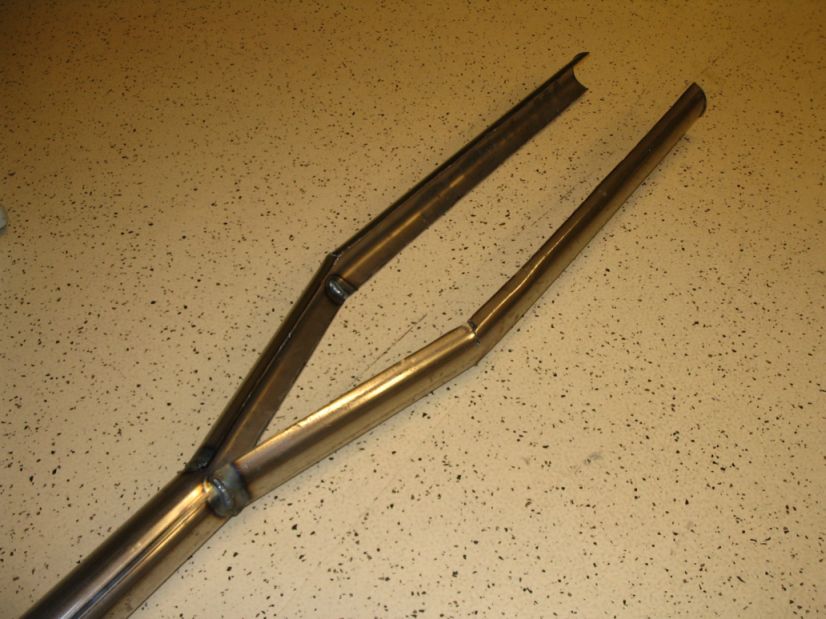

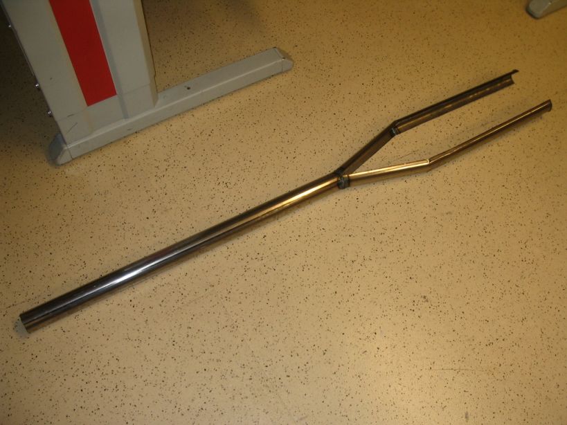

Meillä oli puhetta tuossa illalla opistolla, jos laittaisit tällaisen takahaarukan etuosan:
Mielestäni se sopisi erinomaisesti suunnitelmaasi ja nojakistasi tulisi aika tyylikäs! :mrgreen:
Mietiskelin tota ja taitaa ketju hangata takahaarukan alaosaa. Täytyy varmaan tota rungon muotoa vähän korjata jos meinaa leventämällä haarukan tehdä.

Voisit reilusti pudottaa keskiötä alemmaksi, jolloin ketjuvienti haarukan ohi helpottuisi, ja istuinta saisit alemmaksi.

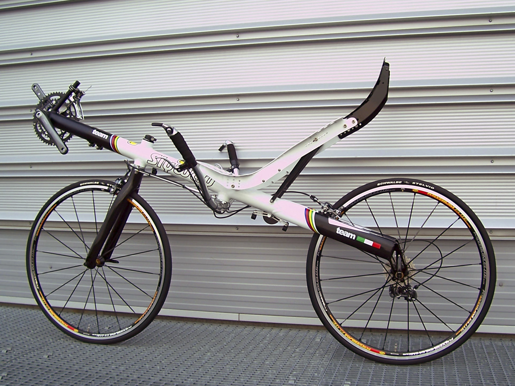

Tässähän on aika lähellä sinun suunnitelmaasi oleva nojakki:
Kuvan saa näkymään kokonaan klikkaamalla kakkospainiketta ja sieltä Avaa uudessa ikkunassa.

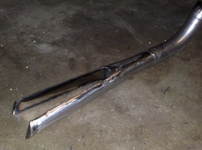

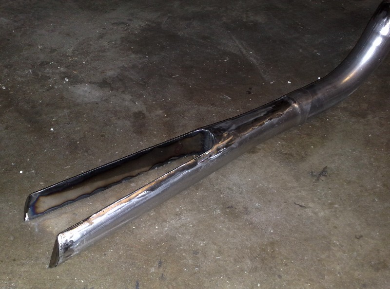

Meinasin alottaa takahaarukan tekemisestä ens viikolla kun tuo hitsaaminenkin alkaa auttavasti onnistua. Minkälaista tavaraa oot Sakari käyttäny tuossa haarukan sisäpuolella?

Hyvältä näyttää. Ohjaustangon asentoa ja paikkaa voi monella tavalla säätää, kun muut osat ovat paikallaan. Olen käyttänyt 1 mm teräslevyä takahaarukan sisäpinnassa.
