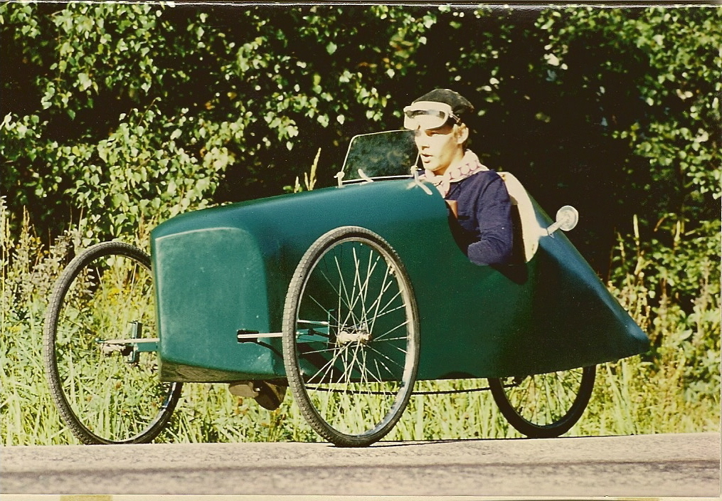

Re: Ajatuksia kinnerin valmistamisesta itse
Tuollainen tuli tehtyä vuonna 1976, kun kopioin piirustukset jokapoika kinnerinumerosta.
Kinneri
kinneri kirjoitti:Tuollainen tuli tehtyä vuonna 1976, kun kopioin piirustukset jokapoika kinnerinumerosta.
Jotkut on jo tehny ku täällä vielä suunnitellaan lähes 40 vuoden jälkeenkin. Onko tuo koppa vaneria vai mistä tehty? Hieno on peli.
