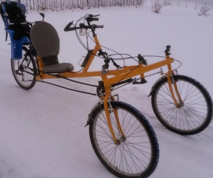

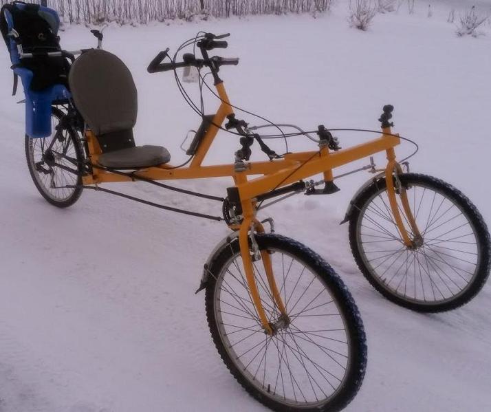

Pistetäänpä päivitystä penkin osalta. Liimasin neljä kerrosta telttapatjaa päällekäin istuinosaan ja selkänojaan. Tämän jälkeen en yltänyt enää polkimille :shock: Voiko todellakin istuinosan 4cm korotus vaatia saman 4cm verran penkin siirtoa eteenpäin? Vai olenko kutistunut :lol:
Re: Papan talvijopo, LWB tadpole
Tuskin neljää senttiä, mutta yks tai kaks varmaankin. Aina oon joutunut kampietäisyyttä säätämään jos ohutta telttapatjaa enempi pehmustaa. Sentin muutos kammen etäisimmässä asennossa muuttaa polvikulmaa melkoisesti.
Viestit: 14433
Kyllähän se kylmä kutistaa, mutta olisiko kuitenkin käynyt niin, että pehmustamisen jälkeen takapuoli menee nyt kähemmäs selkänojaa, kun siitä kohdin näkyy puuttuvan pehmuste, selän asento muuttui hieman pystymmäksi ja kun istuinosa vielä nousi hiukan, oli x-seam mitan tarve kasvanut sen muutaman sentin. Tarkoitan tuolla, että ajoasennossasi lantion asento muuttui. Laita pehmustetta myös istuimen selkänojan alaosaan ja kokeile sitten uudelleen. Jos ylettää polkemaan, oli vika siinä. :?
Tässä kuvassa pehmuste on paksuimmillaan juuri selkänojan alaosassa lantion kohdalla.
Viestit: 7887
Tuossa kuvassa oli 172mm kammet paikoillaan. Nyt on 150mm. Niillä ajoin kokonaan ilman pehmustetta.
Selkänojasta piti jättää 150mm alareunasta pehmustamatta, muuten painoi häntäluuhun ikävästi.

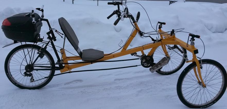

Vaihdoin suoran mtb tangon mukavampaan, niin saa sylikulmaa suurennettua, kun toppavaatteilla tahtoo olla ahdasta mahan ja jalkojen välillä. Peilitkin tuli laitettua, johan niitä on puolivuotta meinattu laittaa...
