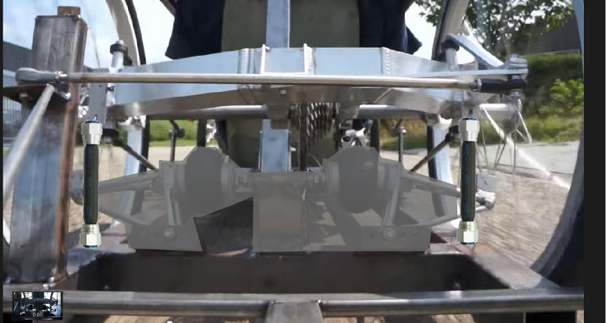

Takajousitus
Tälle kaverille olisi varmaan hyvä vinkata pneumaattisesta ilmalihaksesta. Se on paineilmalla toimiva kaupallinen komponentti, joka supistuu paineilmalla pituussuunnassa. Tässä konstruktiossa voisi jättää aika suuren määrän hankalia rakenteita pois käyttämällä sitä, menettämättä silti paineilmajousien säädettävyyttä tai muitakaan ominaisuuksia.
Ilmalihaksen periaate näkyy tässä. Siinä ilmatiivis pussi sijoitetaan verkkomaisen kudoksen sisään. Kun pussi ilman takia pullistuu, työntää se verkon kudokset kaarelle ja vetää päitä lähemmäs toisiaan.
Melko ison osan työstä säästäisi tekemällä takapään ilmalihasten avulla.
Aiheesta lisää hakusanoilla "Ilmalihas" tai "Fluid Muscle"

rutunen kirjoitti:
Takajousitus
Tälle kaverille olisi varmaan hyvä vinkata pneumaattisesta ilmalihaksesta...
Eikös nuo kumipallukat toimi muuten samalla tavalla, paitsi eivät voi olla vetorasituksen puolella? Painetta voi niissäkin säätää. Tuossa viime versiossa on yksinkertaisempi rakenne.
