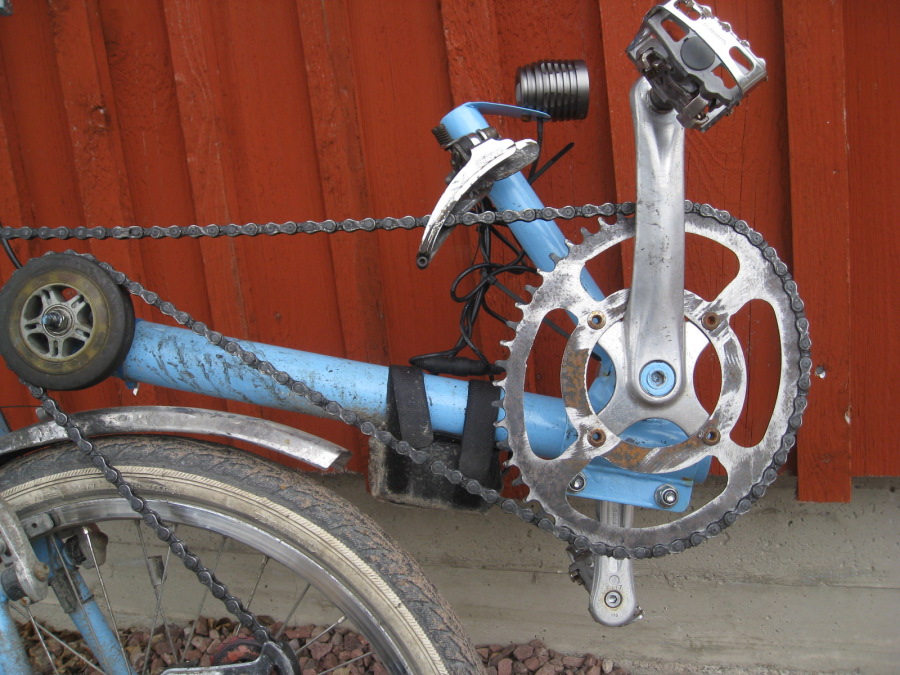

..Jaahas jaahas.. Rupee pikkuhiljaa uutta ajokautta pukkaamaan ja jotain uutta tarttee taas ittes kiusaks värkkäillä!
Ihan puhtaasta mielenkiinnosta väkästelin uuden n.17%(!) ovaalin rattaan nojakkiin. Hammasluvuksi valikoitui tarkoituksella sama, kuin etukasetin keskimmäisessä lehdessä jo on. Mul olis tarkotus vaihtaa toi ovaali kasetin pienimmän rieskan tilalle, niin pääsee testaamaan mikä vaikutus menemiseen on kun vaihtaa pyöreeltä lehdeltä ovaalille hammasluvun kuitenkaan muuttumatta..
Testiryhmä rapportoi tuloksia(fiiliksiä) tuonnempana..

Nyt on ratas heitetty paikoilleen ja eka lenkki käyty vetelee pitkin kyliä. Toistaiseks ratas on ilman kavereita, joten alkuperäisen suunnitelman mukaista vertailua en vielä päässy alottaa.
Vaikutusta pyöritystuntumaan oli paljon. Korkeilla kadenseilla kulmanopeus(90rpm+17% oval) polkemisen "kuollessa"kohdassa tuntui kiihtyvän jopa epämiellyttävän suureksi. Tuli sellainen väljä holkkipolvifiilis, kun tuntui ettei polvet kerkee vaihtamaan kääntymissuuntaa pyörimisen tahtiin..
Vähä jäi semmonen fiilis et noin ovaali ratas kaipais kaverikseen lyhyemmät kammet, jolloin polvien kulmakiihtyvyydet pienenis huomattavasti, hmm..
