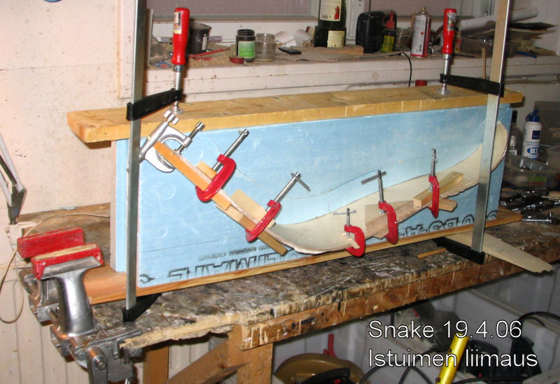

Oikeneeko kaaaret yhtään puristimia avattaessa?
Meinaan että tarviiko muotissa olla jyrkemmät mutkat mitä valmiiseen tuotteeseen haluaa?

Tein vaneripenkin 3 x 2 mm:n vanerista liimaamalla SH4:ään näin:

samuel kirjoitti:Oikeneeko kaaaret yhtään puristimia avattaessa?
Ei.
jooseha kirjoitti:Kunhan ei auo liian aikaisin kopioituu muotin muoto täydellisesti vaneriin
Jukalla on tämän ketjun aiemmissa viesteissä auennut. Tämä oli osasyy että tein koirasmuotin. Mutkia olisi voinut tarvittaessa tiukentaa helposti.
Hieman on mietityttänyt, jos siivuttaisi 3-kerroksisen penkin 4 sentin siivuiksi ja liimaisi kaksi tälläistä siivua yhteen 4mm vaneriin ruodoiksi. Penkki olisi kolmasosan kevyempi ja yhdestä vanerilevystä saisi kahden penkin sijaan neljä. Pitää ehkä testata, kun tarvii taas uuden penkin
