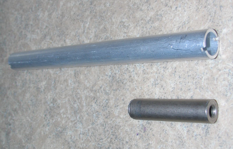

Tuon näköiset 8mm pallonivelet ostin. ei ollut Tools liikkeessä sisäpuolisilla kierteillä ja sain niistä alennusta.
Tutkin noita kävelysauvoja ja niissä on 0.9mm seinämävahvuus eli eivät kestäne raidetankona? Mulla olisi myös alumiiniputkea jossa seinämä on 1.9mm ja sisähalkaisija 14.5mm.
Ohjauslaakerin sorvasin polyeteenistä ja siihen 12mm pultti. Se on aika tukeva, joten yksi raidetanko varmaan riittäisi?

Mikseivät kävelysauvat kestäisi. Ainoa kyseenalainen paikka on pallonivelen kiinnittäminen sauvan päähän. Jos ratkaiset sen onnistuneesti, kestävät sauvat ihan hyvin tuossakin käytössä. Minä sorvaisin sauvan sisään tuuman mittaisen pätkän täsmälleen sisään sopivaa sisäkierteytettyä holkkia ja hakkaisin sen liiman kanssa tiukasti putken sisään ja niittaisin vielä pään holkin ulkopuolelta. Jonkunlaista sivuun porattua sokkatappiakin voisi koittaa käyttää varmistamiseen. 0,9 mm putkeahan ei oikein muuten hitsaamalla pysty varmistamaan, paitsi ulkoreunastaanTIGillä sulattamalla kiinni kierreholkin nurkkaan, jos vain TIGin käyttöön on mahdollisuus. :?
PS. Laita nivelpää tai joku muu pultti paikoilleen hitsauksen ajaksi, ettei kierre mene rikki. :)

Tuon raidetangon liimaus sentään taisi onnistua:
Kastelin osat epoksilla ja hioin oksidikerroksen pois niin ettei uutta pääse muodostumaan. lämmitin osia 3 tuntia 30W vastuksella että kovettuu kunnolla. Lämpötila n. 70 astetta.
Tuli vaan mieleen että oliko lämmitys hyvä idea jos tuo keskiosa laajeni enemmän ettei jäänyt liimaus väljäksi?
Muokkaus: Niin tuo raidetanko on nyt siitä kävelysauvasta. Aika kevyt, 44g.
