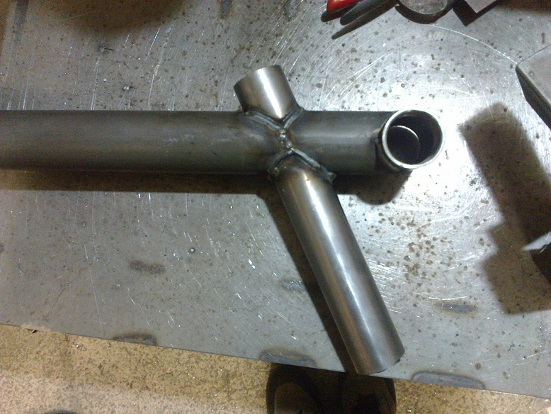

Kaikki putkien sovitukset keskirunkoon tehty, nyt vaan täppäillään kaikki 5kpl kasaan. Hidasta on kun 4-5 tuntia viikossa ehtii tehdä..

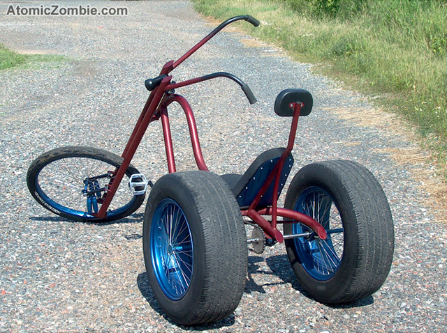

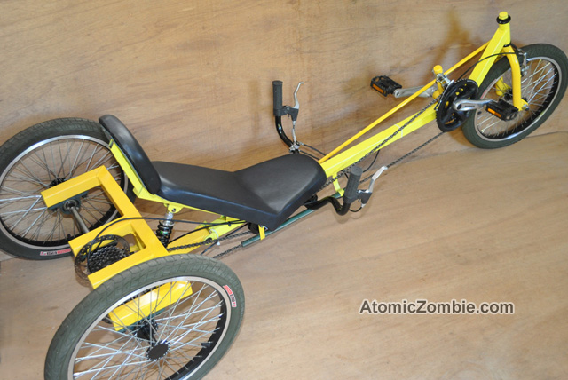

Aurorasta taka-akselin tekninen toteutus ja Glaidiatorista muotoilu? Kummassakin on akseli keskeltä poikki, joten vain toinen rengas vetää.
Gladiator Phat Ass Chopper Trike 5.jpg (250.67 KiB) Katsottu 9020 kertaa
Aurora Delta Racing Trike 2.jpg (138.48 KiB) Katsottu 9020 kertaa

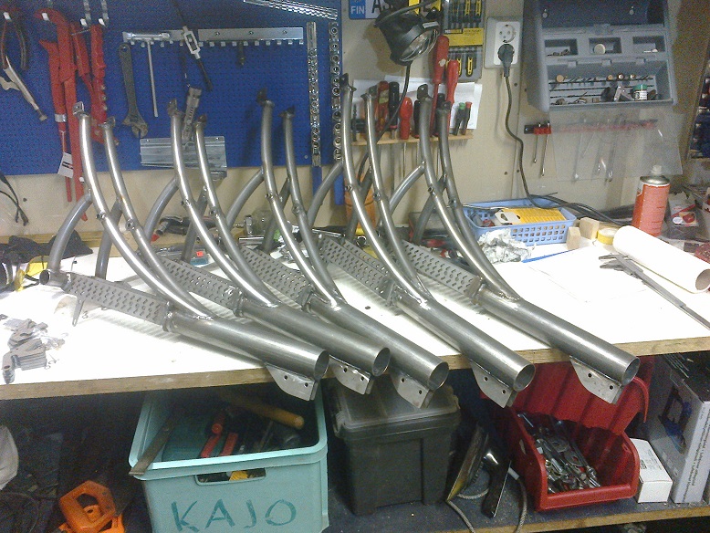

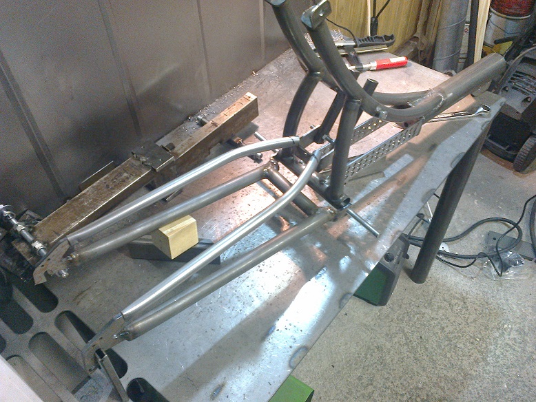

Takahaarukka olikin paljon helpompi. paitsi että tuo linkun kiinnityskohdan saaminen oikealle paikalleen vaatii vielä tuumailua.. joudun varmaan hitsaamaan parina keskiosan kanssa että sopii varmasti.
Oon varmaan koko joulun pajalla :D

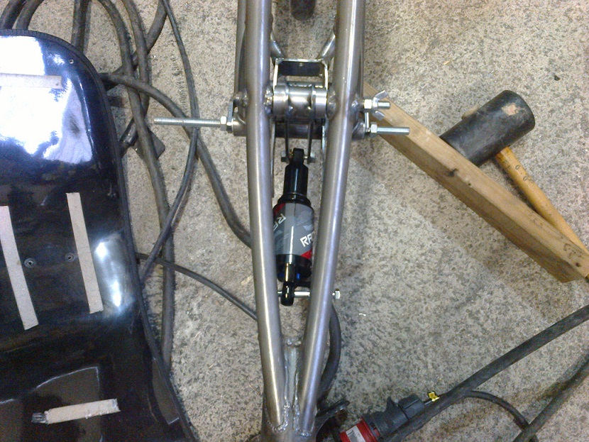

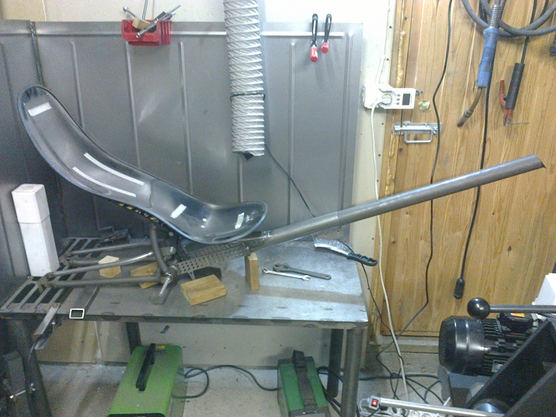

Takahaarukan sain jäykisteitä ja jarrujen kiinnityksiä yms. vaille valmiiksi ja jigin säädin niin että 24" läskikummitkin mahtuu, mikäli sellaista sairautta ilmenee. Toivottavasti gummeja löytyy.. :roll: (terpan sähköläskiä tullut "vähän" ihasteltua..) Akseliväliä tuli 3cm lisää mutta eipä tuo tässä konkurssissa haittaa. Linkku tuntui pelaavan niinkuin pitää, takahaarukan putket taipuu vasta äärikulmilla.
Etupuomia ja penkkiä kokeilin paikalleen. Etupuomin ja keskirungon välissä on Bilteman viemäriputkesta sorvattu putki :shock: saa nähdä aiheuttaako huojuntaa ajossa. Seuraavaksi pitäis tehdä emäputken ja puomin liitoksen jigi.

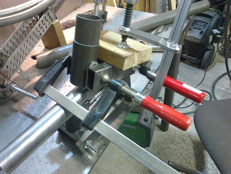

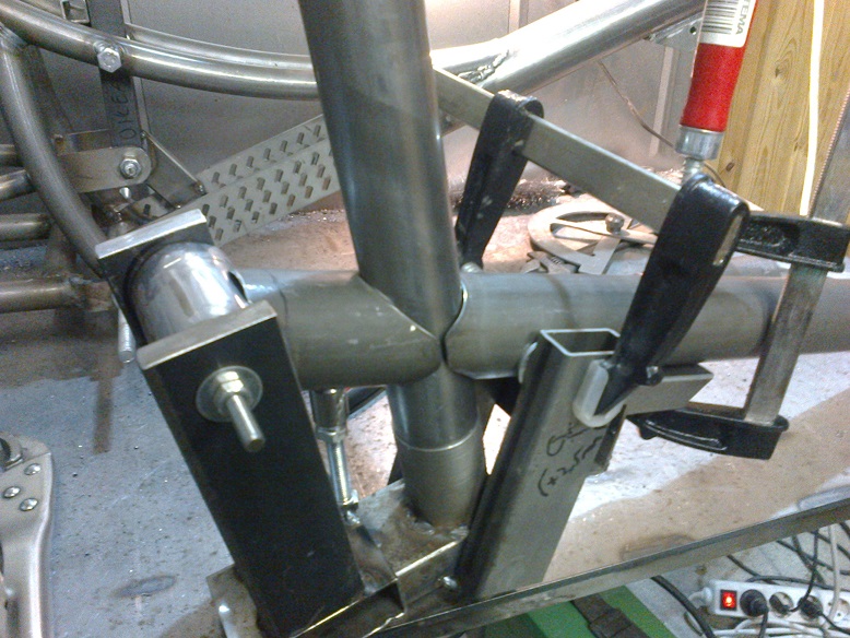

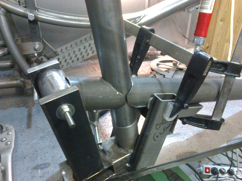

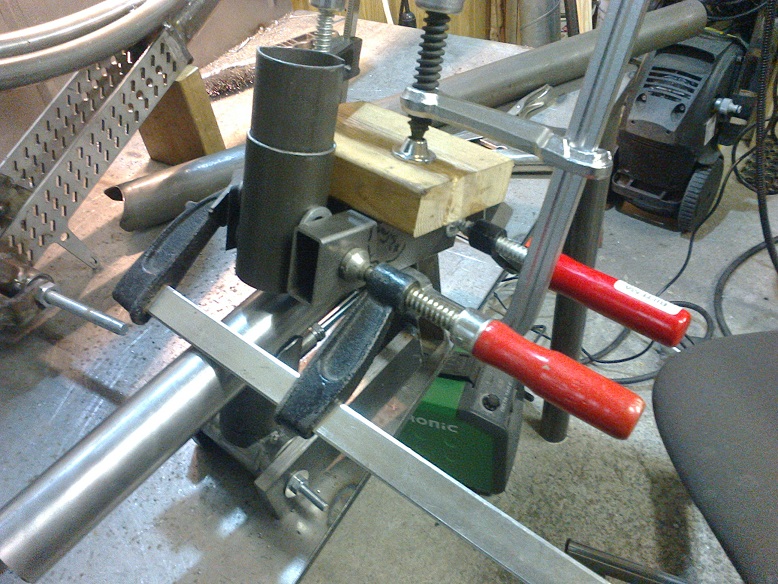

Montako puristinta tarvitaan yhden jigin tekoon :D
Valmis tuote kauniimmalta puolelta :D
Enää ei puuttus ku linkku, etuhaarukka ja ohjaustanko. Alkaa olla jo voiton puolella :shock:
Re: Clwb 2.1
Näköjään riittävästi :D itsellä kun oli tuo sama ongelma kun tein evo maasturin runkoa ja piti noita pätkiä saada tarkasti linjaan kahden emäputken ohi ensin jne. Taisi olla samat menetelmät käytössä mutta noita suorakulmaisia pätkiä ei ole lainkaan, puutavaraa lähinnä.

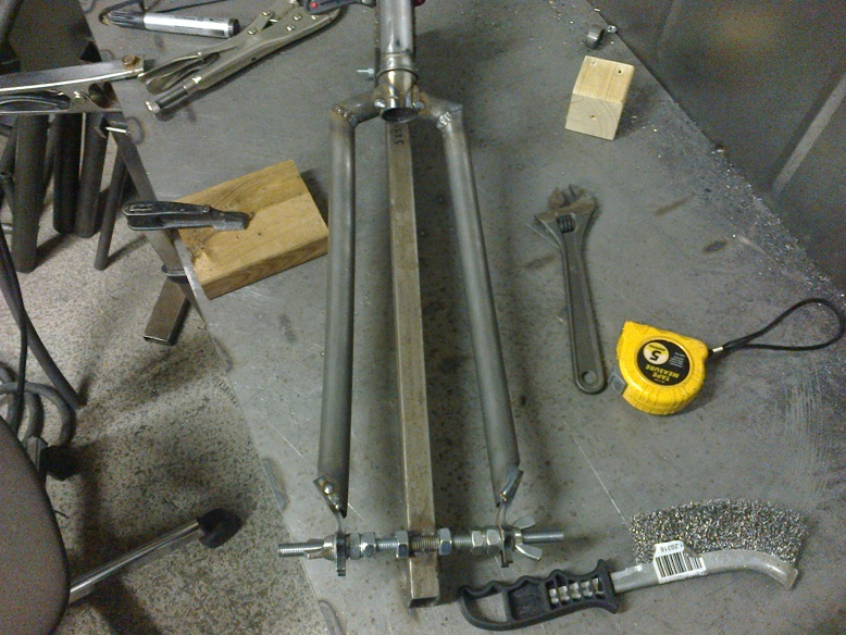

Etuhaarukka lähes valmis.. Putket on taivutettu r550 säteelle, mikä on suunnilleen sama kuin penkkiä vasten tulevissa putkissa. Ohjauksen jätöksi pitäisi tulla 80mm ja kulmaksi 50 astetta, kun runko on pitkälle säädetty. Lyhyemmälle säädettynä ohjauskulma hieman muuttuu ja jättö kasvaa. Omien kokeilujen perusteella näin loivalla ohjauskulmalla ohjauksen pitää kääntyessä hieman haukata, jotta on suoralla vakaa ajaa.
Haarukka potee lievää epäsymmetriaa. :mrgreen:

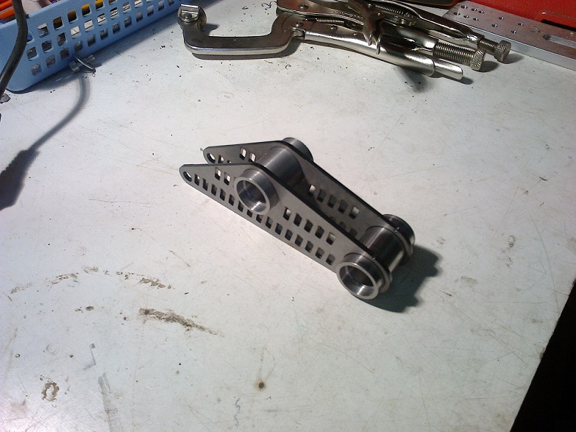

Jotain pientä edistystä, oli helpottavaa huomata että osat sopi toisiinsa. Oli mooonta kysymysmerkkiä linkun rakenteen suhteen.. Iskarin täyttöventtiili on sivulle päin joten iskarin etummaisen kiinnityspisteen alta joutuu hiomaan hieman pois, että sopii paikalleen suoraan.
Sitten pitäis toi ohjaustanko ja sen kiinnitys miettiä. Edellisen mallin ratkaisu oli toimiva, mutta kovatöinen. Ohjaustangon korkeussäätö olis myös kova juttu. En kyllä tiedä kuinka sen hienosti toteuttais. :)

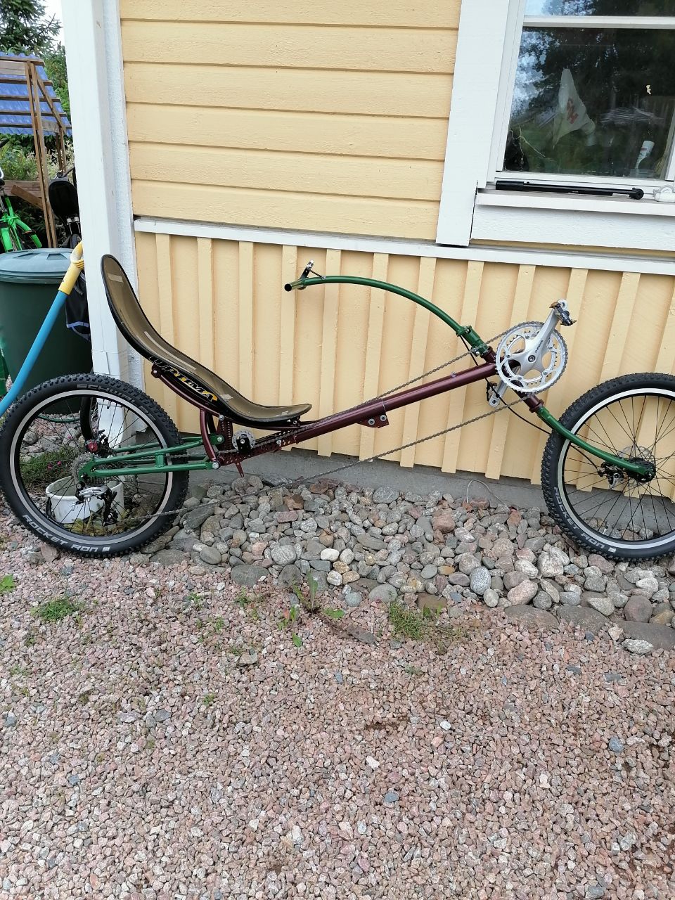

Terve taas kaikille vähän on hiljaiseloa ollut tällä foorumilla vaikkei oma harrastelu täysin loppu olekaan. Ei vaan oo jotenkin jaksanut päivitellä mitään. Tai tehdä muutenkaan mitään.
Ei tässä pyörässä sitten monta vuotta mennytkään. Isäni lupautui tuon ostamaan, niin pakkohan se oli tehdä valmiiksi. Koko kesäloma siinä meni, sen verran "haastavia" ratkaisuja tehnyt tuon suunnittelun kans.. Murheita aiheutti erityisesti ketjulinja, teleskooppisäätö, vaijerien läpiviennit (ei vaijerien pituus riitä) ja takajarrun tehottomuus. Trp spyre on hyvä jarru edessä koska puristaa molemmilta puolilta, eikä ala palojen kuluessa vatkaamaan etupyörää. Mutta taas miinuspuolena vaatii turhan paljon voimaa kahvasta. Pitkällä vaijerilla ei voimaa välity sitäkään vähää. Piti vaihtaa taakse perinteinen 1 puolinen mekaaninen levyjarru.
Ketjupuolella taas lopuksi löytyi kohtuullinen ratkaisu vähän ylempää ja kauempana takajousituksen nivelestä. Valmiit kiinnityspisteet piti hylätä. Pystytuet kun olis laittanut pari senttiä leveämmälle niin olis jo mahtunut, nyt saattaa vähän raapia isoimmalla vaihteella.
Teleskooppisäätö rungon keskellä taas ei meinannut pitää ollenkaan, muoviholkin joutui vaihtamaan alumiiniseen karkeaksi sorvattuun, ja muoviholkin laitoin tukemaan rakennetta syvemmälle putkeen.
Mutta ihan tyytyväinen voi olla lopputulokseen vaikeuksista huolimatta, kyllä on pehmeää kyytiä noilla renkailla ja jousituksella. Melkeen harmittaa kun ei itselle tehnyt pyörää :)
Kuvaa sen verran lavastettu että uusi penkki vasta tulossa ja korotuspala puuttuu yläkiinnityksestä että saa penkkiä vähän pystympään.

Viestit: 2055
Re: Clwb 2.1
Letkee on peli!
Laitatko vielä detskukuvia yksityiskohdista. Esim jarru/ vaihdekava ja jousituksen linkusto taitaa olla tavallisuudesta poikkeavia, ja siten kiinnostavia.
