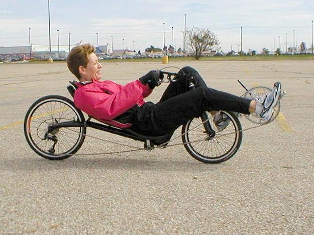

Yksi keskeinen mittari kokonaisilmanvastukseen on poikkipinta-ala. Tähänhän vaikuttaa sitten istumakulma kaikkein eniten, mutta myös istumakorkeus ja renkaiden paksuus. Sinänsä paksumpi rengas ei rullaa huonommin, mutta QDssa oli renkaiden poikkipinta-ala tupla mun 28 mm renkaisiin nähden. Isoin merkitys oli varmaan tuo kuviointi, sen kuuli jo äänestä, että kovin hyvin rullaavat kumit ei ollut. Omassa Metassani, kun ensimmäisen kerran laskin penkin siitä normaalisti käyttämästäni kulmasta kaikkein makaavampaan, niin näppituntuma samalla reitillä oli, että keskinopeus nousi noin 2-3 km/h. Se olisi 12 h kisassa ainakin 20 kilometriä lisää.
Edellyttäen ettei tuo nojakulman lasku aiheuta verenkierto, kramppi tai muitakaan oireita tai tee ajamisesta epämiellyttävää jolloin taukoväli tihenee ja ne pitenee :wink:
